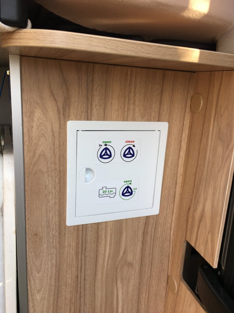

Ich wundere mich gerade auf dem Campingplatz in der Eifel, dass beim Befüllen des Frischwassertanks anscheinend alles über 1/4 Füllstand direkt unter dem Tank wieder rausgelaufen kommt.
Bisher haben wir nie mehr befüllt und daher ist das noch nie aufgefallen.
Aber das kann doch nicht korrekt sein, oder?
Ich lese nirgends etwas über ein Überlaufventil bei ca. 20 Liter. Außer dass bei der Fahrt nicht mehr rein soll oder darf und dann auch rausläuft....
Aber wir stehen und hängen am Landstrom.
Und die 25 % laut Display sind und bleiben auch drin. Nur mehr darf hier anscheinend nicht rein.....
Kann mir das einer erklären?
Oder ist das weil wir trotz 4x4 und Aufstelldach nicht aufgelastet haben ( Scherz, will ich doch hoffen :-)).
Tom
Tilly
Beiträge: 240
#1219
Beitrag von Tilly »
Du wirst den Tank noch auf "Fahrstellung" haben.
Ventil ganz zu drehen, dann lässt sich der Tank auch vollständig befüllen (ca. 100l).
1/2 Umdrehung auf = Fahrstellung (ca. 20l)
2 Umdrehungen auf = Wasser vollständig ablassen
Das Ventil ist hinten rechts unter dem Bett.
Dazu das Brett Richtung Fahrzeugmitte ziehen.
Siehe Bild (ich habe bei mir einen Inspektionsdeckel eingebaut)
Gruß Stefan

Das werde ich morgen mal checken. Vielen Dank erstmal.
Ich dachte bisher, bei dem schwarzen Rädchen gibt es nur Auf oder Zu.

QE11 hat geschrieben: 17 Apr 2022 21:22 Was hast Du da für das Loch genommen?
fürs Loch habe ich eine solche Lochsäge verwendet:
https://www.amazon.de/Kreisschneider-ei ... 02&sr=1-15
Anschließend noch einmal mit Schmirgel durch die Schnittkante und fertig.
Wenn man das schmale Brett rechts abschraubt und an passender Stelle ein Loch in die Platte vom Wasserkasten vorbohrt, dann reicht es gerades so aus das die Lochsäge noch rund geht.
Natürlich sollte aufpassen und so positionieren das man nicht mit innenliegenden Teilen kollidiert oder in den Tank bohrt.
Damit kein Dreck in den Wasserkasten fällt und die Schnittkante der Bohrung auf der Rückseite sauber wird, habe ich während dem Bohren hinter das geplante Loch ein Brett verkeilt.
Für die Luke habe ich dann sowas genommen und den Rahmen von hinten angeschraubt:
https://www.amazon.de/Osculati-Inspekti ... th=1&psc=1
Wenn es egal ist das der Deckel nicht oberflächenbündig ist, kann man das Teil natürlich auch von vorne einsetzen.
Das ganze soll keine Amazon-Werbung sein, aber ich habe es dort beschafft.
Gibt es natürlich auch bei anderen Verkäufern.
Gruß Stefan
