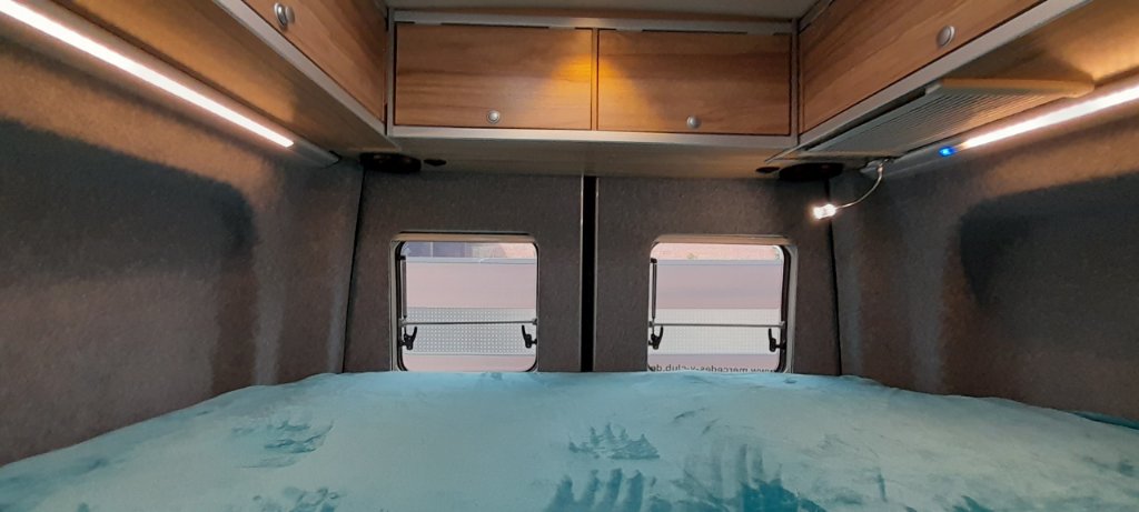

Nachdem ich den Wortschatz des Duden erweitert habe, konnte ich die linke Seite ebenfalls fertigstellen.

v-dulli hat geschrieben: 30 Apr 2022 17:21 Nachdem ich den Wortschatz des Duden erweitert habe, könnte ich die linke Seite ebenfalls fertigstellen.20220430_152024.jpg
Wie hast Du die Haltepöppel der Ohrenverkleidungen raus bekommen?

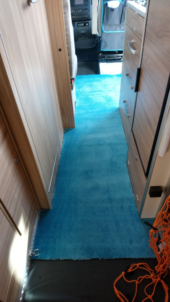

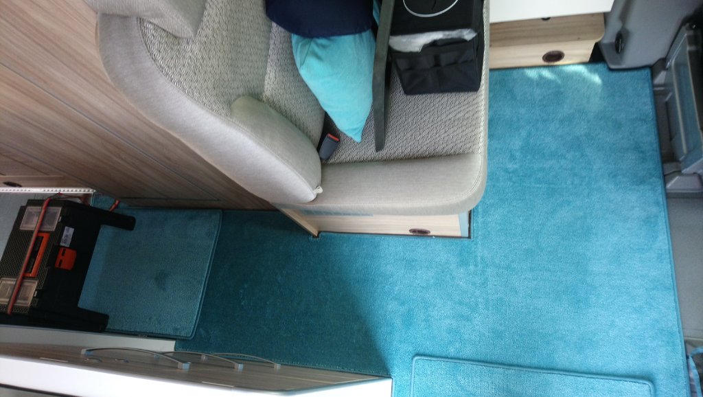

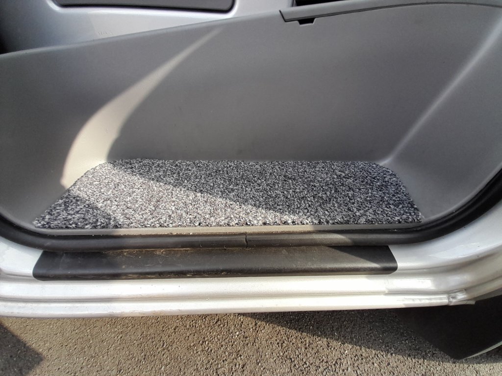

Aber ne andere Frage: die Teppiche auf deinem Bild am Beifahrereinstieg (und wahrscheinlich auch am Fahrereinstieg) und an der Schiebetür, sind diese selbst geschniitten und gekettelt worden oder hast du sie fertig gekauft?
Zum Filz: ich hab ja die Zwischenplatte im Fahrerhaus auch gefilzt (in anthrazit) und würde im "Wohnraum" jedoch eher Klebefilz in einem wärmeren Braunton verwenden (der besser zur Hymereinrichtung passt) und nicht wieder grau oder anthrazit. Nur habe ich bei allen links hier im Forum und in der Bucht keinen in einem Braun- oder Erdton als Klebeversion gefunden. Wer hat schon mal mit Sprühkleber und Filz gearbeitet?
Was ist dabei zu beachten: Schichtdicke des Klebers, gibt es Durchfeuchtungen beim Filz durch den Kleber, etc.?
Die Teppiche in den Einstiegen sind von HeoSolutions
http://www.heosolution.de/index.php?tip ... 16&prod=48
Im Schiebetüreinstieg habe ich zwei Fußmatten von Camping Wagner entsprechend zurecht geschnitten.
Beiger und vanillefarbener selbstklebender Filz gibts bei Filz Asmussen
https://filz-asmussen.de/produkt/premiu ... sterpaket/
Der klebt ganz gut, ist aber nicht günstig.
Ich habe auch schon mit Sprühkleber (Würth) gearbeitet.
Beim Filz von Bus4Fun drückt nix durch.
Wenn Du den Sprühkleber von Würth nimmst, den lässt Du eh ablüften wie Pattex bis er fast trocken ist.

QE11 hat geschrieben: 30 Apr 2022 19:39 Wie hast Du die Haltepöppel der Ohrenverkleidungen raus bekommen?
Was hast Du da jetzt dein?
Mit einem Dübelheber.
Mit Salatbesteck aus Edelstahl geht es natürlich auch, man sollte sich aber nicht von der Frau erwischen lassen :lol:
So ein Set an Dübelhebern ist ganz gut zu haben, insbesondere wenn man auch bei kälteren Temperaturen unterwegs ist und merkt, dass die Dämmung hinter den "Ohren" gelinde gesagt sehr sparsam von Hymer gemacht wurde.
Zumindest bei meinem GCS fiel uns direkt die kalte Luft ins Gesicht. Zum Runternehmen der Seitenverkleidung (und der anschliessenden Dämmung mit Armaflex) sind die Heber Gold wert, da man die Dübel zerstörungsfrei rausbekommt und wiederverwenden kann.

Nachdem das linke Ohr auch noch fertig gefilzt und eingebaut ist, bläst einem auch die Heizung nicht mehr ins Ohr und ins Gesicht. Schlauch gekürzt und die Düse nach unten verlegt.

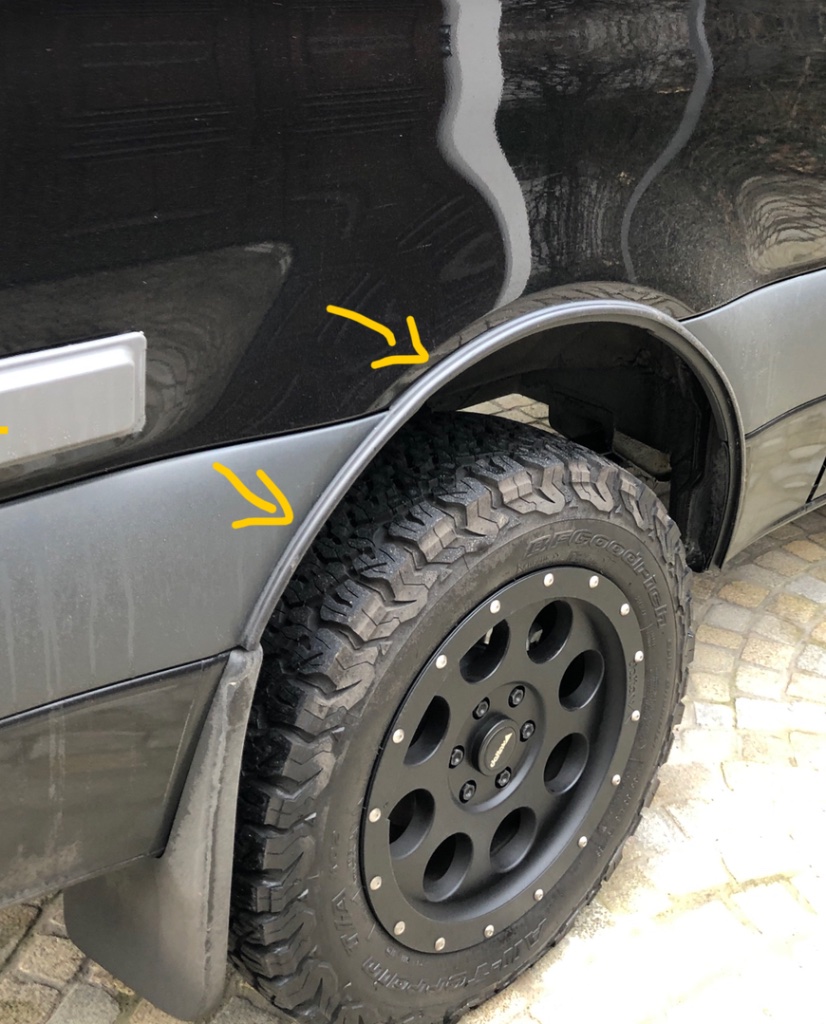

weiß jmd wo ich die Radlaufleisten vom 907 GCS als Ersatzteil oder Nachrüstsatz herbekomme? Foto anbei…
Oder kennt ihr gute Alternativen in ähnlicher Form - neben den bekannten, aufgeklebten Kotflügel-Fender?

Spontan fallen mir die von Oryx Solution ein.
Die sind aber auch zum Kleben.
