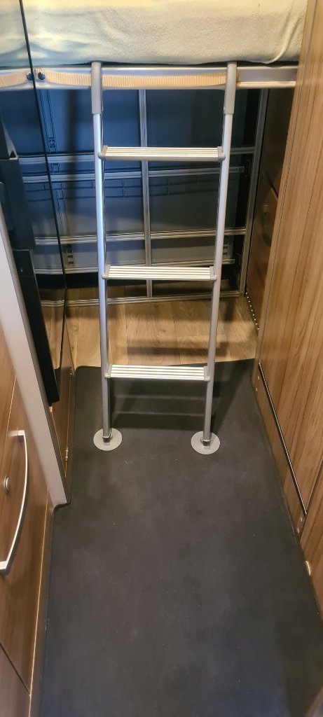

Tilly hat geschrieben: 13 Apr 2022 17:33 Heute mal den blöden Klapptritt fürs Heckbett durch eine Leiter ersetzt.
In der richtigen Länge geht sogar die Lokus-Tür noch auf, da die Leiter nicht so weit in den Gang ragt.
Basis war für 25€ eine Trampolin-Leiter, die ich um 10cm gekürzt habe.
Dank mehrteiliger Bauweise brauchte man nur 2 Rohre kürzen und ein paar neue Löcher für die Schrauben der Trittstufen bohren.
Gruß Stefan
Die Leiter hat zwar funktioniert, war mir aber zu "billig".
Ich habe jetzt noch mal umdisponiert und mir diese Leiter beschafft und gekürzt.
Lässt sich selbst eingehängt leicht verschieben um Zugang zum Kühlschrank oder Nasszelle zu haben ohne die Leiter auszuhängen.
Wirkt deutlich wertiger, kostet allerdings das 3fache...
Das ist die Lösung die ich mir serienmäßig gewünscht hätte (auch gegen Aufpreis).
Ist ursprünglich dieses Model:
https://www.gausmann-technik.de/70484/e ... XXEALw_wcB

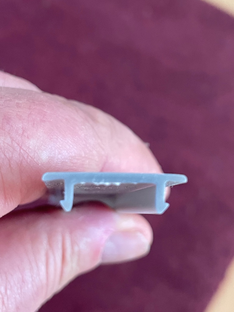

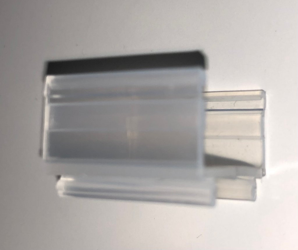

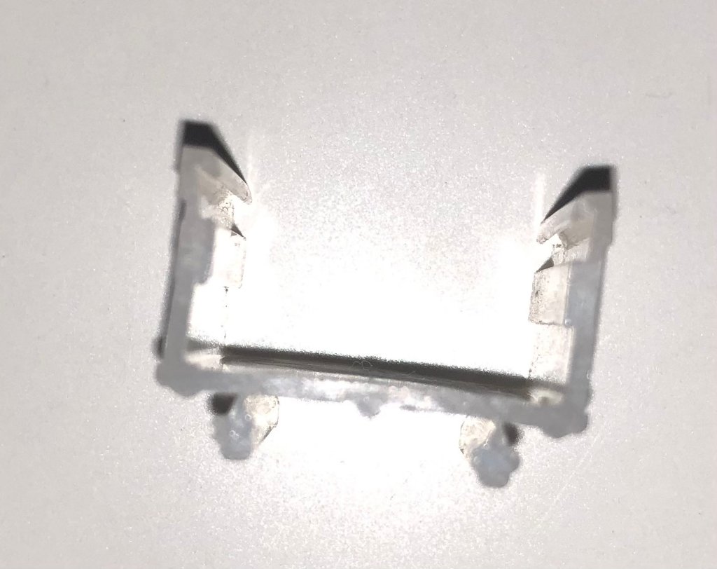

Vielleicht kann mir einer von euch helfen.
Ich habe im GCS diese Aluleisten auf denen die Hängeschränke aufliegen und in denen auch die LED Leisten integriert sind.
Ich bekomme die Blindabdeckungen nicht mehr fest.
Sicher weil die darunter eingeklappten H förmigen Halter weg sind. Ja, woanders eben…
Wo bekomme ich solche Abdeckungen und vor allem die Halter her?
Ich habe mir schon die Finger wund gesucht, nix. Oder ich bin zu doof zum finden.

Kradmelder hat geschrieben: 04 Jun 2022 13:32 ...
Du meinst bestimmt diese hier. Wenn ja, dann hat mein Vorredner recht, die beste Chance sowas zu bekommen ist bei direkt beim Händler.

Genau die Schei… Dinger

Danke für die Tipps. Ich werde es mal beim Händler versuchen. Aber hier in Leipzig… :roll:
Isch globe das wird nüscht.

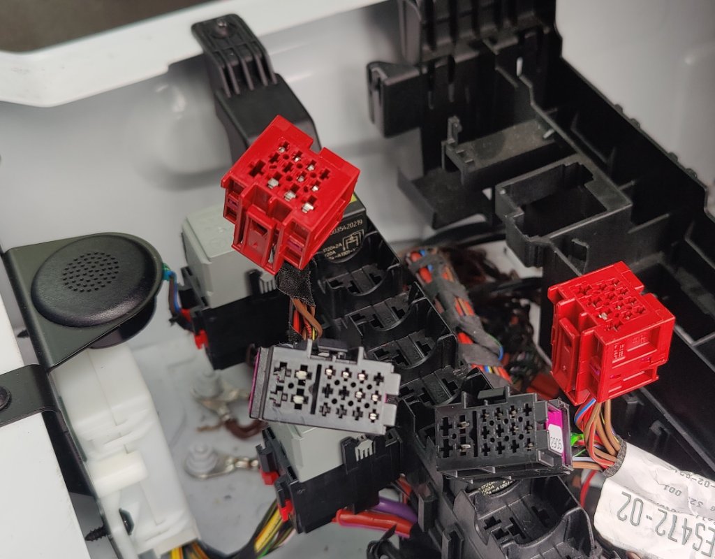

Ich baue grad eine Angängerkupplung in meinen GCS Bj 2017 ein. Beim Einbau des Elektrosatzes sind mir 2 Stecker ( ein roter und ein grauer ) unter dem Fahrersitz aufgefallen. In dem Foto links zu sehen.
Rechts im Foto sind 2 Stecker aus dem Elektrosatz zu sehen, welche identisch mit den 2 bereits vorhandenen sind.
Weiß jemand wofür diese beiden Stecker sind ?
Ich wüsste jedenfalls nicht, das hier schon irgendetwas vorbereitet wäre ?

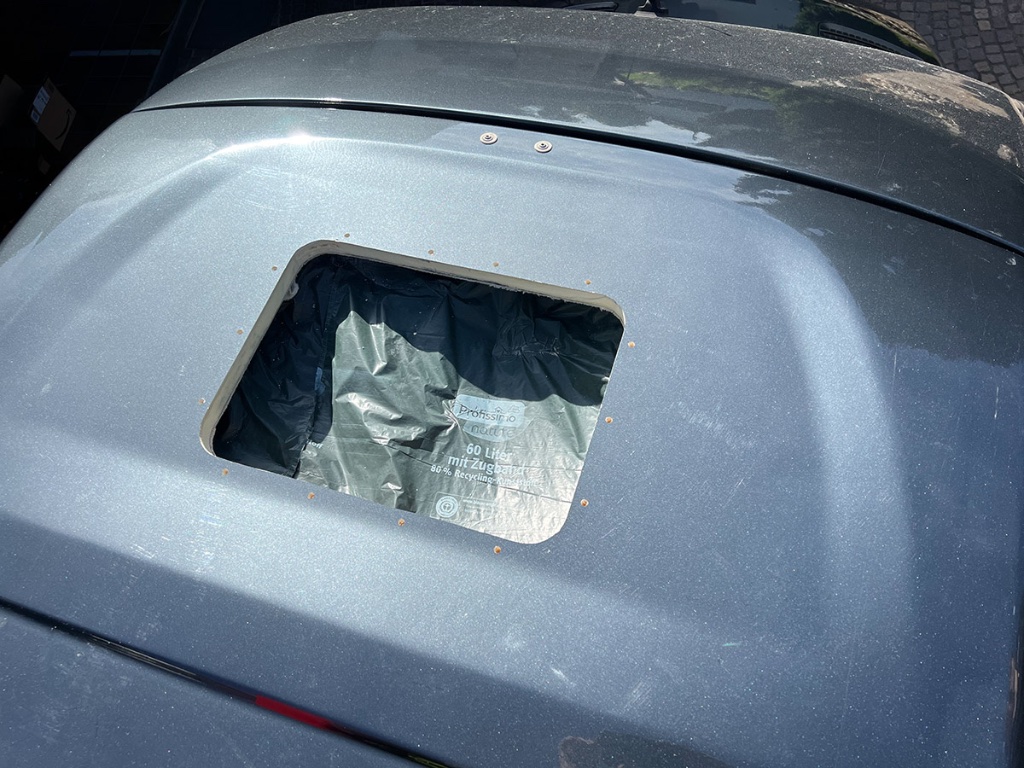

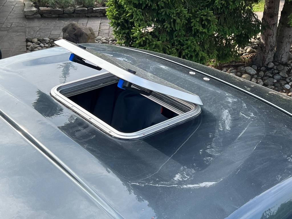

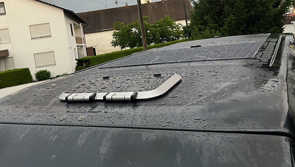

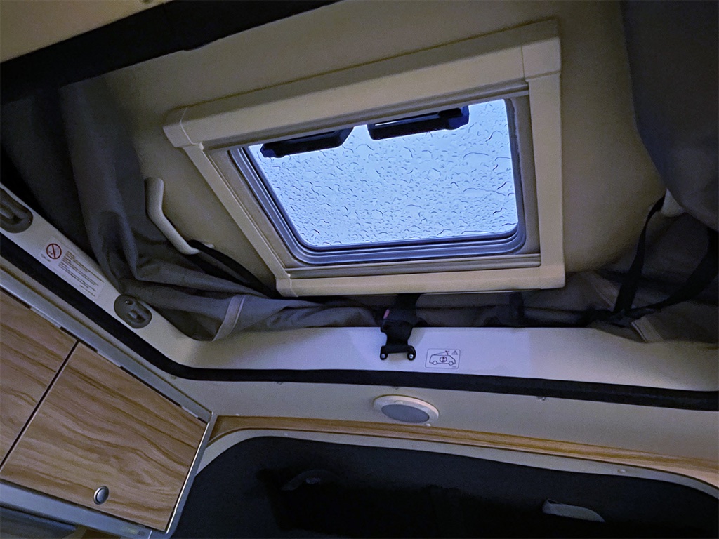

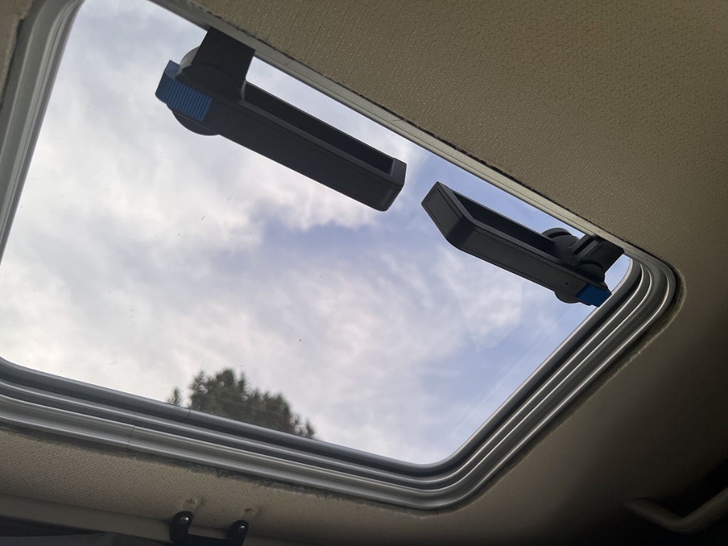

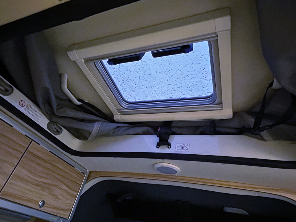

AlBondigaz hat geschrieben: 27 Mai 2022 13:21 Sorry I don’t speak German but this is a really great and useful thread...
I wonder if anyone has any thoughts on installing a Heki skylight into the Aufstelldach pop-top for the extra ventilation and light?
I made a cardboard template of the size of the Mini Heki (400mm x 400mm) and placed it on my roof internally and externally and it seems to be possible.
As a new forum poster I can't post up any pictures.
I’ve seen a few Fiat Knaus vans with skylights in the pop-top but not a GCS.
Has anyone done this?
Hi, no Mini Heki but a hatch...
Two weeks ago I installed a GEBO Flushline in the GCS pop-top. The inner size of the hatch is 450x320mm.
The next bigger Flushline hatch might also fit, but a suitable inner frame with mosquito net is very big.
greets Ralph
