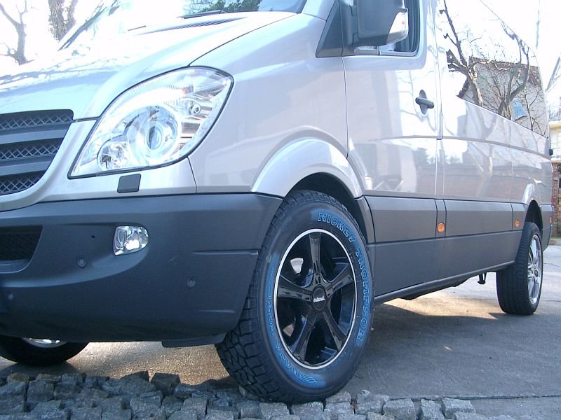

Zu jedem Fahrzeug gäbe/gibt es Informationen zu Nachrüstungen oder Umrüstungen nebst den bekannten Rädercodes, lt. dieser an/für meinen 2007er RWD (4x2) sogar O05 für 285/75 R16 und ebenso RH8 für LT 245/75 R16 codierbar wären :!: Vergleichbare 265/60R18 auf 8x18 ET50 hätten praktisch mind. den Lenkeinschlagsbegrenzer (den es für Geld zu kaufen gibt) erfordert :!:
