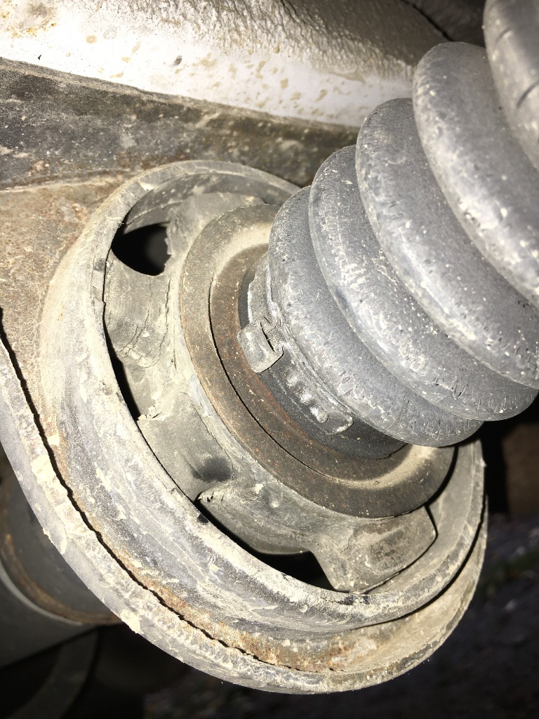

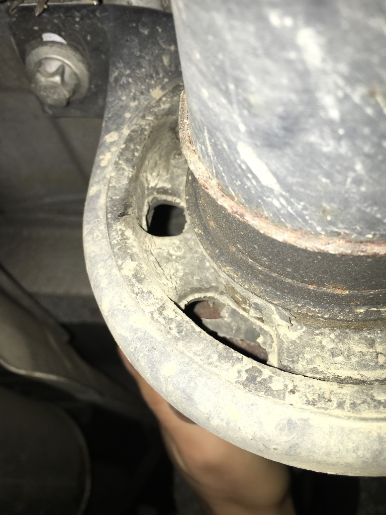

Ob es jetzt das Problem ist oder nicht, aber die Mittellager haben Austauschpotential denke ich.
Wenn ich an der Kardanwelle drücke sind die Risse schon ziemlich deutlich.
BJ 2012, 316 CDI, Automatik

Beitrag von henkhenk »
Meine sehen aus so aus...sehe ich auch so: Austauschpotential. Da würde ich kein Billigteil oder auch kein verstärktes nehmen - hat man im Zweifel nur mehr Schwingungsübertragung an die Karrosse.
..wobei ich auch nicht denke, daß die Ursache damit behoben sein wird.
