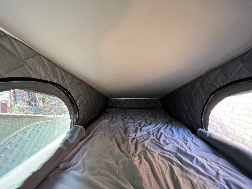

Kleines Projekt letzte Woche abgeschlossen - Isolierung für das Aufstelldach …
Ein schnelles Googlen fand eine fertige Lösung von Isocamp zum Preis von 396 £ … oder das Original-Hymer-Kit für 447 £.
Die Hymer-Lösungen sehen etwas „fertiger“ aus, bieten aber keinen Zugang zu allen drei Fenstern / Lüftungsöffnungen im Dachgewebe.
Ich wollte nicht so viel Geld ausgeben, also beschloss ich, mein eigenes zu machen
Der von Isocamp verwendete Stoff kostet 22 £ / 25 € pro laufendem Meter für eine Breite von 1,6 m.
Ich habe einige Papierschablonen von allen vier Seiten des Aufstelldachs angefertigt und berechnet, dass eine Stofflänge von vier Metern ausreichen würde.
Anstelle von Stoffkanten habe ich silbernes Entenband verwendet, da ich keine Nähmaschine benutzen kann!
Ich wollte Zugang zu den drei Fenstern / Lüftungsöffnungen haben, also brauchte ich eine Möglichkeit, Teile der Isolierung zurückzuklappen. Sie können selbstklebende Reißverschlüsse im Decorating Supply Shop in Großbritannien kaufen.
Um den Liner aufzuhängen, habe ich Klettstreifen verwendet, ich muss dies möglicherweise ändern, da ich nicht glaube, dass die Verbindung zwischen dem Klettverschluss und der Pop-Top-Kante dauern wird. Die Isothem-Lösung verwendet selbstklebende Magnetstreifen, während der Hymer-Liner magnetische Beschläge hat, die in das Aufstelldach geschraubt werden.
Projektkosten
* 4 m Stoff £ 88 - Harrison Trim Supplies UK
* 3 Reißverschlüsse £ 20 - Decorating Supplies UK
* Klettverschluss £ 10 - Amazon
* Klebeband £ 5 - Amazon
Insgesamt £123 / €140
Es ist nicht ganz so poliert wie die Hymer- oder Isocamp-Produkte, aber ich finde es besser, dass Sie auf alle Fenster / Lüftungsöffnungen zugreifen können.
Funktioniert es? Ja, vier Nächte im Van bei -4 Grad - kein Problem - fast zu warm!
OK - please excise my German - its Google Translate !
Little project completed last week.
Insulation for the Pop-Top …
A quick Google found a ready made solution from Isocamp priced at £396 … or the genuine Hymer kit at £447.
The Hymer solutions looks a bit more ‘finished’ but neither give access to all three windows / vents in the roof fabric.
I didn’t want to spend that kind of money so I decided to make my own
The fabric used by Isocamp, costs £22 / €25 per linear metre for a 1.6m width.
I made some paper templates of all four sides of the pop-top roof and calculated that a four metre length of fabric would be sufficient.
Instead of fabric edging I used silver duck tape as I can’t use a sewing machine!
I wanted to be able to access the three windows / vents so I needed a way of folding back sections of the insulation. You can buy self adhesive zips from the Decorating Supply shop in the UK.
To hang the liner I used velcro strips, I may have to change this as I don’t think the bond is going to last between the velcro and the pop-top edging. The Isothem solution uses self adhesive magnetic strips, whilst the Hymer liner has magnetic fittings screwed into the pop top roof.
Project costings
* 4m fabric £88 - Harrison Trim Supplies
* 3 Zips £20 - Decorating Supplies
* Velcro £10 - Amazon
* Duct Tape £5 - Amazon
Total £123 / €140
It’s not quite as polished as the Hymer or Isocamp products but I feel it’s better in that you can access all the windows / vents.
Does it work? Yes, four nights in the van in at -4 deg - not a problem - almost too warm!
Projektkosten
Project costings
Total £123 / €140
