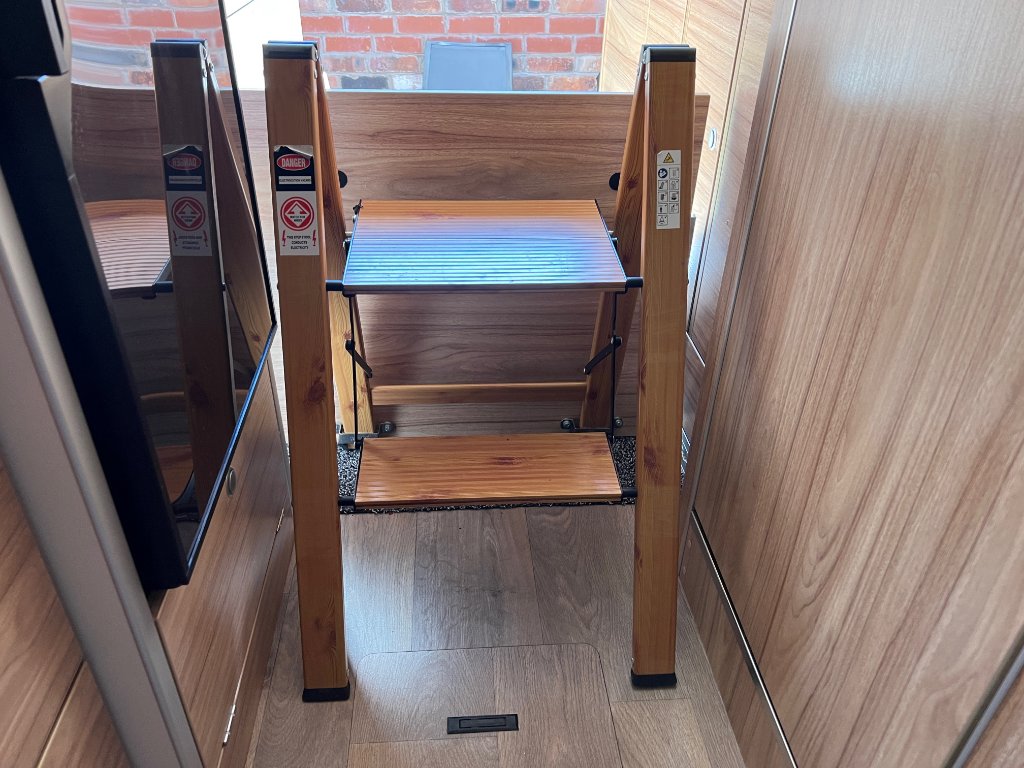

Das ist meine Bettleiterlösung aus Leichtmetall …
Sie können es mit dem Fuß gegen die Lasttrennwand klappen und aufklappen. Anständige, bequeme und stabile Stufen.
So…
Steigen Sie vom Bett herunter, schieben Sie die Leiter mit dem Fuß in Richtung Trennwand und schon haben Sie vollen Zugang zum Badezimmer.
Ziehen Sie nach dem Toilettengang mit dem Fuß den Schritt zurück und steigen Sie wieder ins Bett.
Hat sogar ein sensoraktiviertes Licht unter der Stufe!
Zwei U-Klammern fixieren die hinteren Füße der Leiter und verkeilen sich beim Zurückklappen gegen den Lastteiler und zusammen mit Klettverschlüssen. Wackelt oder klappert nicht beim Fahren. Es ist einfach, aus der U-Halterung herauszuziehen, um Zugang zum unteren Kleiderschrank zu erhalten.
Ladder hat bei Amazon ca. 60€ gekostet. Bin mir nicht sicher ob ich den Link posten darf? Es handelt sich um eine zweistufige Kingrack-Leiter – Gewicht ca. 2 kg.
Another fine Google translate …..
This is my lightweight alloy bed ladder solution …
You can fold and unfold it against the load divider with your foot. Decent, comfortable and stable sized steps.
So…
Climb down from bed, push the ladder towards the land divider with your foot and you can fully access the bathroom.
After bathroom use, pull step back with your foot and climb back into bed.
Even has a sensor activated light under the step!
Two ‘u’ brackets locate the rear feet of the ladder and when folded back it wedges against the load divider and along with velcro straps. Doesn’t move or rattle when driving. It’s easy to pull out of ‘u’ bracket to access lower wardrobe cupboard.
Ladder was about 60€ from Amazon. Not sure if I can post the link? Its a Kingrack 2 Step Ladder - weight about 2Kg.
