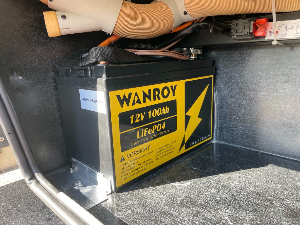

WANROY 12V 100Ah Lithium LiFePO4 Akku mit 100A BMS
Heute habe ich den WANROY 12V 100Ah Lithium LiFePO4 Akku anstelle der VARTA LA95 montiert. Weil + und - anders herum liegen, mußte ich die Leitungen von den angerosteten Klemmen orig. HYMER lösenRosi hat geschrieben: 16 Feb 2023 17:52 Ich habe mir heute den WANROY 12V 100Ah Lithium LiFePO4 Akku mit 100A BMS in deren Shop für 395€ gekauft, um meine VARTA Professional Dual Purpose AGM LA95 zu ersetzen.

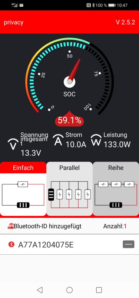

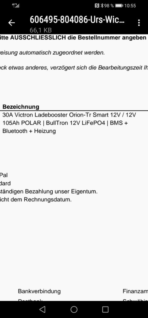

Ich eine Bulltron 160 A und ein Victron Booster für die Fahrt.
Im Stand lade ich über 2 Solarpanels mit je einem integrierten Laderegler die ich in die 12v Buchsen stecke.
Muss ich in der App für die Batterie etwas spezielles einstellen? Läuft das nun unter Einfach oder Reihe?

Hi
Deine Lademöglichkeiten sind parallel, sonst würden sich die Spannungen ja aufsummieren.
Oder willst du wissen wie deine Akkuzellen geschaltet sind? Das werden 4 Zellen in Reihe sein.

Danke für deine Antwort.

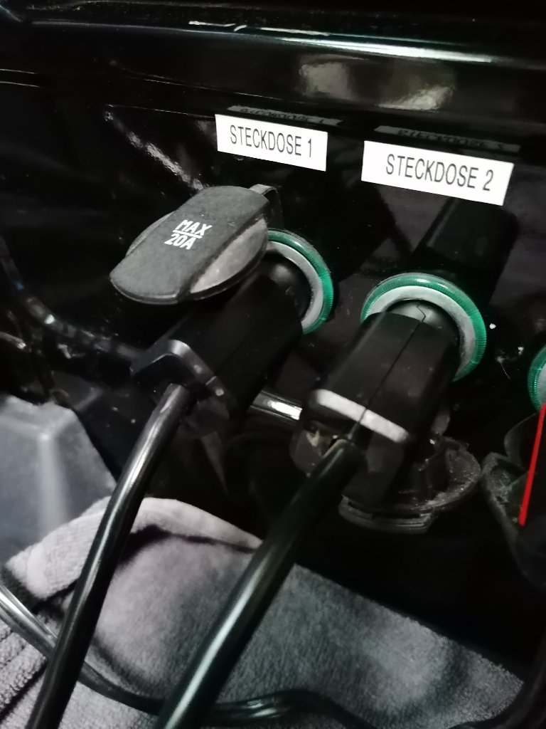

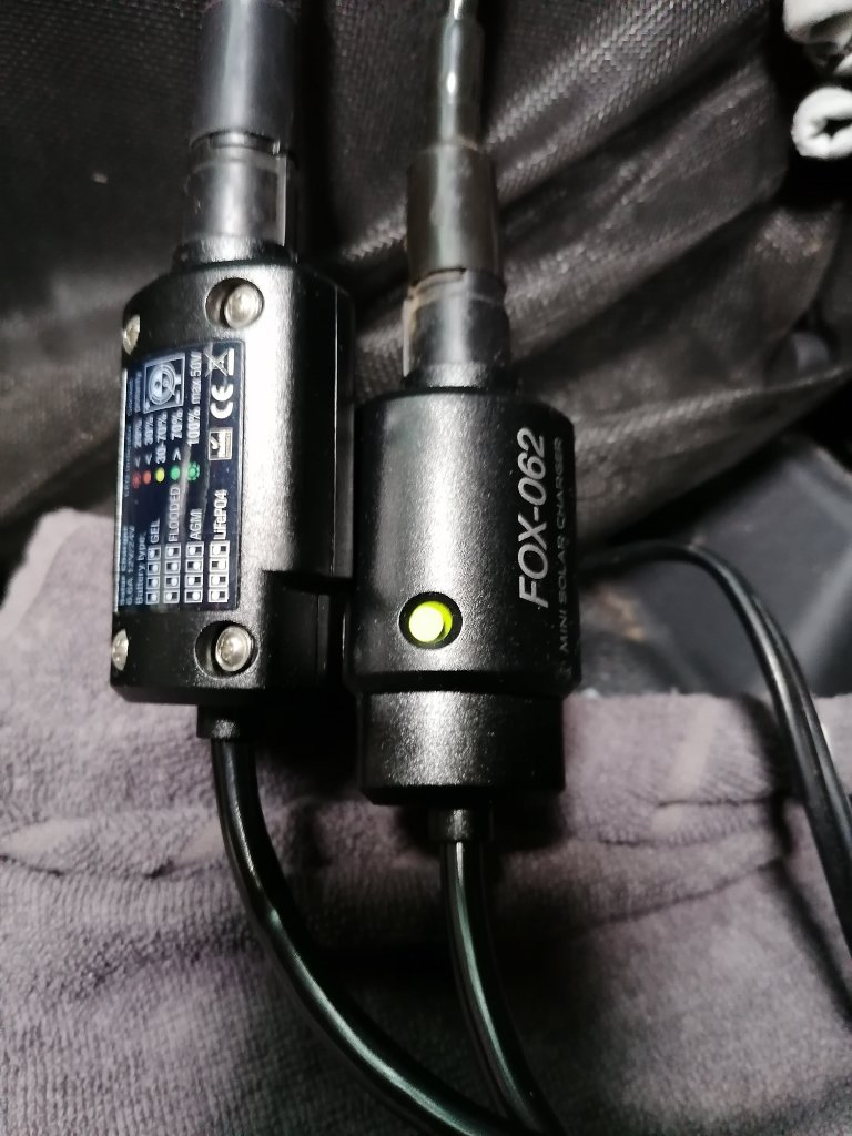

ich möchte wissen, wie die richtige Einstellung in der App ist,wenn ich 2 Solarpanels über 12 v Buchsen zum Laden des Akkus und weitere Verbraucher wie Kühlschrank und Handyladegeräte über weitere 12 v Buchsen angeschlossen habe.
Die 12 v Buchsen wurden von der MB Garage eingebaut und sind alle einzeln abgesichert.
Ich habe um nichts falsch zu machen auch den Verkäufer des Akku/Batterie kontaktiert.
seine Antwort...
Zur BullTron App: Einfach, wenn du einen Akku hast, die anderen Optionen wenn du mehrere in Reihe oder parallel angeschlossen hast.
Solar über Zigarettenanzünder ist extrem schlecht, pass auf, dass die Stecker nicht abbrennen......
Das mit den Stecker abbrennen, erstaunt und verunsichert mich nun.
Die Solarpanels mit laderegler und 12 v Stecker sind ja von einem hochpreissigen deutschen Hersteller und eben genau dafür gedacht um in Booten, Wohnmobilen usw über 12 v Buchsen zu betreiben.

Also meine Erfahrungen mit den 12V Stecker sind auch eher negativ.rams hat geschrieben: 01 Mai 2023 11:34
Ich hatte schon mehrmals verschmorte Stecker, bzw. heiße Finger wenn ich eine 4A (48W) Kühlbox über 1 Std. betrieben habe.
Die Stecker haben meist eine dünne Feder als Halter für die Schmelzsicherung, da ist der Leitwiderstand so hoch das der Stecker sehr heiß wird. Von da her kann ich die Aussage von BullTron verstehen.
