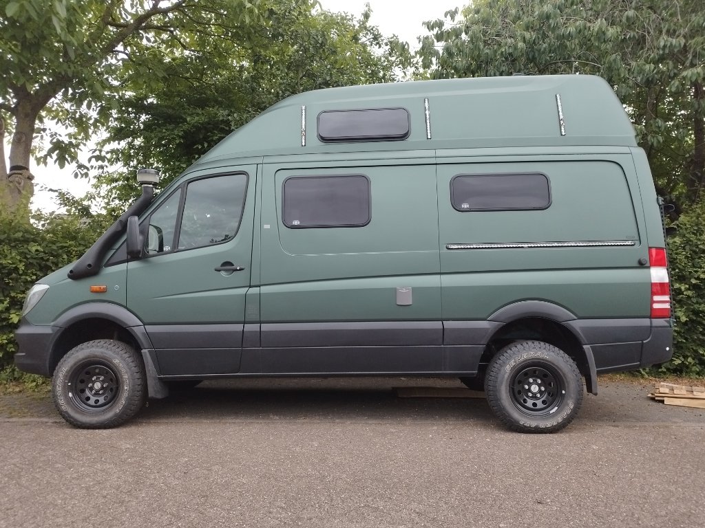

Wir sind mit dem Ausbau noch nicht fertig, können aber ganz gut abschätzen was wieviel Kilo wohin bringt. Vorallem wo die Mitfahrer sitzen und wo das Proviant ist.
Vor einem Jahr hatte ich schon 1500kg auf der VA, also werde ich Reisebereit bei 1600 bis 1650kg rauskommen. Ergibt auf der HA ~ 1850kg.
Wir haben wie viele andere auch im hinteren Bereich das Bett und viel nix. Kühlschrank, Küchenkram und Proviant zwischen HA und VA.
Wäre meine BMW (250kg) hinten drin und nur ich vorne, wäre es klaro ein Fall für die 3,88to Feder
Um die Vorderachsfeder habe ich mich noch nicht gekümmert. (Hier ist ja vielleicht auch noch Potenzial leichter zu werden...)

Jetzt müssen wir nur noch klären was wir mit CT1 machen? Das hätte ich gerne. Keine Ahnung was da wie und wo anders ist.
In der tollen Liste steht bei der Feder A9063207506 -C83-PL9-ZL3-ZM1.
In einem Teilekatalog konnte ich aber lesen: -C15 -C21 -C36 -C38 -C39 -C83 -CT1 -PL9 -Z11 -Z12 -ZL3 -ZM1
C15 Fahrzeugabsenkung
C21 Hinterfeder zweistufig
C36 Hinterfeder schwaecher, Stufe II
C38 Hinterfeder für Gewichtsvariante 3880kg
C39 Hinterfeder Komfort für Gewichtsvariante 3880kg
C83 Hinterachsfeder für erhöhte Nutzlast
CT1 Schwingungstilger
PL9 Luftfederung
Z11 Schlechtwegeausführung
Z12 Schlechtwegeausführung verstärkt
ZL3 Länderausführung Lateinamerika
ZM1 Vorrüstung Tiefrahmenchassis
Also zweifach, nicht geeignet wegen -C15 und -CT1 .... oder mache ich was falsch???
