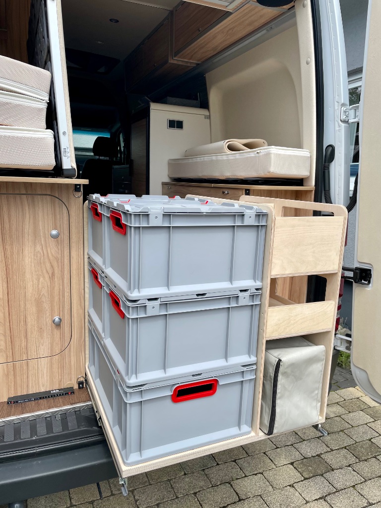

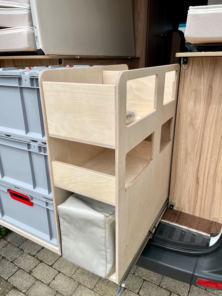

Da jeder andere Anforderungen hat an einen Auszug, hier mal meine Lösung die ich selbst gebaut habe.
Ich habe im nicht ausgezogenen Zustand lediglich zum Elektroschrank keinen Zugang. An die anderen Schränke komme ich ran.

hier noch ein paar Bilder:
Ich habe mit den Auszugsschienen und dem Brett als Basis begonnen.
Von da dann die wichtigsten Dinge drauf gepackt und im Grunde drum herum gebaut.
Ich habe eine große Eurobox und darüber 4 kleine 300x200er Boxen.
Das ist brutal viel Platz.
Ich komme von auch oben an alle Boxen ran. Ist nicht ganz einfach aber geht gut.
Wichtig ist - es ist alles aufgeräumt.
An die Rückwand vom Auszug habe ich mittlerweile noch Spanngurte angeschraubt. Da kann ich dann auch noch was fest zurren.
