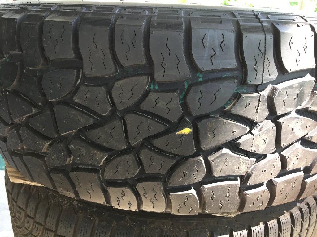

Moin moin,Rosi hat geschrieben: 04 Apr 2023 12:57Nein; es liegt am ReifenBGT_ER hat geschrieben: 04 Apr 2023 12:05 ... BFG 265/60 R18.
... auf sehr nasser Fahrbahn rutscht er schonmal über die Vorderachse ... liegt wohl auch an den 3,5t ...Wir haben es sowohl am/mit G-Modell, als auch Sprinter W906 4x4 gemerkt.
Der BF-GOODRICH All-Terrain KO2 T/A rutscht spürbar mehr, als dessen Vorgänger, der legendäre MICKEY THOMPSON Baja STZ, oder z.B. der NOKIAN Rotiva AT+
viewtopic.php?t=27717
viewtopic.php?p=255940#p255940
viewtopic.php?p=234577#p234577
viewtopic.php?p=215572#p215572
ist ja witzig, ich habe auch einen G und letztes Jahr die MICKEY THOMPSON BAJA STZ mit knapp 37000km entsorgen lassen. Ich bin zwar nirgends steckengeblieben mit den Reifen, aber ich fand sie (hauptsächlich bei nasser Fahrbahn) wesentlich rutschiger als die BFG, die ich jetzt auch auf dem G habe.
Gruß BGT_ER

MICKEY THOMPSON BAJA STZ ./. BF-GOODRICH All-Terrain KO2 T/A
Die/Deine MICKEY THOMPSON BAJA STZ dürften vermutlich 10 Jahre alt gewesen und wenn sie zudem draußen in der Sonne standen, deren Weichmacher quasi restlos entschwunden seinBGT_ER hat geschrieben: 08 Apr 2023 16:32 ... letztes Jahr die MICKEY THOMPSON BAJA STZ mit knapp 37000km entsorgen lassen. ... ich fand sie (hauptsächlich bei nasser Fahrbahn) wesentlich rutschiger als die BFG, die ich jetzt auch auf dem G habe.
