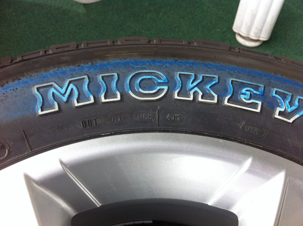

Nein; es liegt am ReifenBGT_ER hat geschrieben: 04 Apr 2023 12:05 ... BFG 265/60 R18.
... auf sehr nasser Fahrbahn rutscht er schonmal über die Vorderachse ... liegt wohl auch an den 3,5t ...
Der BF-GOODRICH All-Terrain KO2 T/A rutscht spürbar mehr, als dessen Vorgänger, der legendäre MICKEY THOMPSON Baja STZ, oder z.B. der NOKIAN Rotiva AT+
