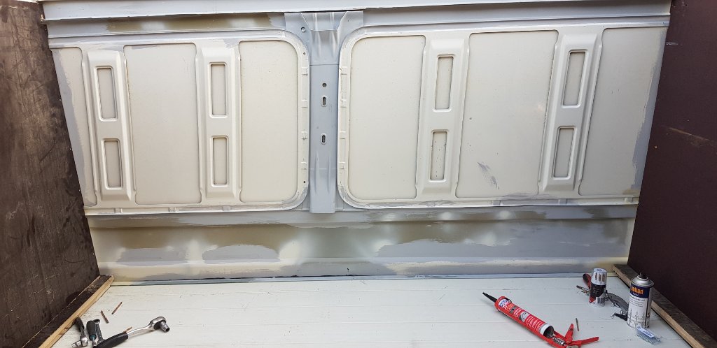

Schnafdolin hat geschrieben: 20 Jun 2023 20:33 Was für eine graue Grundierung ist das? EP? Ich würde statt dem Glasfaserspachtel zinnen. Der Spachtel kommt dir an dieser Stelle hoch. Heiß, Kalt, Kondenswasser, Kältebrücke .... das ist zuviel. Mit Zinn ist Ruhe.. Ich meine "richtiges" Karosseriezinn, nicht den Kunststoffmist, der als Ersatz angeboten wird. Der ist auch nur Spachtel. Zinn wäre dann die Opferanode auf dem Stahl, da rostet nix mehr.
Grundsätzlich ja, aber nicht auf diese Fläche. Durch die Wärme bekommst du Beulen und Wellen im Blech (meine Erfahrung). Rost ist eher weniger das Problem und der Spachtel reißt nur, wenn die Schichtdicke zu groß ist.
Beiträge: 2164
Re: Crafter mit Öffnung in Seitenwand 2,35m x 1,15m
arvid hat geschrieben: 21 Jun 2023 09:27
Er hat ja aber ein Stahlprofil drunter, da sollte sich nichts verziehen, denn das führt eher die Wärme ab als das dünne Blech. Mir ist Spachtel, auch Spritzspachtel immer suspekt.
T.Meyer
Beiträge: 32
Registriert: 24 Jul 2022 10:21
Beitrag von T.Meyer »
Bei Sprinter/Crafter bin ich mir nicht sicher ob das aufwändige Verzinnen etwas bringt wenn die Karre drumherum sowieso weg rostet.
Ich werde nach den Karrosseriearbeiten alle Kanten und Sicken nochmal mit angewärmten Owatrolöl behandelt, auch in die Hohlräume spritzen und anschl. mit Branto Korrux innen alles rauslackieren.
Im Schwellerbereich schau ich dass die Abläufe alle offen sind und saug vorher noch vorhandene Metallpartikel raus.
Glaube das sollte ausreichen wenn ich dannach jährlich eine Rostkontrolle mache.
T.Meyer
Beiträge: 32
Schnafdolin hat geschrieben: 21 Jun 2023 10:54 Er hat ja aber ein Stahlprofil drunter, da sollte sich nichts verziehen, denn das führt eher die Wärme ab als das dünne Blech. Mir ist Spachtel, auch Spritzspachtel immer suspekt.
Aber auch den Karrosseriekleber ab Werk an dem die Seitenteile verklebt sind. Da hab ich festgestellt dass es 2 verschiedene Klebesysteme sind. Oben ist mit einem PU- Kleber fest verklebt, unten ist es ein Schaumartiger Klebstoff der sich bei Wärme sofort ablöst und mechanisch so gut wie nichts hält. Der schaumartige Kleber reagiert sehr empfindlich auf Wärme, das habe ich beim Entfernen der Verstärkungsbleche an der Seitenwand gemerkt.

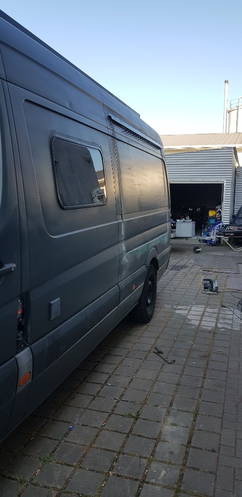

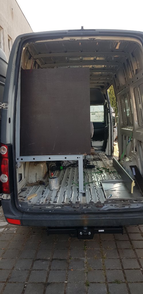

Kleines Update...
Die Seitenwand ist drin und ausgerichtet, Spaltmaße sind akteptabel, ganz sooo genau bekomm ich die nicht hin wobei sich das eh alles beim fahren bewegt.
Im Slideout sind die beiden Schablonen für Linke und Rechte Wand fertig, das wird dann 1:1 auf ein 30mm GFK Sandwich übertragen.
Hab jetzt die Endmaße: Innenbreite nach Dämmung sind 2.78m, freier Raum vor der Couch 1,65x1,85m + 0,70x 0,45m komplett begehbar.
T.Meyer
Beiträge: 32

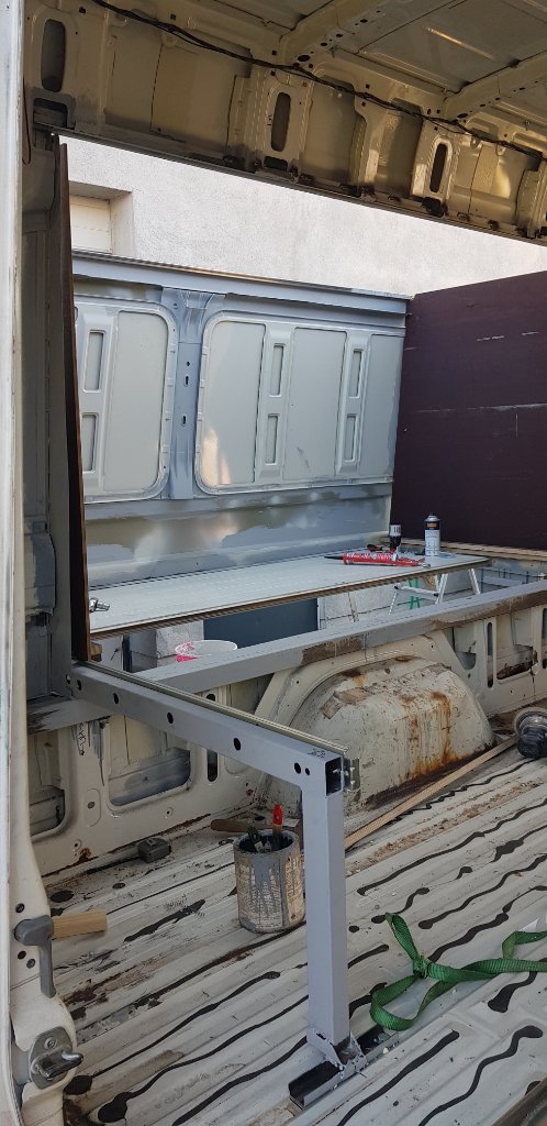

Seitenwand eingefahren:
Und hier das ganze ausgefahren:
lg Thomas

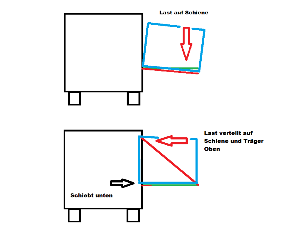

Was wiegt die ganze Konstruktion und wie stützt sich das alles ab? Hängt das gesamte Gewicht mit Multiplexplatten, Couch und Menschen drauf an den zwei Schwerlastauszügen und wieviel können die ab? Mir kommt das alles ziemlich schwer vor, der Hebel ist ja doch recht lang.
T.Meyer
Beiträge: 32
Schnafdolin hat geschrieben: 26 Jun 2023 09:17 Was wiegt die ganze Konstruktion und wie stützt sich das alles ab? Hängt das gesamte Gewicht mit Multiplexplatten, Couch und Menschen drauf an den zwei Schwerlastauszügen und wieviel können die ab? Mir kommt das alles ziemlich schwer vor, der Hebel ist ja doch recht lang.
92kg wiegt der Slideout fertig mit Bett und Oberschränken. Das "Geheimnis" von richtigen Slidouts (ich hab schon einige gebaut) liegt darin dass die schief gebaut werden müssen, d.h. wenn der draußen ist liegt die innere, obere Kante zuerst an der Innendichtung an und dann erst werden die Schienen gegen den Fixierpunkt gefahren.
Dadurch verteilt sich die Hebellast in die Karosseriestruktur und liegt nicht voll auf den Schienen auf.
Mein letzter selbstgebauter Slideout in einem Ami waren 4,20x1,05m ausfahrbare Fläche und 2,05m Höhe. War alles problemlos.
lg Thomas

Hier mal eine Skizze wie die Last verteilt wird:
Im oberen Bild ist die Situation wenn man einfach nur den Kasten raus fährt und die Last voll auf der Schiene liegt. Das würde nie stabil werden und biegt sich durch die Last nach unten.
Im unteren Bild fährt der Kasten zuerst gegen den oberen Anschlag innen. Der Kasten ist innen sozusagen "Schief" gebaut indem er oben kürzer ist als unten durch die Schiene Fahrweg vorhanden ist.
D.h. die Last wird von der Schiene auf den oberen Punkt an der Karosserie übertragen und der Verfahrweg der Schiene definiert die Last die oben anliegt und damit auch die Last die im Slideout auf die Schiene übertragen wird.
Bei einer optimalen Einstellung steht der Kasten unter Last wieder gerade und es werden kaum vertikalkräfte auf die Schiene übertragen.
