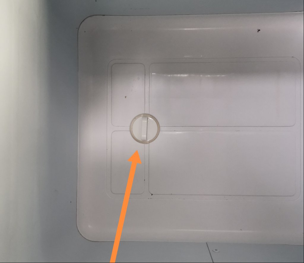

Wenn ich kurz was dranhängen darf..
Ist das ein Wasserablauf oder für was ist dieser Stöpsel beim Dometic cfx 40 gedacht?
Beiträge: 3176
Re: Kühlschrank Belüftung
Wasserablauf damit man da mal richtig nass durschwischen kann und es unten wieder raus läuft.

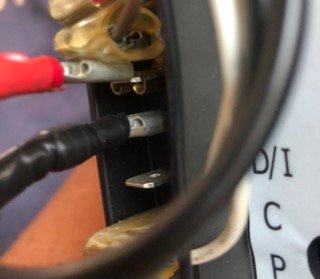

Exilaltbier hat geschrieben: 11 Jul 2023 13:45 Bild
Danke für den Plan, so versteht es ein Elektrolaie wie ich auch :D
Die Kabel sind dran, nun warte ich nur noch auf die Lüfter
