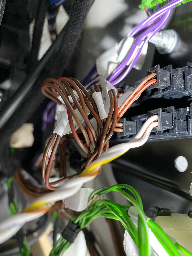

Es gibt mehrere/verschiedene (CAN-Busse) im Sprinter. Bei meinem Radio-Adapter APF-X309MB von ALPINE war eine Strippe mit passendem Stecker dazu, allerdings +/- verpolt :!: :arrow: Was will/kann man für fast 200€ schon noch erwarten :?: Anzuschließen war an den braunen CAN.
:shock: oben links die ws/ge Leitung mit dem sw Stecker 2f. https://www.alpine.de/fileadmin/images/ ... rcedes.jpg

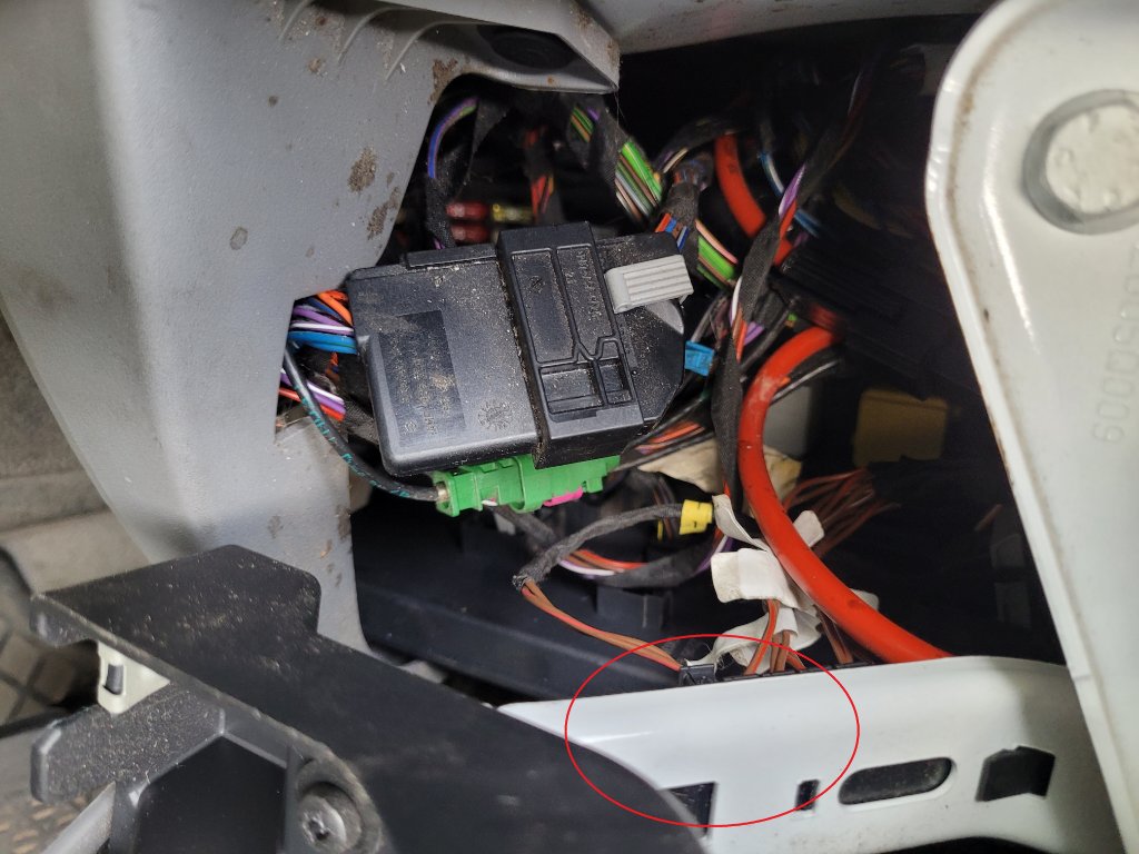

Nun im W906 gibt es an dieser Stelle eine Leiste, dort kann man mit einem 2 Pin Stecker das CAN Bus Signal abgreifen ...
Um meine CAN Bus Adapter dort anzuschießen braucht ich nur den Stecker und kann dann die Kabel des Adapters einpinen.
Frage, wo kann man diese kleinen 2 PIN Stecker kaufen
