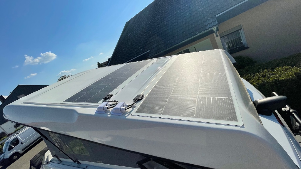

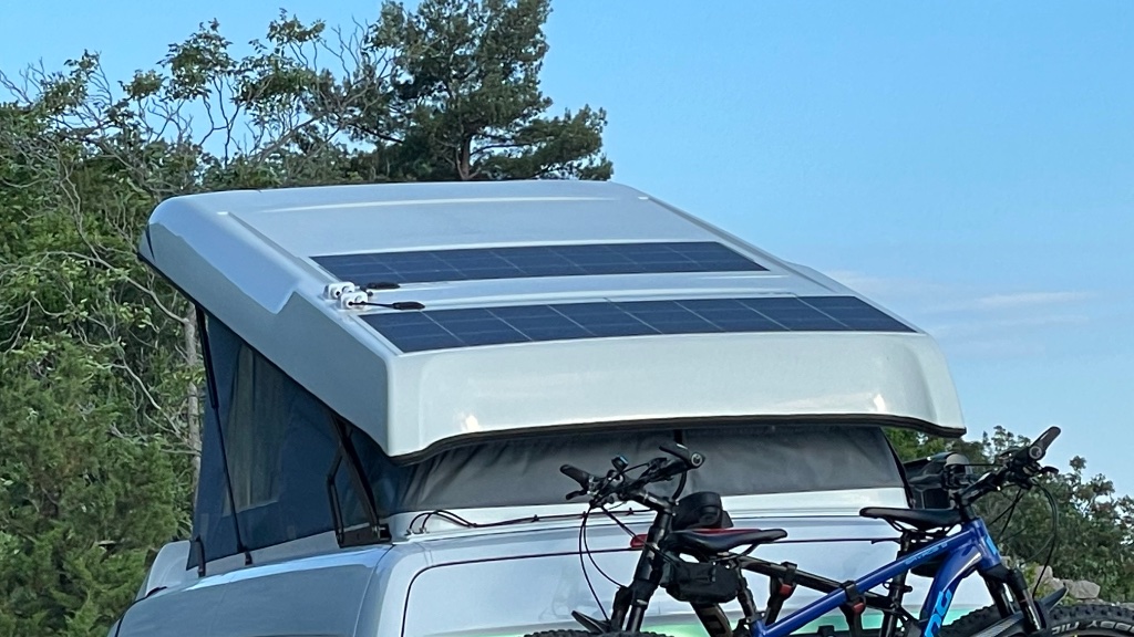

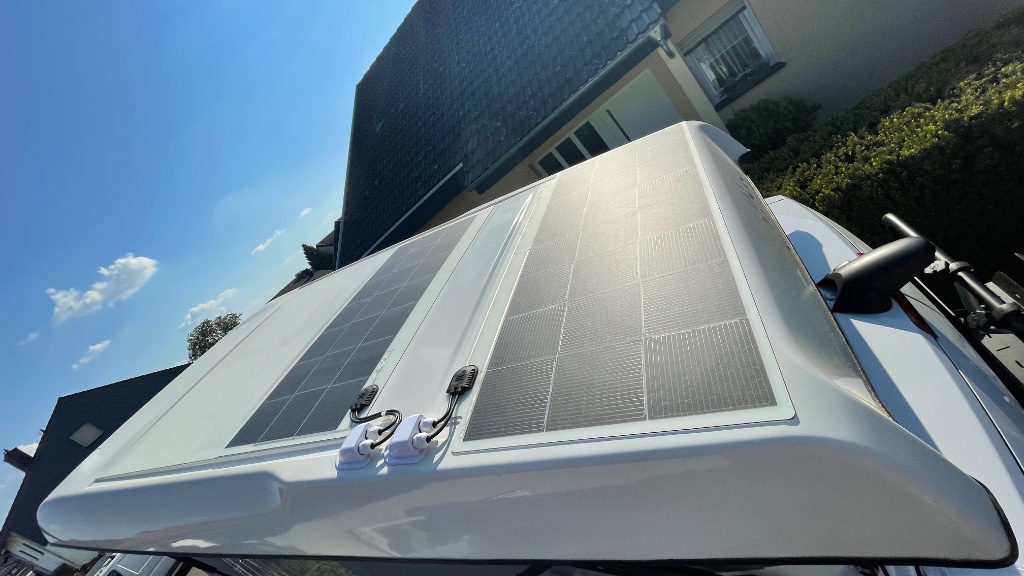

243 W und 100 Ah LifePo4 - ausreichend für 2 Personen. Auch wenn die Standheizung läuft - dann braucht der Kühlschrank weniger Strom.
Zellen sind flexibel - also spaltfrei geklebt. Starre hätte ich wohl schon ein paar mal runter gerissen an zu niedrigen Bäumen.
Die Zellen kommen aus dem Bootsbau - Maßanfertigungen von Solbian.
Die bringen sehr gute Leistung!

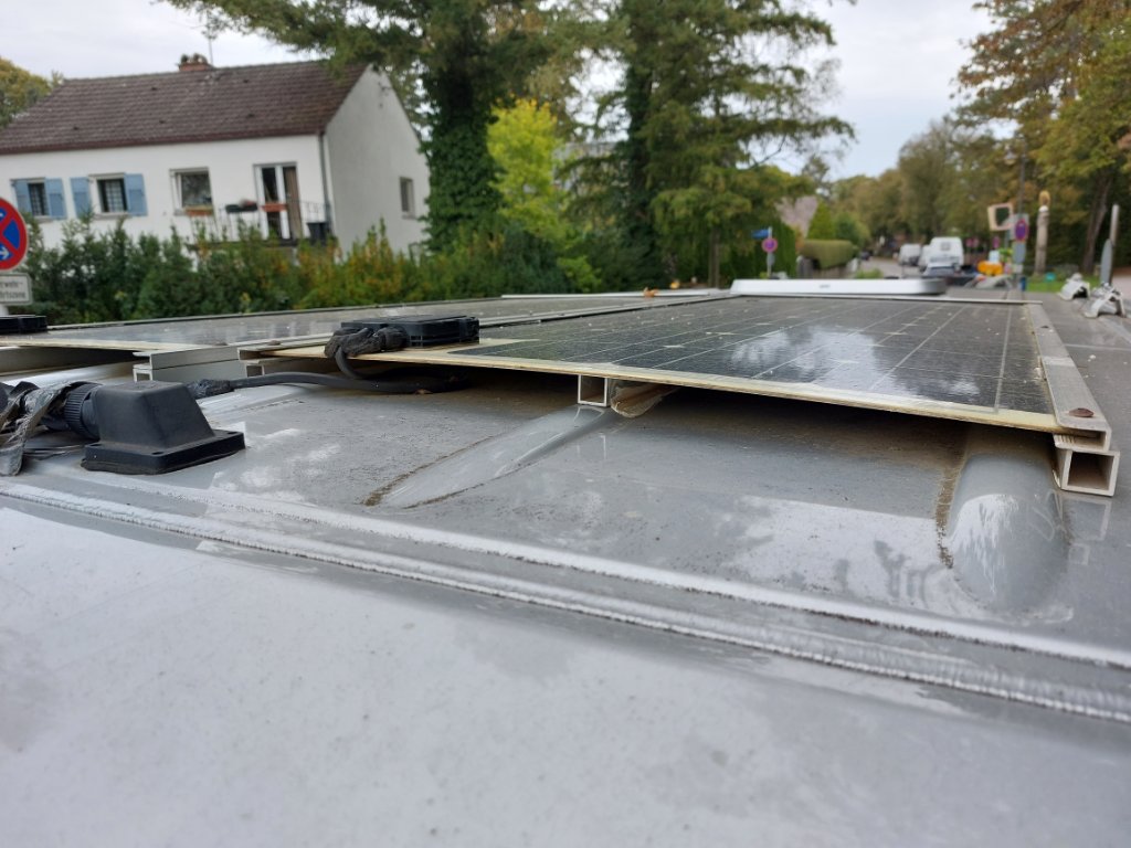

Ich habe das FlexPaneel auf Streifen von Alurechteckrohr 10x25mm( in Fahrtrichtung) aufgeklebt...also 1cm Unterlüftung...
Muss das Paneel irgendwann runter, dann wird mit einem Schneidedraht die Kleberraupe durchtrennt und man kann das Paneel problemlos aufnehmen. Notfalls kann mit einem Beitel oder dünnen Dreieckspachtel der Kleberrest auf dem Alurohr abgeschabt werden. Dito aber auch die Rechteckrohre von der Dachhaut.
Z.B. sowas:
https://www.ebay.de/itm/285413762093?mk ... media=COPY
Also Unterlüftung und einfacher Rückbau stellt keinerlei Problem dar.

Ich hab (auch wegen der schnelleren Austauschbarkeit Hinterlüftung) mich für ein festes Modul mit Alurahmen entschieden, welche auf Boschprofilen verschraubt ist. Äste haben dem Teil noch nichts ausgemacht, aber dafür die Klappe der Badentlüftung geknackt.
Es ist sichtbar, ist mir egal. Stand schon oft in Städten oder wie jetzt gerade hier im Bayrischen Wald frei und jeder erkennt, dass es kein Lieferfahrzeug ist.

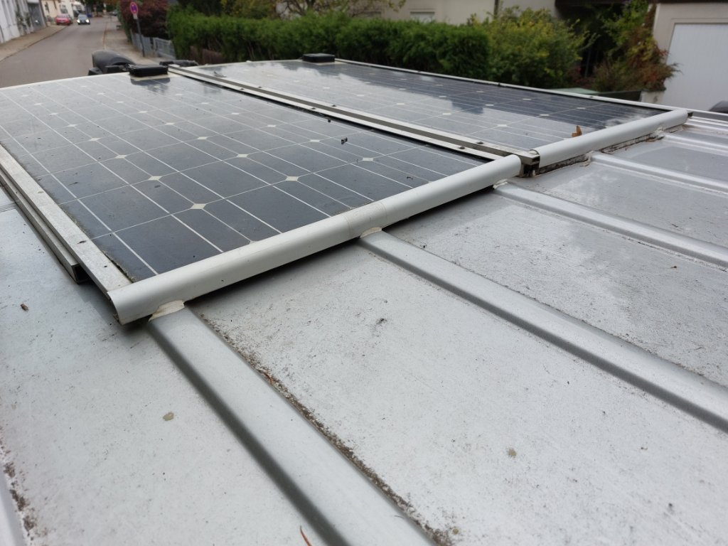

Ich habe Alu- Quadrat-Profile direkt auf Dach geklebt und auf diese U- Profile mit der Öffnung der Stärke der flexiblen Module. Damit kann ich die Module wie eine Schublade raus- bzw reinschieben. Damit nichts klappert ist in Feldmitte nochmals ein Profil geklebt (diesmal auf der Sicke) das die Module unter Spannung hält. Außerdem sind ins U-Profil jeweils 4 selbstschneidende Schrauben gesetzt (hilft gegen Diebe). Vorne ein Profil das im Baumarkt als Griff für Schranktüren (fälschlich) angepriesen wird (weil ich keine toten Vögel da drunter haben mag).
Bei großer Hitze steh ich gerne im tiefen Schatten, gleichzeitig hat der Kühlschrank den max Verbrauch. Da drehe ich die 8 Schrauben raus , zieh das Modul raus und lege es in die Sonne. Der el. Anschluss ist abschraubbar (seewasserfest).
Für längere Reisen empfiehlt sich also ein extra Kabel mit zu nehmen und außerdem, wer mehrere Module hat, einen zweiten Wechselrichter einzubauen. Konkret, 2 Solaranlagen aufs dem Dach zu bauen.
Funktioniert seit 120Tkm.
