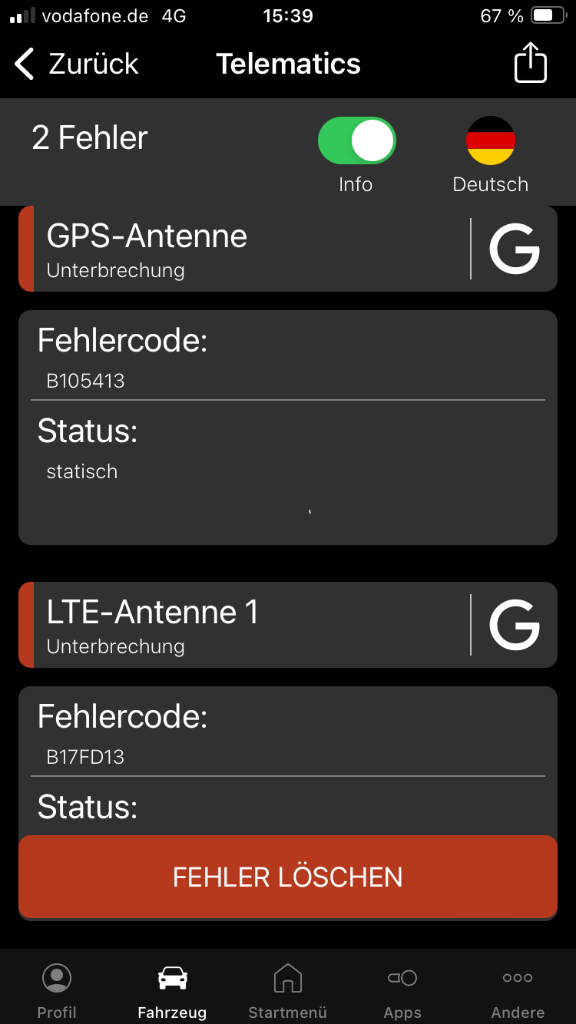

Nun ist es aber so, dass der DAB+ Empfang auch schlecht war. Daher bin ich von einem Kabelbruch ausgegangen. Aber nach 6 Monaten? Auslesen des Fehlerspeichers ergab, dass alle Antennen keine Verbindung haben.
Somit ist wohl davon auszugehen, dass ein Kombistecker nicht richtig oder gar nicht sitzt.
Hat jemand eine Idee, wo die Antenne bei einem teilintegrierten Wohnmobil sitzen könnte und woo Steckverbindungen sein könnten?
Hier mal die Fehler
Hier mal die Fehler

Hallo Thomas,
ich gehe davon aus, dass bei Dir auch GPS und DAB zusammen mit der 1.-FM-Antenne mit in der Dachantenne sitzen.
Mobilfunk, GPS für Telematik und 2. FM-Antenne wären dann in den Spiegeln.
Einen externen Splitter, Antennenverstärker o. ä. ging es IMHO nicht. Zumindest ist keiner im Stromlaufplan und den Reparaturleitfäden zu finden. Das geht alles direkt auf das Steuergerät.
Je nachdem, wo Deine Dachantenne sitzt, muss es eine Verlängerung geben, denn die Originalleitung geht nur bis etwas über Mitte Frontscheibe, da wo beim Kasten die Antenne sitzt.
Ich weis gerade nicht auswendig, wie Dein Fahrerhaus aussieht. Wenn Du die normalen DIN-Ablagen über der Windschutzscheibe hast, dann würde ich mal dahinter nachschauen. Bei mir liegt der Steckverbinder da ganz vorn.
Ansonsten würde ich Bereich der Dachverkleidung über den Fahrertüren suchen.

Lange nichts zum Thema geschrieben…
Die Antennen sitzen alle in der Dachantenne. Da sind von unten 4 Fakra-Anschlüsse dran. Ich vermute, dass dort Stecker vertauscht wurden. Die Kabel sind markiert, was was ist.
An der Antenne sehe ich das nicht.
Daher hier noch mal die Bitte nach dem Anschlussplan der Stecker in der Antenne
