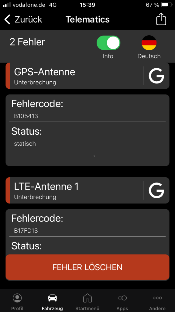

Beim Verkauf wurde mir schon gesagt, Navi findet keinen Satelliten. Da ich von einem Garantiefall seitens MAN ausgehe, habe ich gesagt, ich kümmer mich selbst drum.
Nun ist es aber so, dass der DAB+ Empfang auch schlecht war. Daher bin ich von einem Kabelbruch ausgegangen. Aber nach 6 Monaten? Auslesen des Fehlerspeichers ergab, dass alle Antennen keine Verbindung haben.
Somit ist wohl davon auszugehen, dass ein Kombistecker nicht richtig oder gar nicht sitzt.
Hat jemand eine Idee, wo die Antenne bei einem teilintegrierten Wohnmobil sitzen könnte und woo Steckverbindungen sein könnten?
Hier mal die Fehler
Viele Grüße aus dem Norden
Thomas
Hätte ich so schon gar nicht angenommen....bei dem Preis.
Wie stellt sich das dar?
Da meherer Antennen betroffen sind, würde ich eher auf den Antennensplitter (nicht angeschlossen/defekt, o.ä.) tippen...

Hallo Thomas,
ich gehe davon aus, dass bei Dir auch GPS und DAB zusammen mit der 1.-FM-Antenne mit in der Dachantenne sitzen.
Mobilfunk, GPS für Telematik und 2. FM-Antenne wären dann in den Spiegeln.
Einen externen Splitter, Antennenverstärker o. ä. ging es IMHO nicht. Zumindest ist keiner im Stromlaufplan und den Reparaturleitfäden zu finden. Das geht alles direkt auf das Steuergerät.
Je nachdem, wo Deine Dachantenne sitzt, muss es eine Verlängerung geben, denn die Originalleitung geht nur bis etwas über Mitte Frontscheibe, da wo beim Kasten die Antenne sitzt.
Ich weis gerade nicht auswendig, wie Dein Fahrerhaus aussieht. Wenn Du die normalen DIN-Ablagen über der Windschutzscheibe hast, dann würde ich mal dahinter nachschauen. Bei mir liegt der Steckverbinder da ganz vorn.
Ansonsten würde ich Bereich der Dachverkleidung über den Fahrertüren suchen.

Ach ja, Steuergerät Informationselektronik ist „im Handschuhfach“. Evtl. auch da mal die Steckkontakte überprüfen.
btw. was nutzt Du denn da für ein schickes Diagnosetool auf dem Handy?

Es gibt das Steuergerät für die Antennen im Handschuhfach. MIB3? Ich lasse das von MAN prüfen. Ich habe einen Teilinegrierten… Der hat keine Dachantenne
Natürlich hätte man das Fahrzeug nicht abnehmen können. Aber wie lange sollte ich dann drauf warten? Das wollte ich nicht.
@Krabbe: das ist OBD11 Vollversion. Passt nur auf VAG. Habe ich schon ewig und daher eine Lebenslizenz. Gibt es nicht mehr. Da wir sonst nur Audi im Fuhrpark haben, passt das also

Die Antennen sitzen alle in der Dachantenne. Da sind von unten 4 Fakra-Anschlüsse dran. Ich vermute, dass dort Stecker vertauscht wurden. Die Kabel sind markiert, was was ist.
An der Antenne sehe ich das nicht.
Daher hier noch mal die Bitte nach dem Anschlussplan der Stecker in der Antenne

Das Thema wird ja bald schon ein Jahr alt, Gluckwunsch. Wieso macht man nicht wie schon mehrfach gefragt ein paar Angaben zum Fahrzeug evtl. Bilder damit man sieht wo die Antenne sitzt. Die Antenne hat Fakra Anschlüsse die nicht vertauscht werden können. Sind alle kodiert. Ausserdem benötigt die Antenne eine saubere Masse und Signalleitung für den integrierten Verstärker.

Im Werk bei Knaus wurden alle 4 Stecker abgekniffen. Normalerweise sitzt die original Antenne noch an einem Rest Dach und wird vom GFK-Dach abgedeckt. Bei MAN wurden die 4 Kabel neu gezogen und eine original Antenne verbaut.
