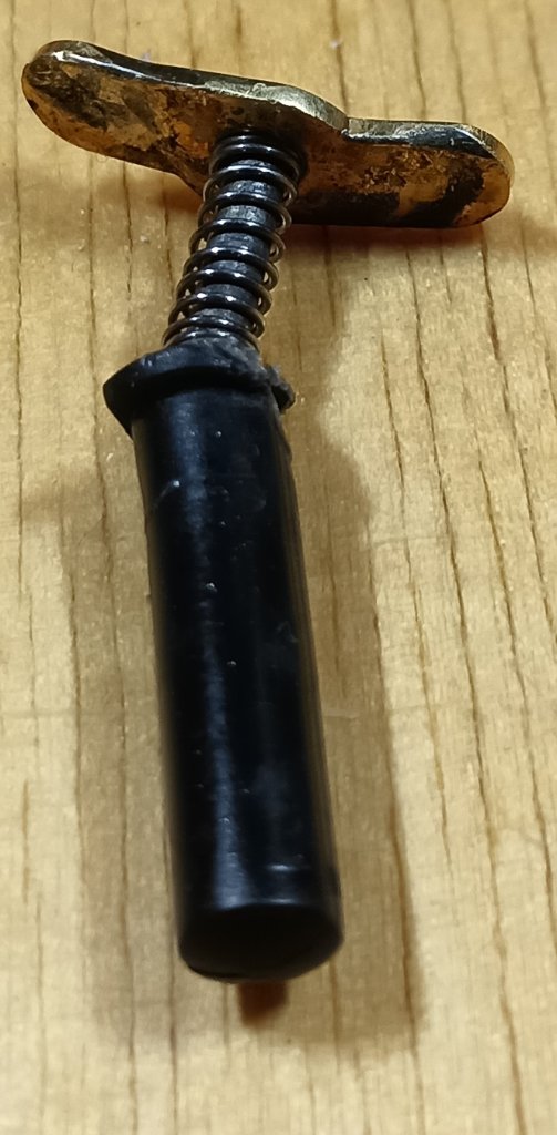

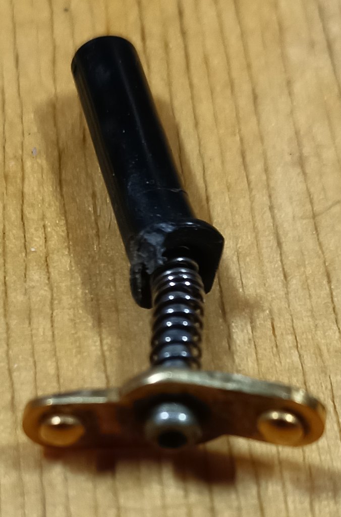

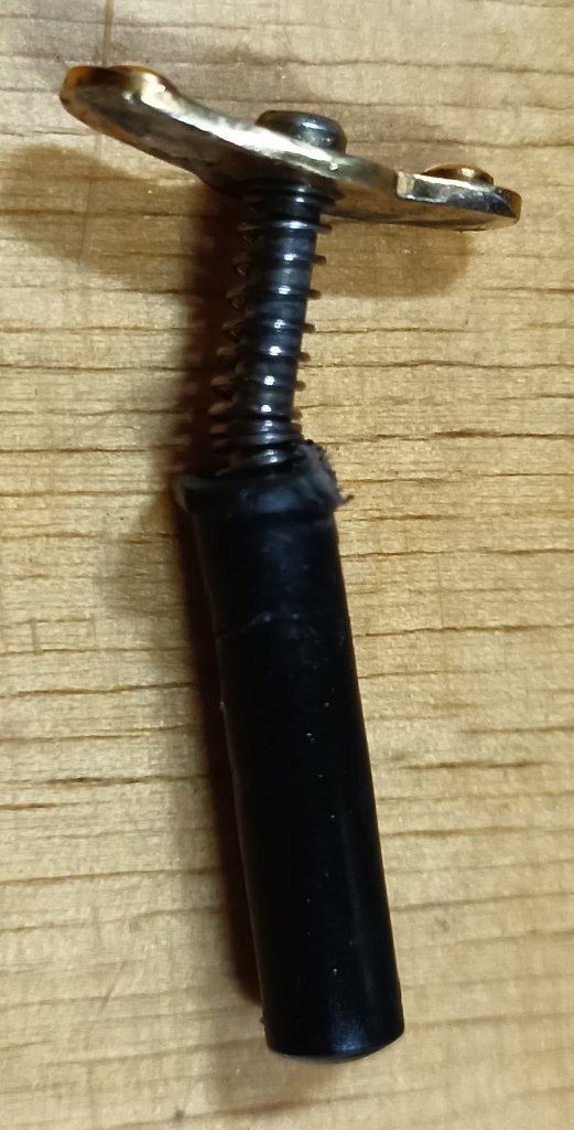

Ich bin seit einigen Monaten schon im südlichen Afrika unterwegs. Das Fahrzeug ist ein 312D Iglhaut. Neulich klapperte was im Fussbereich bei der Pistenfahrt. Nachgeschaut und gesucht. Da lag ein Teil im Bügel vom Kupplungspedal und ich kann das Teil beim besten Willen nicht einordnen. Ich hoffe jemand von euch erkennt das Teil. Das Teil ist klein. Etwa 20mm lang.

Stimmt deine Angabe, ca 20 mm?
Das ist schon sehr klein. Sieht irgendwie abgebrochen aus. Am Kupplungspedal gibt es eine Rückholfeder...
Aber dafür sind 20 mm zu klein.

Sieht wie ein Schalter, bzw. ein Teil davon aus. Kupplungspedalschalter - würde zum Allrad passen.

ja, scheinen Kontakte zu sein. wo genau würde der schaltkontakt sitzen?
an funktion habe ich nichts vermisst. geht alles noch.

Der Kupplungsschalter gibt bei getretener Kupplung ein Signal an das Motorsteuergerät. Dieses reduziert dann etwas die Drehzahl, damit Schaltvorgänge nicht so ruppig sind.
Könnte von der Form her passen. Aber wo der genau sitzt, keine Ahnung. Musst halt mal in deinen Fußraum krabbeln...

Wo ist dann aber der Rest des Schalters?
Du schreibst: 312- einer mit mechanischer Einspritzpumpe?
Hatt das Auto einen nachträglich eingebauten Tempomat? Funktioniert der noch, falls vorhanden? Du wirst wohl mal mit der Lampe alles oberhalb der Pedale anschauen müssen.

ich habe kein Tempomat.
und ich glaube nicht, dass da die drehzagl reduziert wird.
ich gucke morgen nochmals ob ich irgendwo kabel sehe.

Also ich habe das beim pedal genauer untersucht. ja, da ist ein schalter. der ist jedoch nicht beschädigt. das ding muss von wo anders kommen.

Stell doch mal ein Bild davon ein, was Du bei Dir an Schalter am Kupplungs- bzw. Bremspedal vorfindest.
Ich schließe mich Fachmann hier an. Das ist zu 99% sicher das Innenleben eines auf Druck betätigten Tasters.
Das Innenleben hat es nun herausgehauen. Mögl. merkst Du keinen Unterschied, weil der Taster bereits
längere Zeit ohne Funktion war. Könnte in ähnlicher Weise auch ein Türkontaktschalter sein.

4x4sprinter hat geschrieben: 16 Nov 2023 20:22 Also ich habe das beim pedal genauer untersucht. ja, da ist ein schalter. der ist jedoch nicht beschädigt. das ding muss von wo anders kommen.
Von "vor deiner Zeit" eventuell?
"Damals" vor x Jahren ist dem Vorgänger bei einem Reparaturversuch vielleicht der Schalter durch die Federkraft auseinandergeschossen und im Nirwana hinterm Cokpit verschollen.
Neulich bei deiner Pistenfahrt fiel ihm ein, dass es ja ein Leben nach dem Tod gibt....
Wäre das möglich?

Ich weiß zwar nicht, wo das Kling-Klong herkommt, wenn die Fahrertür auf und das Licht eingeschaltet ist aber probiere es doch mal aus...

die fahrertür hat ein Kontakt. normal. und der ist weg. das ist es.
ihr seid meine helden des Tages.

Jetzt, wo ich mir das Bild noch mal anschaue.....
 Dann schau, dass du das Kabel im Holm (müsste ein Braunes 1 mm² sein) dort herauszaubern kannst, sonst leuchtet deine Fahrerhausbeleuchtung immer, außer der Schalter an der Lampe steht auf "0". Wenn der Kabelschuh im Holminneren auf Masse kommt, leuchtet das Licht.

Das habe ich genau so gemacht. Kabel braun gut isoliert. Danke nochmals für eure Hilfe.
