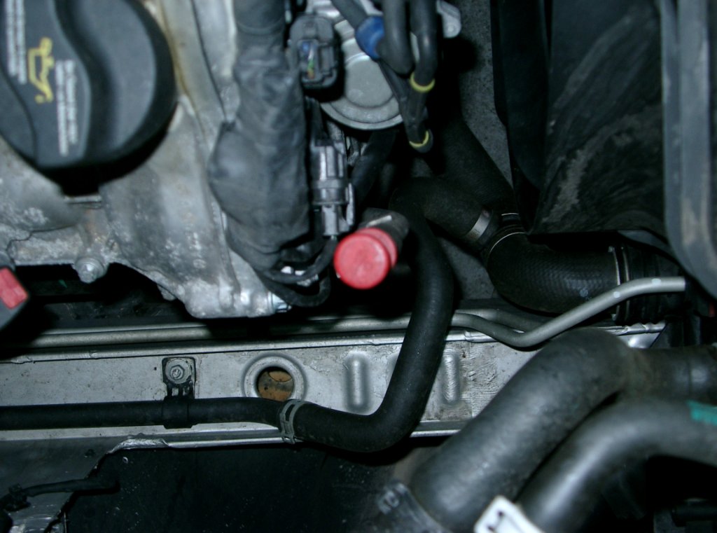

Welches Motorvorwärmelement (Typ) von DEFA mit welcher Leistung u.U. mit welchem Einbausatz in welchem W906 mit welchem Motor?KiW906 hat geschrieben: 01 Dez 2023 08:08 J... " Tauchsieder" von Defa im Kühlerschlauch verbaut. ...
Ich hatte mangels Angebot für den 324 ersatzweise DEFA WarmUp 460592 mit Motorvorwärmelement 702 für 316CDI erwogen, der/das vorn rechts am Längsträger montiert wird, jedoch wollte mich meine Werkstatt von mehr Leistung überzeugen, wovor ich ohne Ansteuerung der Umwälzpumpe vorsichtig wurde, weil ich nicht weiß, wie/ob das lokal erhitzte Kühlwasser ohne Umwälzpumpe selbständig zirkuliert. https://www.defa.com.ru/images/odf.php?h=460592.pdf
Re: Elektrische Motorvorwärmung Einbauort Erfahrungen?
W906 : 316 CDI EZ 02/12, OM651 DE22 LA ...
Defa Daten such ich am WE raus ...
vorab : ohne Umwälzpumpe, reine thermische Zirkulation
Einbauort : genau dort, neben ( nicht an ) dem Längsträger

grad mal gesurft, dann brauch ich nicht in die kalte Werkstatt : auf der www.defa.com/de/ ist eigentlich alles erläutert, mit Fahrzeugtypenliste, reichlich bebilderter Einbauanleitung und welche Anschlussleitungen erforderlich wären... Habe genau die DEFA 411473. Wird mit dem T-Stück ( siehe Rosi`s Bild ) ausgetauscht. Plug an play, Wasser ablassen und wieder auffüllen... Kann man aufrüsten mit Zeitschaltuhr im Innenraum, es reicht aber eine persönlich überwachte Stromzuleitung oder darin integrierte Schaltuhr. Mein Motor startet seidenweich ohne Probleme, wie nach längerer Fahrt.
@ Martin : aufpassen mit den Warmgerätesteckern derart Deines Bildes, könnten evtl. nach VDE nicht mehr zugelassen sein
@ Rosi : 550 W
@ Rosi : 550 W
