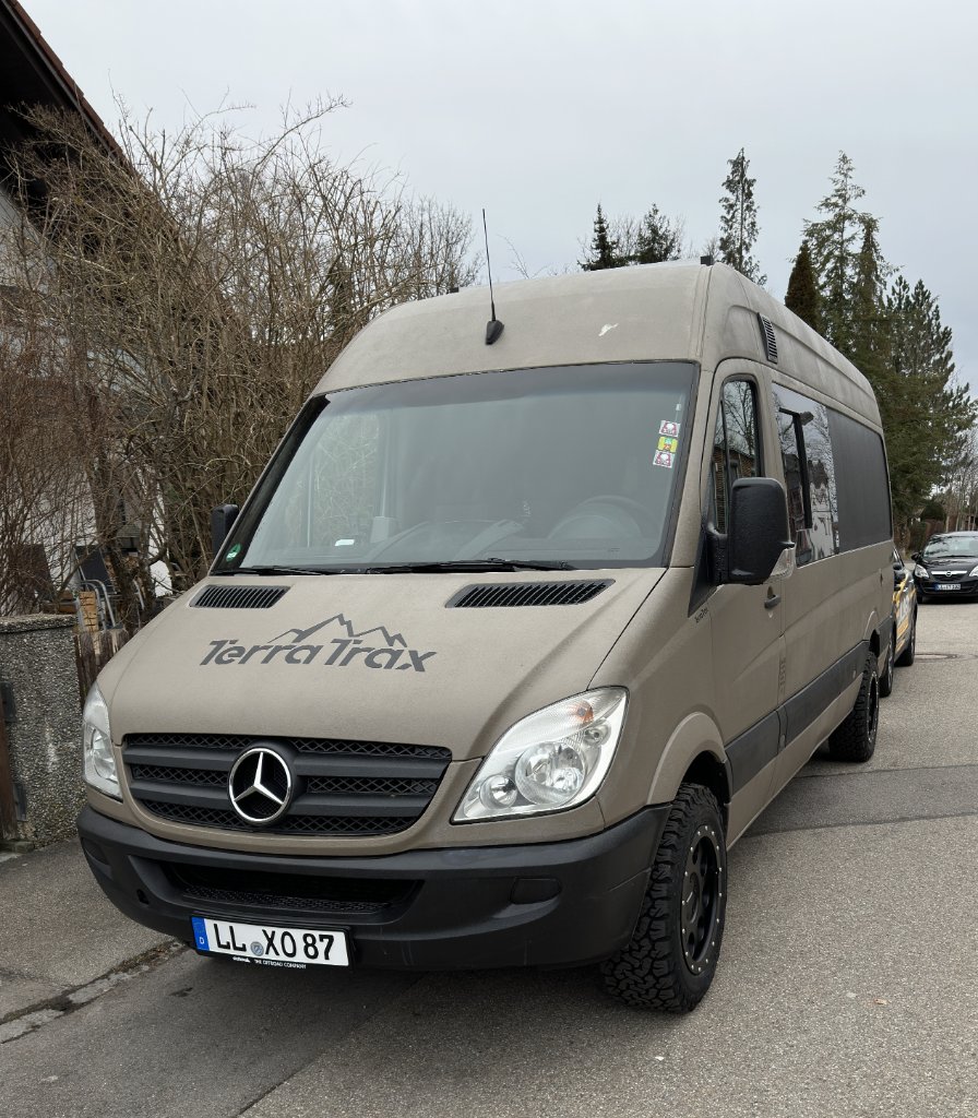

Erstmal Danke für den regen Austausch!
Es gibt auch mal wieder was neues:
Gestern ging es ans Fahrwerk und die Räder:
Wir haben leider knapp 10h benötigt, da sich viele Schrauben weigerten..
Natürlich sind auch leider 2 Schrauben Am Querlenker abgerissen, sodass ich die Tage auch noch die beiden Querlenker tauschen werde.
Feedback:
Im großen und ganzen bin ich aber erstmal zufrieden und muss sagen dass ich die 1703 Feder im 4-Zylinder nicht zu hart finde.
Wobei das ganze ja wieder sehr subjektiv ist.
Zur Reifenwahl kann ich auch ein bisschen Feedback geben:
Ich muss meinen Vorrednern Recht geben dass ein niedrigeres "Drehmoment" am Rad spürbar ist, bzw. er träger wurde.
Ich würde allerdings behaupten dass die Beschleunigung bis 100 km/h so gering abweichend ist, dass es zum vernachlässigen ist.
Deutlich spürbar ist jedoch gerade Autobahn jenseits der 100km/h, so wie eine niedrigere Endgeschwindigkeit.
Könnte allerdings auch am jetzt genauen Tacho liegen.
Die Reifengröße wurde per Vediamo an die 225/75 R16 angepasst und stimmt jetzt auf ca. 1-2 km/h.

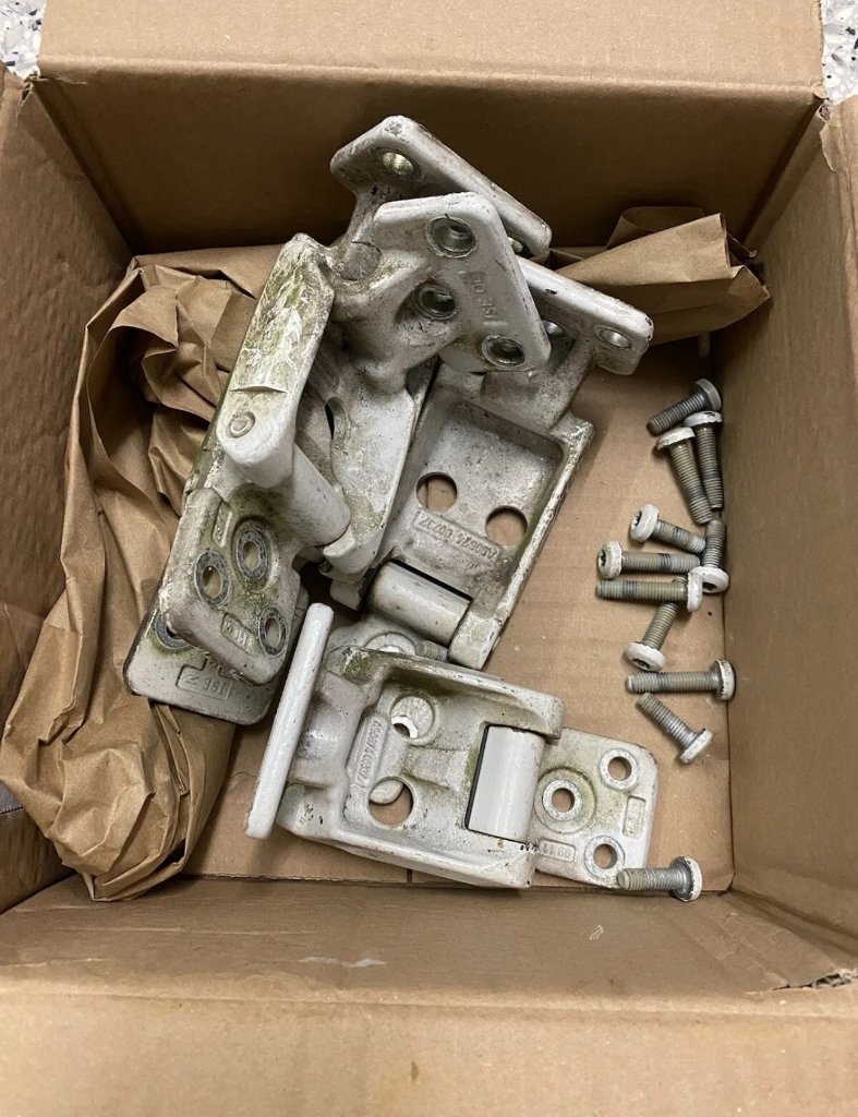

Abschließend konnte ich noch ein Schnäppchen ergattern:
180 Grad Scharniere für die hinteren Türen Zum ersten kann ich damit nun endlich die seitlichen Gummipuffer entfernen und die Löcher verschließen,
Zum anderen wird es nun wesentlich einfacher den Ersatzradträger und Heckträger zu bauen und befestigen.
Feedback:
