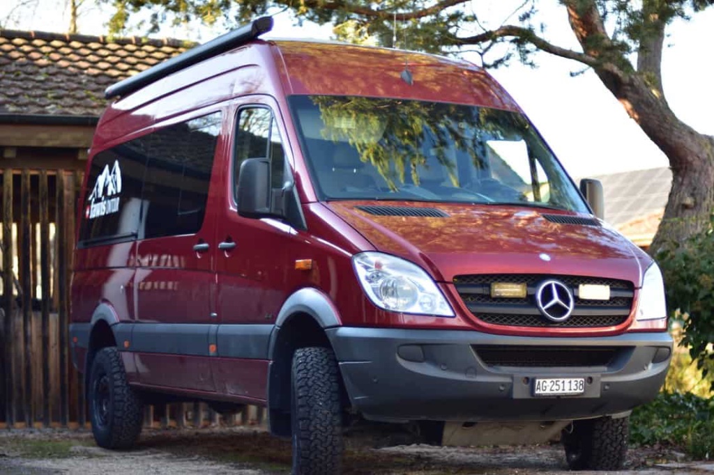

Habe mich schon lange nicht mehr aktiv im Forum gemeldet - mache ich jetzt aber gerne mal wieder. Im Zusammenhang mit unseren Lappland-Ferien im Februar 2024 wollten wir auch mehr Licht. Wir haben uns für unseren Sprinter 906 Vor-Mopf entschieden für:
3D-gedruckte Halterungen für den Kühlergrill, inklusive bebildeter Anleitung von Oryx Solutions
2x Strands Siberia Outlaw 8-Zoll Led-Leuchten
1x Kabelsatz Strands vorkonfektioniert für bis zu 3 Leuchten
1x XBB ODB2 Bluetooth Schaltung, welches direkt mit dem Kabelsatz verbunden werden kann
Da unser original-Kühlergrill damals mit Chromlamellen geliefert wurde (die werden zusätzlich eingekliptst) haben wir auf Ebay zudem noch einen gebrauchten Kühlergrill geordert.
Dieser wurde gemäss Anleitung von Oryx Solutions bearbeitet (Stege raussägen und Teil der Lamelle entfernen). Dann wurden die 4 Halterungen entsprechend verklebt. Anschliessend wurden die LED-Leuchten montiert (müssen später dann noch justiert werden) und der Kabelsatz wurde angebracht und bei uns an die 2. Batterie vorne im Motorrad angeschlossen (alles dabei, inkl. Sicherung). Als nächstes noch ODB2-Modul installieren (das passt dann nicht mehr unter die Abdeckung, also habe ich die Abdeckung etwas bearbeitet, so dass der Senderkopf rausragt und die Abdeckung trotzdem geschlossen werden kann. Schliesslich noch mit dem Handy einrichten und schon funktioniert alles.
Licht satt, 2x Hauptleuchten mit Lichtleistung von 2x25 und die Zusatzleuchten haben auch 2x25. Also alles im ordentlichen Bereich. Und wir haben ausreichend Licht auf den dunklen Fahrten in Lappland gehabt - 100% volle Empfehlung! Die XBB-Lösung hat sich zudem auch als sehr zuverlässig erwiesen.

Mercedes Sprinter 319 4x4, Juli 2013, einer der letzten Vormopf
