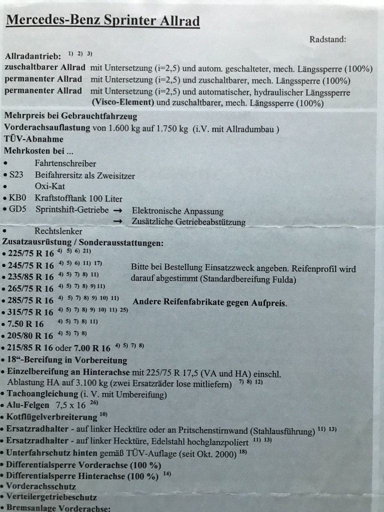

Danke,
das mit der Mutter dachte ich mir schon
Werde ich verstärken bevor es ausreißt
Ja, es gab auch Permanentallrad
Gruß Hannes
