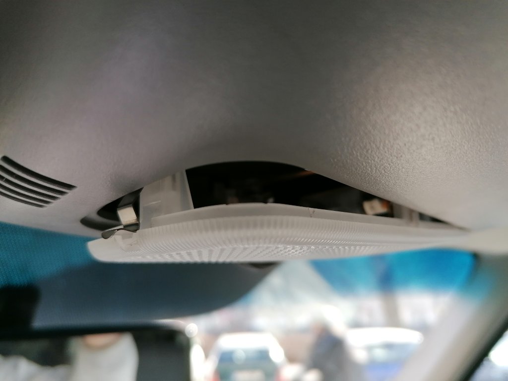

Darf ich den Thread nochmal an den Haaren hochziehen - woher bekommt denn die 907er Antenne ihren Strom oder braucht die keinen und es ist eine rein passive Antenne? Dann wäre es ja sinnvoll einen aktiven Verstärker drunter zu setzen...

Capa hat geschrieben: 02 Apr 2024 15:26 ... - woher bekommt denn die 907er Antenne ihren Strom ...
Moin
Bau mal das Licht in der Mitte aus, da hinter siehst du den Antennenfuss von innen. Ob deine Antenne Strom braucht, siehst du dann. Neben der Antennenkupplung gibt es auch , wenn vorhanden, auch eine Stromkupplung. Beide Leitungen gehen dann an der rechten A Säule runter und hinter dem Handschuhfach zum Radio.
Licht 906
Licht 906

Meine original Antenne (906) wird über ein separates Kabel versorgt, mir ging es ja um die vom 907er als Ersatzteil- ich hab gestern Abend noch ausführlich Google bemüht, scheint so als bräuchte diese Antenne Phantomspeisung über den weißen Fakra
