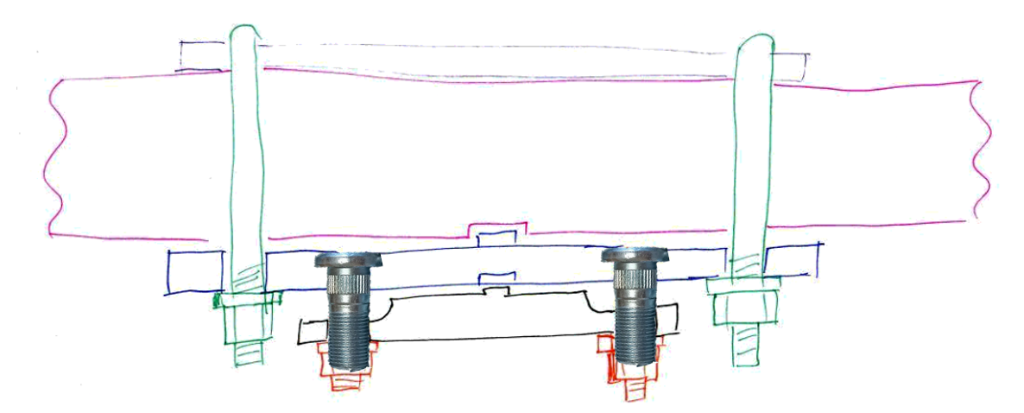

Ich erlaube mir mal in Deiner Skizze eine kleine Änderung vorzunehmen.Vanagaudi hat geschrieben: 15 Apr 2024 12:40 ....
Ich habe ganz schnell eine Skizze daher gekritzelt:
Das ist die Seitenansicht. Im Prinzip wird der gleiche Aufbau wie bei den Platten für Spurverbreiterungen verwendet.
Mir gefällt das geschnittene Gewinde für das kleine Lochbild nicht so sehr.
Ich hätte da die Idee Rändelbolzen zu verwenden, wie sie zur Radbefestigung
an Fahrzeugen (meist Trommelbremsen) in Verbindung mit Radmuttern verwendet werden.
Das würde die Fertigung des Adapters etwas vereinfachen.
Flach und bündig in den Adapter eingelassen dürfte das ewig halten.

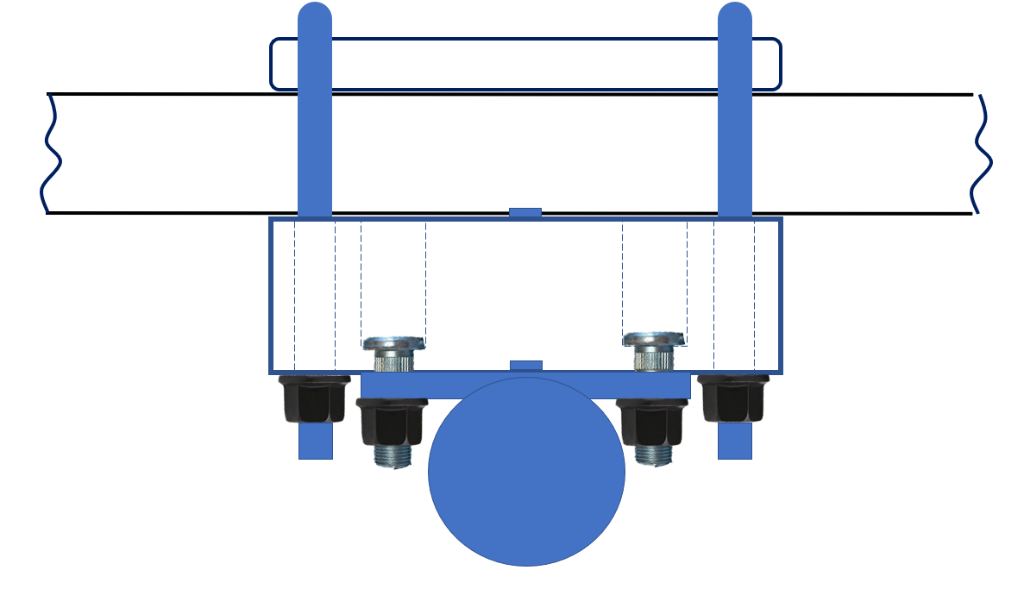

Edit:
auch mal etwas skizziert... Grätscht ruhig dazwischen, wenn ich einen groben Gedankenfehler mache...
- Vanagaudi (19 Apr 2024 23:20)
