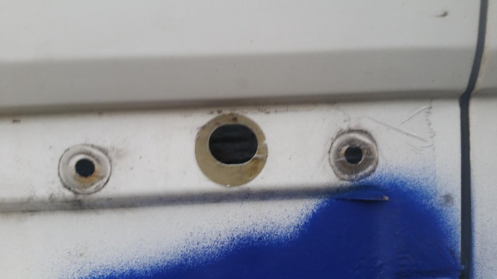

ich bin gerade dabei meinen Crafter vom Rost zu befreien. Da gibt es ja die typischen Stellen unter den Zierleisten, bei denen die Klipse nicht dicht sind. Bei mir gab es da noch „Langlöcher“ mit runden Radien, aber etwas breiter als hoch. Ab Werk waren da mal Aufkleber drauf, die sind aber nach 12 Jahren nur noch partiell vorhanden. Auf der Innenseite gibt es da natürlich viel Rost in dem Falz, der bei meinem Baujahr noch nicht ordentlich (gar nicht) versiegelt ist.
Damit das nicht wieder nass wird, habe ich nach langem Suchen die passenden Stopfen von VW gefunden. Die Stopfen sind „schmelzklebend“ und haben die Sachnummer: 2E1-810-010. Bei meinem Auto brauche ich davon 12 Stück, 4 rechts und 8 links (L2H2).

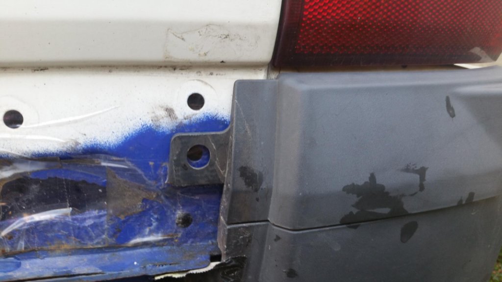

So, nun habe ich auch noch eine Frage. Ich habe die Nummern der Plastikklipse, die den Stoßfänger aus Kunststoff unter der Zierleiste an der Seite des Autos befestigen, noch nicht gefunden. Auf dem Bild sieht man das Loch wo die reinkommen. Ich hoffe, ich kann jemandem mit den Nummern helfen. Vielleicht weiß ja auch jemand die passende für mich.

die Clipse sind bei Crafter und Sprinter gleich. Sie haben die MB-Nr. A 002 991 85 70
Dazu gab es hier im Forum schon mehrere Threads, z.B. hier: viewtopic.php?t=19395
Du bekommst die Clipse auch von anderen Anbietern als von VW oder MB, z.B. in der Bucht. Da sind sie vielleicht günstiger.
Allerdings hat Mercedes die Clipse in der jüngeren Vergangenheit verbessert/verändert. Ich bezweifle daher, dass die Clipse von den Fremdherstellern die Änderung/Verbesserung auch schon haben ...
Für das Heckteil (bei der hinteren Stoßstange brauchst du eine Spreizniet mit der MB-Nummer: A 201 990 02 92 9051
Die geht aber beim Ausbau normalerweise nicht kaputt ...
Man drückt einfach den mittleren Stift heraus, dann kann man die Niet herausziehen.
Such mal mit den beiden Nummern im Netz, da findest du bestimmt viele Treffer

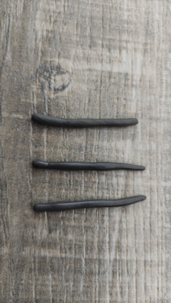

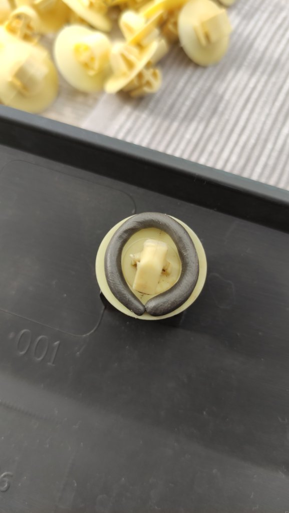

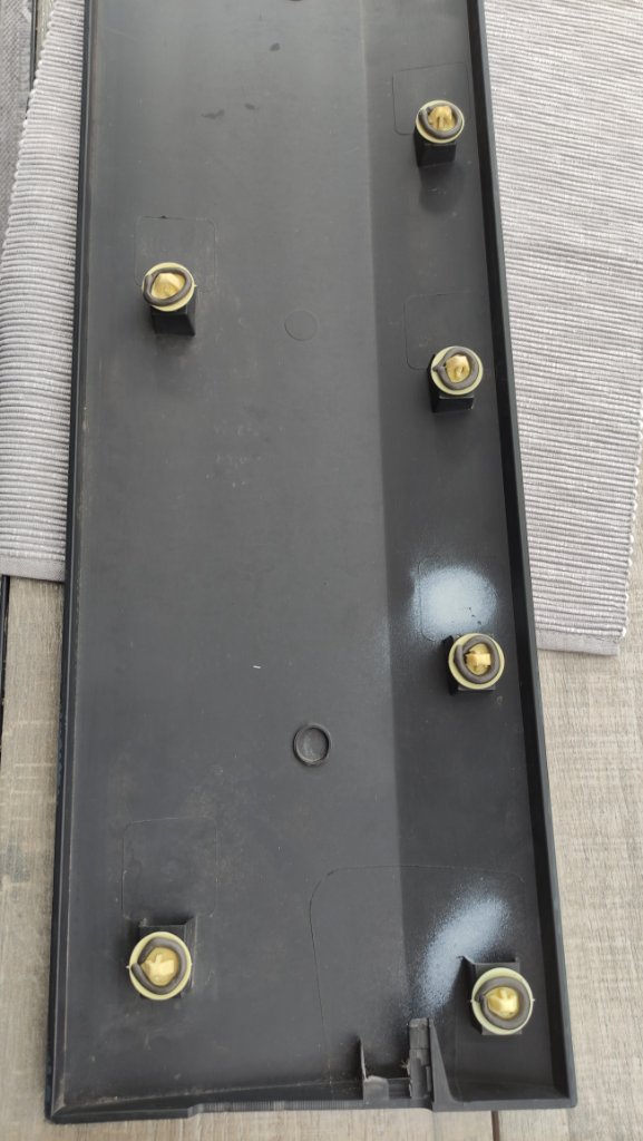

kommt für dich ein wenig spät, aber für alle anderen wenn der Rost denn weg ist, man alles neu lackiert und versiegelt hat....
kann man wenn man denn Langeweile hat jeden Stopfen mit mit kleinen Würstchen aus "Schmotze" abdichten.
Meine Frau hat die Würstchen gerollt und ich hab die Stopfen erneuert und mit den kleinen Dingern abgedichtet.
Dauert bei einer Tasse Kaffe zu zweit ca. 1,5 Sündchen für sechs Zierleisten beim L3.
Wir müssen nur noch die Türen vorne aber das ist ein Kinderspiel.
Die ovalen Gummistopfen die teilweise unten drin sind passen auch in die zugeklebten Löcher, was wohl deutlich besser ist. Anschließend Hohlraumkonservierung und man dürfe erst mal Ruhe haben....
Grüße Frank

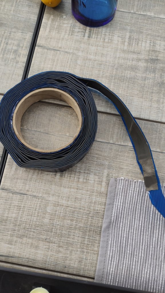

Dieses Dichtungsband kenne ich schon von meinem Großvater....Die Rolle auf dem Bild ist mindestens schon 15 Jahre alt. Dieses Zeug ist absolut genial, einfach kneten und es wird weich, lässt sich in jede Form bringen und absolut rückstandsfrei wieder entfernen und das beste es ist immer dicht
