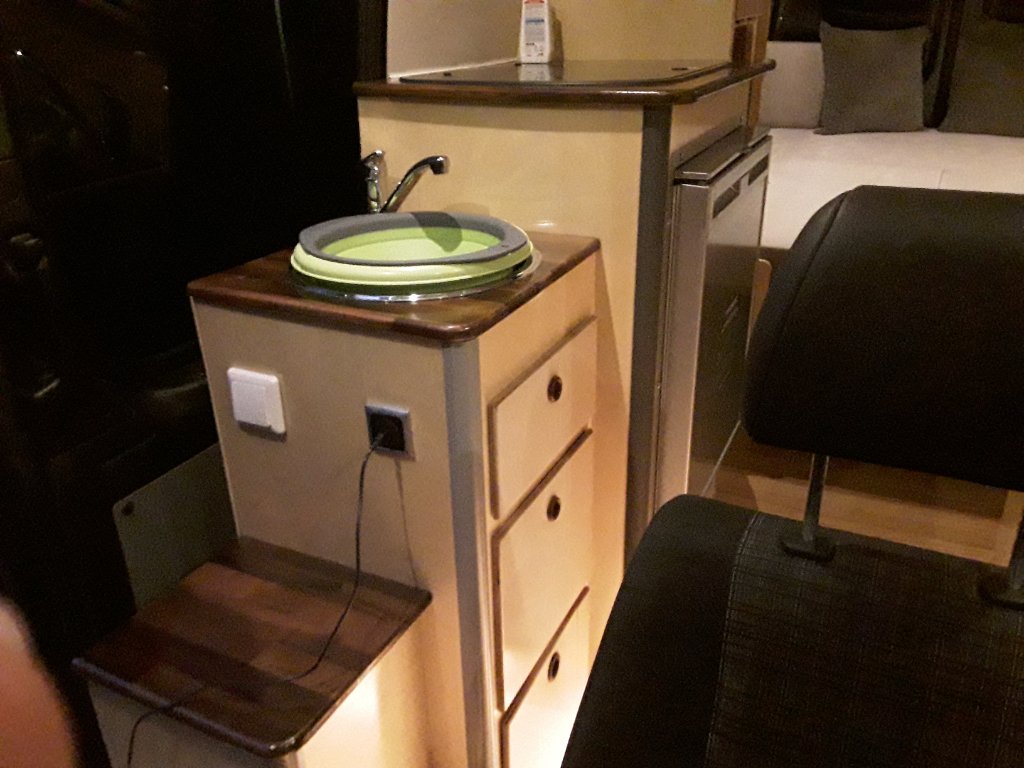

Küche
Küche
Die Küche.

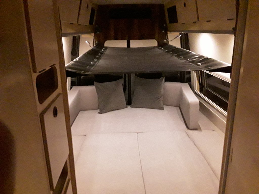

Schlafen
Schlafen
Schlafen, und unsere Tochter hat oben ihr eigenes Bett.

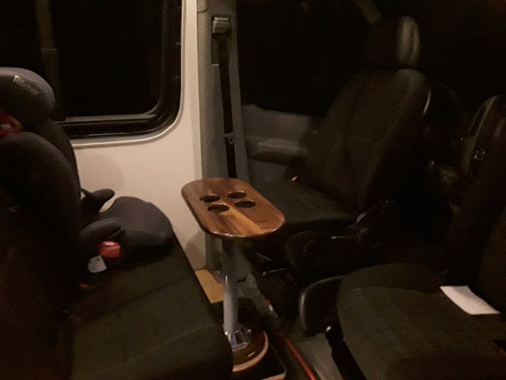

Sitzen
Sitzen
Das Bett oben kann in einer 2. Position oben befestigt werden, und dient auch als Aufbewahrungsort für Bettzeug. Dann haut man darunter eine grosse Sitzgruppe.

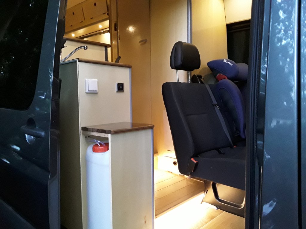

Vorn ist ja auch eine Sitzgruppe, für schnell mal sitzen, oder wen hinten die Betten stehen bleiben, oder für den Kaffee zwischendurch.
So langsam ist der Bus fertig. Es fehlen noch Vorhänge und Spiegel, vor allem im Bad. Allerdings wollen wir erstmal damit los ....
