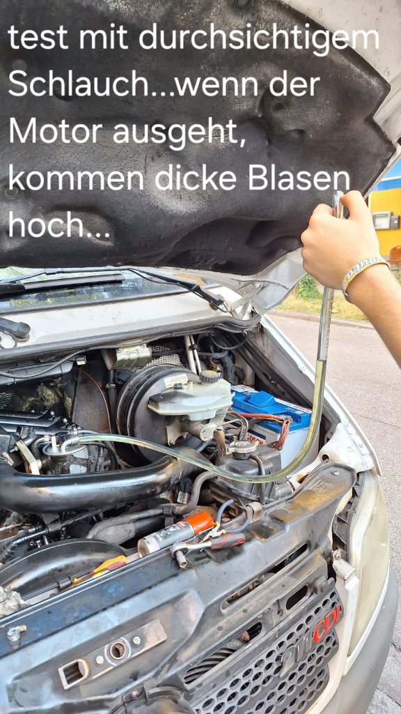

Also. Ich denke heute bin ich mindestens ein Stück weiter gekommen. ( Hatte meinen Neffen als Assistenz. ) Was für ein Gebatze am dreckigen Motor mit Diesel, Leitungen hinterher tasten und so!
Der Wagen hat definitiv Luft im System! Nicht an den konventionellen Leitungen mit den Schlauchschellen. ( zum Tank hin und so ) sondern, die komischen Klipser Leitungen ... Also vom Dieselfilter zur mechanischen Niederdruck-Pumpe und von der Niederdruckpumpe ( ich vermute zum Absperrventil - bin aber nicht sicher ). Die Klipser lösen sich quasi bei Berührung auf.
Die Einheit mit dem Filter war weggebaut beim Injektorwechsel. Vielleicht hat da die Leitung den Rest bekommen.
Wir haben den Wagen mehrfach mal für Sekunden mal für einige Minuten zum Laufen gebracht. An den Klipsern ( wie nennt man die sonst?) tritt teilweise Kraftstoff aus. Einmal ist beim Gasgeben der obere Anschluss an der Niederdruckpumpe rausgeploppt. Motor natürlich sofort ausgegangen.
Am Anschluss am Dieselfilter ist der Verriegelungsbügel und der kleine O-Ring gebrochen. Ich denke die halten einfach nicht mehr dicht und jedes mal wenn man sie "anrührt" gehen sie mehr kaputt.
Dann haben wir noch einen Test gemacht in dem wir einen durchsichtigen Schlauch an den Difi Einlass montiert haben und den mit Diesel gefüllt haben. Immer wenn der Motor ausging, kam eine dicke 12cm lange Luftblase durch den Schlauch nach oben geblubbert. Außerdem haben wir Luftblasen in den Schläuchen zur Pumpe sehen können.
Hab jetzt die komischen Klipser-Leitungen "so viele wie nur geht" bestellt.

Leitungen renovieren scheint die richtige Idee zu sein - der viele Schmier ist wahrscheinlich auch eine Folge von ausgetrretenem Diesel. Und nach der Reparatur mal eine Motorwäsche... :wink:
Viel Erfolg!

Aus Zylinder 1 + 2 Spritzt es gut mit Druck aus der Hochdruckleitung, wenn ich diese etwas löse.
Zylinder 3 + 4 Läuft es nur raus. Das geht mir auch wieder nicht so in den Kopf, da das Rail Technisch keine verschiedenen Kammern hat.
Ich hab dann nochmal den Tank überbrückt indem ich Vor- und Rücklauf durch Schlauch in ein Dieselkanister gesteckt habe.
Er zieht kein Kraftstoff über die Kraftstoffpumpe an. Das kam mir auch Spanisch vor...
Wenn die nicht arbeiten würde, hätte er weiterthin Luft gezogen, da alles über Rücklauf raus gedrückt wird und nichts neues nachkommt.
Ich hab Schnautze voll und besorg 4 Generalüberholte Injektoren von einem Onlineshop aus der Bucht. Die kosten keine 200€.
Vermute echt, dass auch da 1-2 Injektoren den Druck gerade so durch lassen.
Allerdings sah die Rücklaufmengenmessung passabel aus und er Lief mit den Injektoren ursprünglich.
Im Endeffekt 2 Vermutungen.
1. Schaden am Kraftstoffsystem durch die Luft, welche er dauernd gezogen hat (Nieder- und Hochdruckpumpe samt Injektoren.
2. Injektoren Schrott

So!
Hab den Injektor getauscht. Er läuft wieder! :D
Ich hol mir noch ne neue Leckölleitung. Die ist noch leicht undicht geworden.
Aber eines hab ich aus der Riesen Aktion gelernt: Ich werde nie wieder denken ich könnte "mal eben schnell" einen Injektor neu abdichten!
UND: Fast jeder Plastikverschluss des Kraftstoffsystems den ich rausgemacht habe ist danach nicht mehr ganz dicht.
