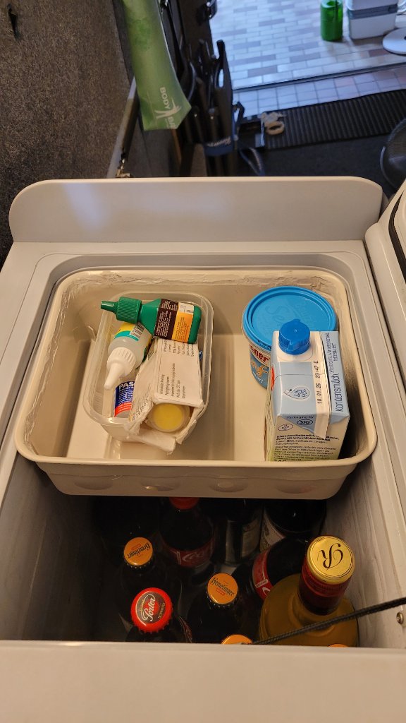

Heute unsere Mobicool FR40 modifiziert.
Da passt eine Ikea Schale rein als sei sie dafür gemacht.

Ach du Schande, da ist ja mal glatt das falsche Bild reingerutscht. Ist von Handy immer sehr klein.
Letztlich sollte ein Verweis aud das Ikea Etikett sein.

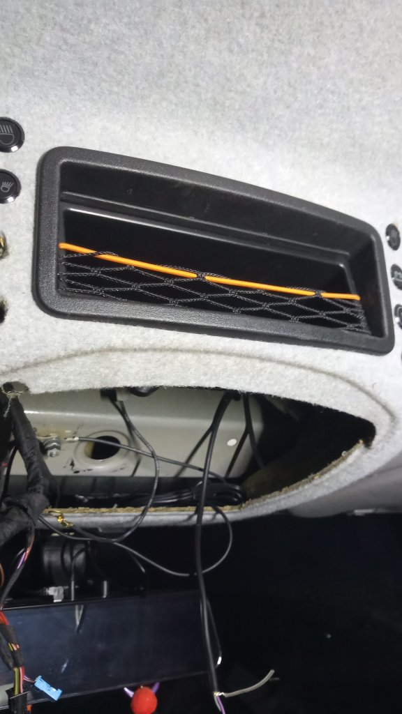

LED-Spot in die Dachbedieneinheit eingebaut und Ablagefach mit integrierter USB-Steckdose
darüber in die Dachverkleidung integriert.
Einbaubericht siehe:
viewtopic.php?p=331149#p331149
viewtopic.php?p=331141#p331141
