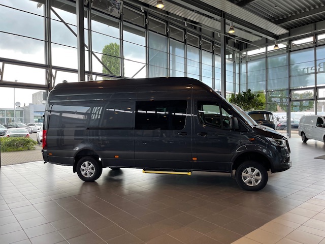

Das Dach L3 ist in einen Stück aufgeklebt ,sollte also als Ersatzteil erhältlich sein .
was dafür weggeschnitten werden muss ist nee andere Sache ,der erste Holm vorne steht bei mir als kurze ca 10cm Stummeln in den Raum .
Ansonsten ist eine Umlaufende glatte Auflage augenscheinlich vorhanden .
Bild ist von 2021
