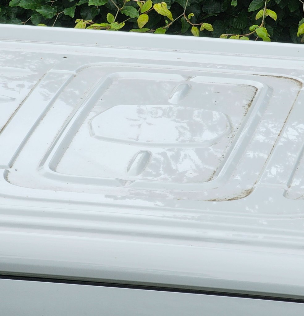

ich bin unsicher und suche eine passende Belüftung.
Anforderungen:
Lüftung muss beim Crafter 2 auf den runden Bereich im Dach passen.
Ich habe einen L3H3 und der Lüfter muss eine Zwangsbelüftung haben, um eine Ummeldung als WoMo zu bekommen.
Ich brauche auch eine aktive Lüftung, die während der Fahrt auch bei Regen zuverlässig funktioniert. Hintergrund ist, dass auch mal ein nasses Motorrad transportiert wird und ich will die Feuchtigkeit raus haben.
Mich spricht der MAXXFAN Dome an aber ist der passend?
Ich bitte um Empfehlungen.

Der Dachgepäckträger ist drauf und ich suche immer noch eine Belüftung auf dem Dach. Es stehen mir max. 7 cm Platz zur Verfügung.
Wenn jemand einen guten Lüfter kennt bitte Infos.

In Marinebereich gibt es Dachfenster, die man auf der Schiene nach hinten rauszieht. Damit bekommst du volle öffnung bei cca 4cm Höhe übers Dach. Die Kosten aber über 1300 Euronen...
- der.harleyman
- Beiträge: 2551
Re: Welche Belüftung einbauen?
...und weisen im Regelfall kein (E)-Prüfzeichen auf, was die Umschreibung zum Wohnmobil unmöglich machen könnte. Risiko...
Die normalen flachen Dachluken mit Ventilator bauen ca. 7-8cm auf. Damit sie funktionieren muß die Lucke aber ca.2cm geöffnet werden. Einen Maxvan würde ich nicht auf einen H3 schrauben....ist dann bereits eine ziemlich hohe Gesamthöhe. Ich habe auch noch einen T5 Transporter. Er hat Serie ein Belüftungsgitter durch den Boden. Es kann ohne weiters mit einem PC-Lüfter ergänzt werden um eine Zwangslüftung zu erhalten. Funktioniert ganz gut, es wird immer die kühlere Luft unterhalb des Fahrzeugs ins Fahrzeug befördert.
Saugst du dann keine Abgase der Standheizung im Winter mit rein?Frrroschi hat geschrieben: 18 Nov 2024 11:14 Die normalen flachen Dachluken mit Ventilator bauen ca. 7-8cm auf. Damit sie funktionieren muß die Lucke aber ca.2cm geöffnet werden. Einen Maxvan würde ich nicht auf einen H3 schrauben....ist dann bereits eine ziemlich hohe Gesamthöhe. Ich habe auch noch einen T5 Transporter. Er hat Serie ein Belüftungsgitter durch den Boden. Es kann ohne weiters mit einem PC-Lüfter ergänzt werden um eine Zwangslüftung zu erhalten. Funktioniert ganz gut, es wird immer die kühlere Luft unterhalb des Fahrzeugs ins Fahrzeug befördert.
...nein ist kein Problem und das obwohl das Abgasrohr des Serienzusatzheizers/Standheizung nur so ca. 20cm von einander entfernt sind. Zwischen Lüftungsgitter und Endes des Abgasrohr ist noch die Unterbodenverkleidung die aber auch nicht gerade Luftdicht ist.
Zusätzlich würde ich im Winterbetrieb eher die Luft wenn geheizt wird aus dem Fahrzeug blasen und im Sommer die Luft ins Fahrzeug blasen mit einer Zwangslüftung.
