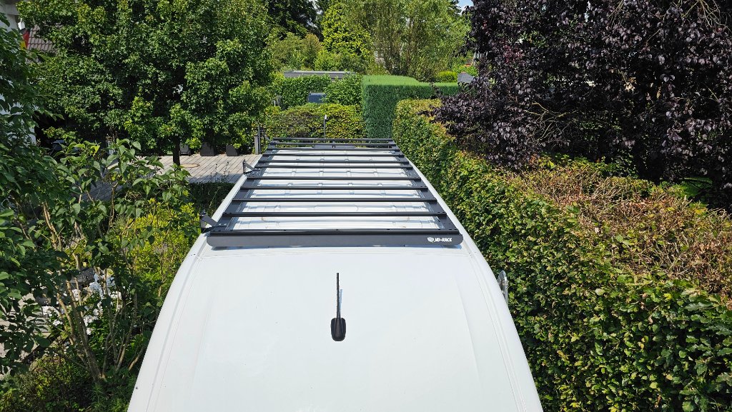

Der Dachgepäckträger ist drauf und ich suche immer noch eine Belüftung auf dem Dach. Es stehen mir max. 7 cm Platz zur Verfügung.
Wenn jemand einen guten Lüfter kennt bitte Infos.
