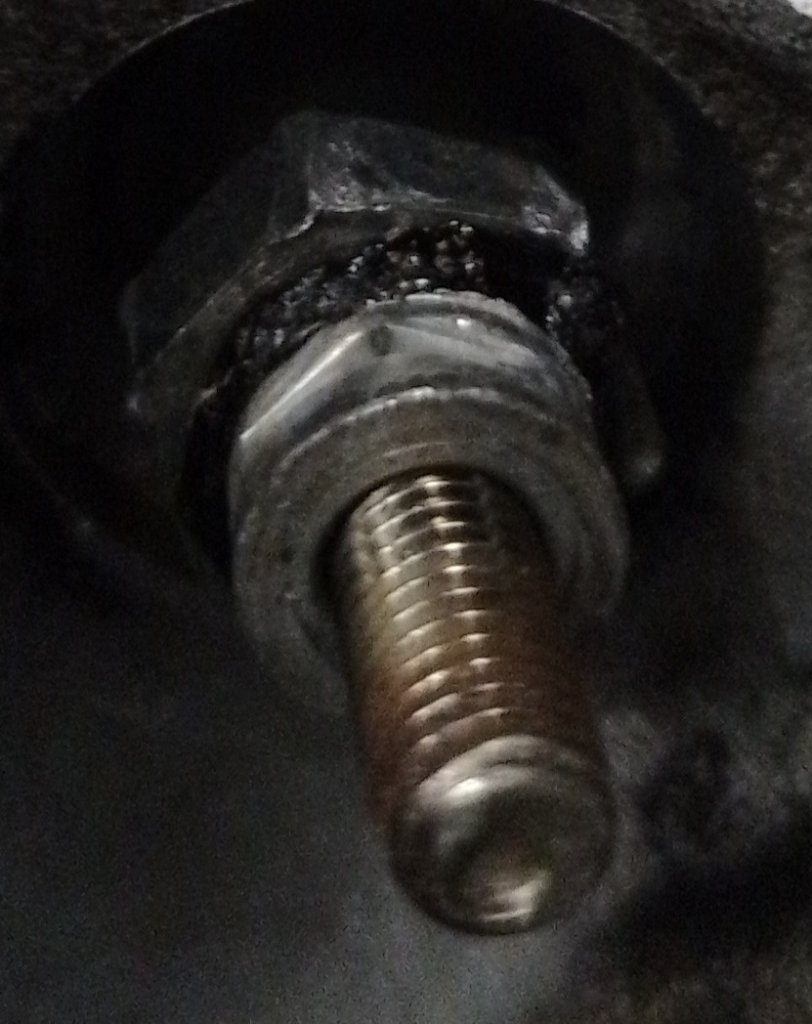

rookie65
Beiträge: 19
Registriert: 29 Mai 2024 17:22
Re: 312D Glühkerzen wechseln ohne sie abzureißen
#33
Beitrag von rookie65 »
Naja, Grobmotoriker bin ich nicht.
Und vernünftiges Werkzeug hab ich auch. Also nix ausgelutschtes.
Der 6kt ist ja noch nicht rund. Ich stell morgen mal ein Bild rein damit Ihr sehen könnt wie der aussieht.

#36
Moin.
Hier jetzt das Bild von der Glühkerze und dem 6kt.
Sprinter '97, 79 PS, 2,3l Motor
Windy-ZX
Beiträge: 425
Wohnort: Chiemsee
#37
Beitrag von Windy-ZX »
Servus,
ich würde hier eine Super Lock Nuß benutzen. Das schont die Flanken vom 6kant.
https://www.autoteile-werkzeuge.de/stec ... 12-mm.html
Hier sieht man das Profil besser....
https://www.autoteile-werkzeuge.de/stec ... 17-mm.html
Übrigens, WD40 ist ein Wasserverdränger. Für sowas hier hab ich Caramba.
Und dass das Lösemoment etwas über Anzugsmoment ist, lass ich besser unkommentiert.
Motor warm/heiß ist auch klar wg. Wärmeausdehnung.
Gruß und viel Erfolg
