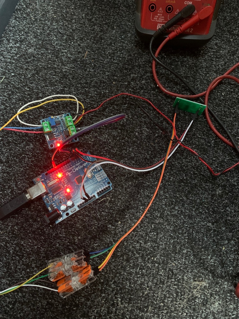

Meine Gasflaschen Waage ist jetzt funktional fertig. Für ca 25€ Materialeinsatz (Elektronik) am GX Tank angeschlossen.
Anzeige voll
Anzeige voll
Waage entlastet
Waage entlastet
Elektronik
Elektronik
Waage von unten
Waage von unten
