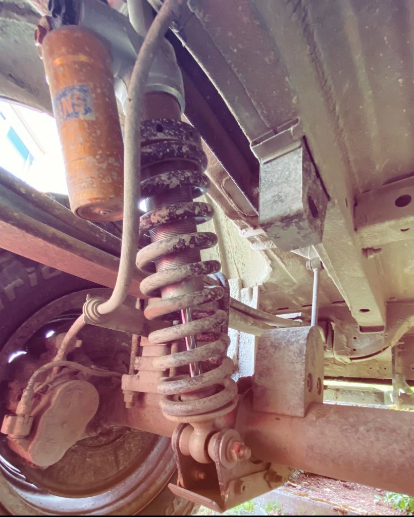

Kannst Du bitte mal erklären, wie bei Deinem 907 die Stoßdämpferaufnahme höher gesetzt wurde und wer das gemacht hat.

Ronny hat geschrieben: 28 Jan 2025 07:26 Kannst Du bitte mal erklären, wie bei Deinem 907 die Stoßdämpferaufnahme höher gesetzt wurde und wer das gemacht hat.
Für gewöhnlich wird das so gelöst, wobei das jeder Fahrzeugbauer im Detail anders handhabt und im Rahmen der Abnahme vorab abgesprochen ist:
https://coastline805.com/products/baja- ... 4121826512
Ansonsten siehe Oberaigner, Achleitner und Iglhaut. einfach mal Googlen und bisschen schauen. Da die gerne die 2wd Dämpfer weiter nutzen, wird das per Adapter realisiert, was im Hinblick auf die Bodenfreiheit neben dem Differentialkorb ja sinnvoll ist.
Ich würde das immerhin mit dem Prüfer absprechen, wenns blöd läuft, brauchst du eine neue Achse.
…kam mit zusammen mit dem FW-Umbau durch MostVanted. Gibt es aber auch einzeln zB hier: https://vancompass.com/products/high-cl ... an-compass
Anbei ein Foto wie es bei mir ausschaut:
VG Guido
