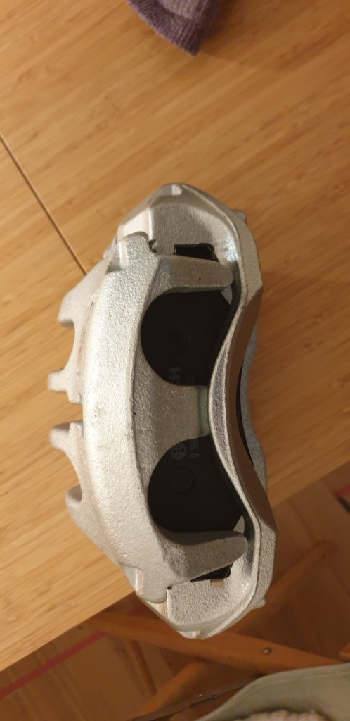

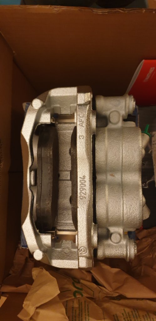

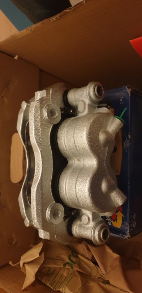

Ich habe den verfügbaren Sattelhalter A0004207515 besorgt, der mit 139mm Lochabstand am Achsschenkel und 196mm für die "großen" 52mm Bremssättel der Fahrzeuge mit Ausstattung XL7/XB6. Bremsbeläge bleiben somit die gleichen, es ändert sich lediglich das Verhältnis von Geber- und Nehmerkolben.
Soweit passt das auch erstmal, auch am Fahrzeug. Allerdings wird o.g. Sattelhalter nur in Verbindung mit einem 48mm Sattel geschlüsselt! Warum es dafür diesen Halter braucht, ist mir nicht klar, denn es gibt ja noch die "normalen" Sattelhalter mit 139mm Maß an beiden Lochabständen.
Die o.g. Kombination ist also eine Kreation. Allerdings gibt's im MB Regal da auch weitere Kreationen, denn der Sattelhalter wurde zum Beispiel auch am W639/W447 genutzt. Ich habe allerdings noch nicht in Erfahrung gebracht, welche Sättel bei diesen Fahrzeugen ggf. genutzt werden. Bei den extralangen Versionen/je nach Antrieb könnte unter Umständen etwas größeres verbaut sein.

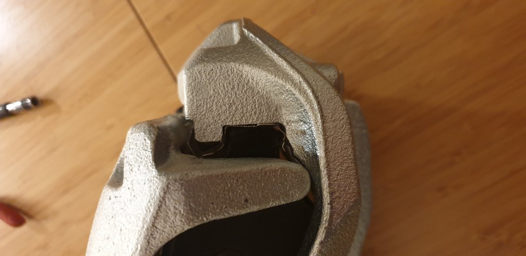

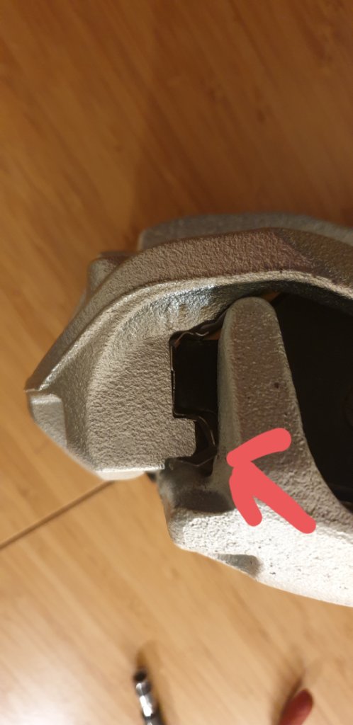

Zurück zum Sprinter: baut man das wie oben erwähnt zusammen, führt das dazu, dass die Bremsbelag Führungsbleche mit dem Sattel kollidieren. Da fehlt nicht viel, aber so hindert die Kombi den Sattel am verschieben (siehe Bild unten).
Somit bleibt es eigentlich dabei, 52mm in der Umrüstung nur mit passendem Achsschenkel mit 196mm Lochabstand und 196/196mm Sattelhalter und o.g. Sattel.
Da ich die Teile nun aber hier habe und in meine Teilesammelsorium viele von den üblich verwendeten Belag Führungsblechen liegen, werde ich mal zwei Anpassen, sodass der Sattel Freigängigkeit hat...

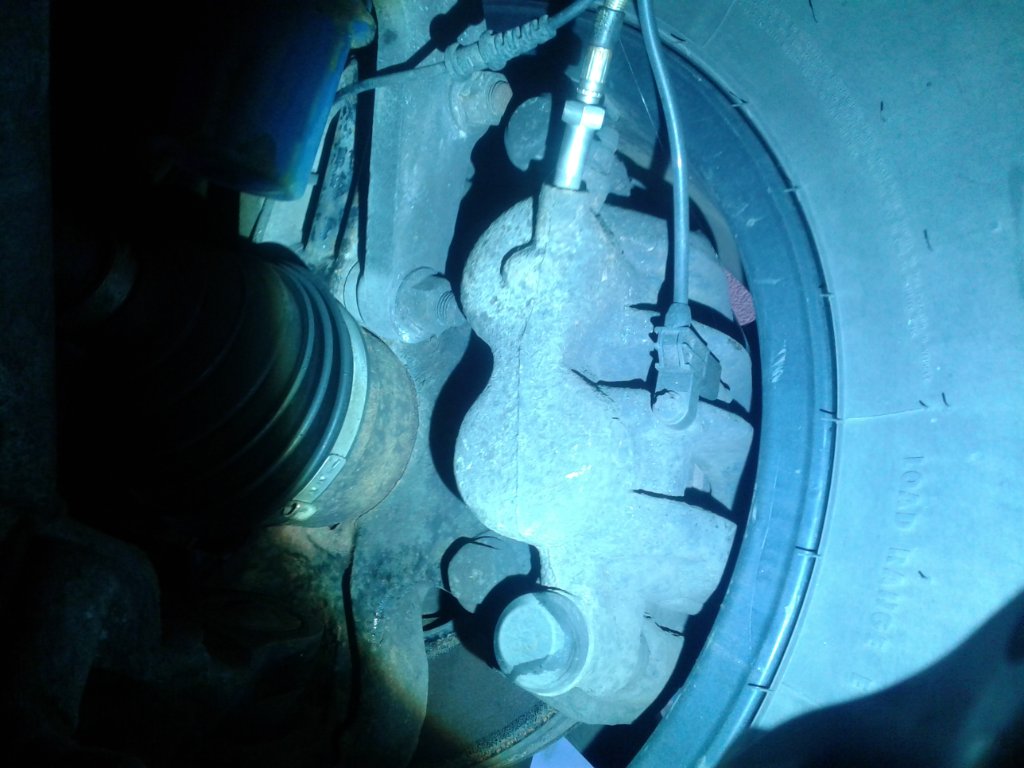

eventuell habe ich an meinem 319 Iglhaut diese Kombi. Der Sattelhalter hat zumindest innen 139 mm und außen 196 mm Lochabstand. Wenn es hilft, nehme ich nächste Woche mal das Rad ab um die Nummer von Sattel abzulesen. Hoffe mal es ist ein Bremssattel mit 52 mm Bremskolben.
Vielleicht kannst Du mit dem Foto schon was anfangen.

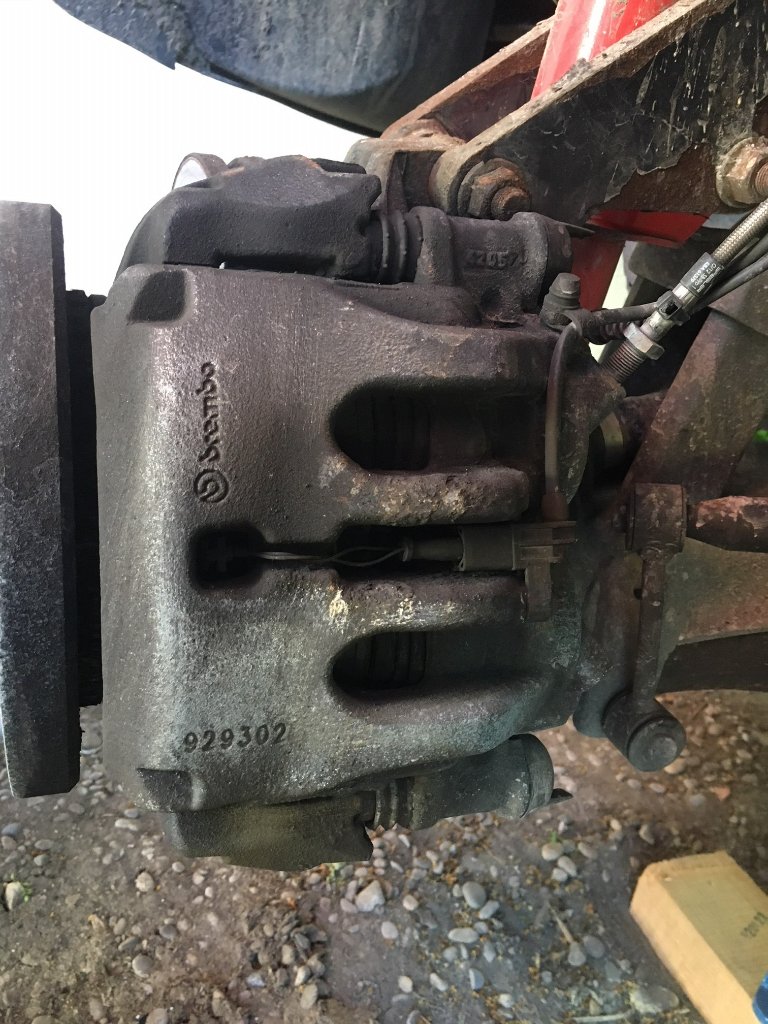

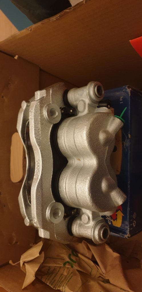

Ich hatte vor Jahren einmal auf dem Sprinter-Treffen die original (umgebaute) Bremse von Iglhaut fotografiert.

Danke Rosi!
Hmm... der Bremssattel auf Deinem Foto sieht aus wie der von Anax. Also hab ich vermutlich bei mir den 48 mm Bremskolbensattel dran. Aber die Sattelaufnahmen/Gleitbuchsen sind 196 mm auseinander. Da sollte ja der große Bremmssattel dann auch passen, oder? Was meint ihr?
Thomas

Rosi hat geschrieben: 15 Mär 2025 10:28 Ich hatte vor Jahren einmal auf dem Sprinter-Treffen die original (umgebaute) Bremse von Iglhaut fotografiert.
Hast du mehr Bilder davon gemacht? Es braucht definitiv andere Klammern, weil der Sattel in dem Bereich größer ist und die originalen Klammern (zu den Standard Belägen zugehörig) wie angesprochen das Verschieben des Sattels blockieren.
Bei Iglhaut wird ja viel verändert, aber ich mag nicht daran glauben, dass die den Sattel in dem Bereich leicht nacharbeiten...
Ja, das ist der 52mm Sattel.
Spannend ist aber die Frage, mit welchem Achsschenkel die Arbeiten. Das sieht mir sehr nach 5t aus und damit wäre das eher uninteressant, weil dann auch ein anderer Halter Verwendung findet.
Ziel ist ja, den 52mm Sattel mit "kleinem" Achsschenkel adaptiert zu bekommen. Bevor ich am Fahrzeug die Bremse entlüfte und das testen kann, brauche ich noch eine Lösung zu den Halteklammern.
Nach meinem Wissen baut Igelhaut den 5t Achschenkel für die große Bremse ein. Das habe ich mir damals beim Umbau nicht noch zusätzlich gegeben. Wenn der 48 mm Bremssattel aber auch 196 mm Lochabstand an den Sattelaufnahmen/Gleitbuchsen hat, wo ist da der Unterschied zum 52 mm Bremssattel, dass der da nicht drauf passt?
Ich dachte immer man braucht den 5 t Achsschenkel um den Sattelhalter vom großen Bremssattel verbauen zu können und war der Meinung der Sattelhalter vom kleinen Bremssattel hat einen anderen Lochabstand an den Sattelaufnahmen/Gleitbuchsen als der vom Großen. Bei meinem sind es da aber 196 mm Lochabstand wie beim Großen Bremssattel. Bin kurz davor einfach mal einen 52 mm Bremssattel zu kaufen...
