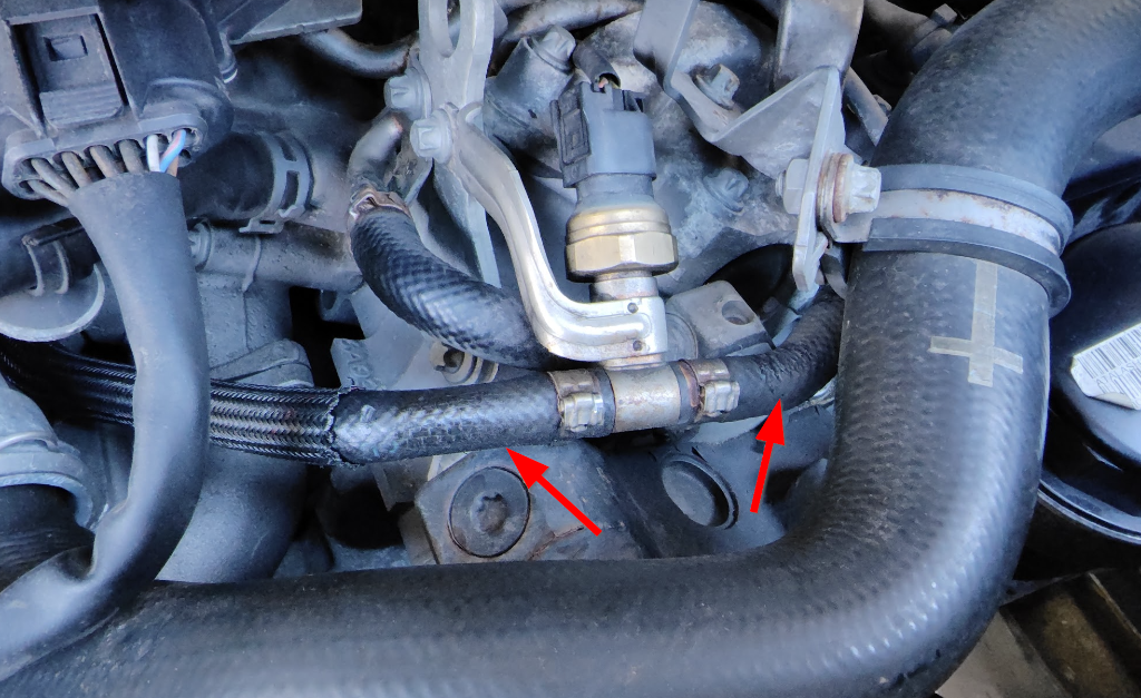

Hallo, ich suche die korrekten Teilenummern für die Kraftstoffeinspritzschläuche. Ich habe das EPC und Online-Kataloge überprüft, aber widersprüchliche Informationen gefunden. Das Bild zeigt die beiden Kraftstoffeinspritzschläuche, die ich ersetzen muss. Laut EPC scheint es sich um einen einzelnen Schlauch mit der Teilenummer A 642 070 35 81 zu handeln, der zwischen dem Kraftstofffilter und der Hochdruckpumpe verläuft. Was ich jedoch sehe, sind zwei separate Schläuche mit einem Bauteil dazwischen, das ich für den Drucksensor halte.
Ich habe die Teilenummer A 642 070 35 81 bestellt, aber die Form ist völlig anders als das, was ich benötige. Ich nehme an, dass ich ein falsches EPC Diagramm ausgewählt habe, aber ich kann das richtige nicht finden.
Meine Frage ist: Welche Teilenummern haben die beiden Kraftstoffeinspritzschläuche, die ich ersetzen muss?

Im EPC sucht man mit der FIN und nicht mit Deiner komischen Typ Nummer.
Und es es handelt sich dabei auch nicht um Einspritzschläuche sondern um Schläuche der Kraftstoffversorgung.

So ist es, ich suche anhand der VIN und finde unter "07 Fuel Injection/110 Fuel Filter, Lines" verschiedene Schläuche zwischen dem Kraftstofffilter und der Kraftstoffpumpe. Dennoch entspricht dies nicht der tatsächlichen Situation, wie sie auf dem Bild zu sehen ist. Daher meine Frage: Welche Schläuche sind diese beiden?

Ohne FIN finde ich alleine für den OM642.896 fünf! verschiedene Teilenummern und damit Ausführungen der gesuchten Leitung, je nach dem in welches Auto das Ding eingebaut ist.
Du müsstest das also entweder Spezifizieren oder dich mal bei https://originalteile.mercedes-benz.de/ anmelden und dort das Teil mit deiner FIN suchen.
Ich vermute aber mal das du die A6420705681 brauchst, nur der Schlauch ohne den Sensorhalter zum selber zerschneiden und anflanschen könnte A6420705781 sein.
Im Zweifel ab zu MB und dort mit FIN bestellen.

Julian, vielen Dank für die Informationen. Ich habe es auf der vorgeschlagenen Website mit der FIN überprüft, und tatsächlich ist das komplette Teil A6420705681 das richtige. Allerdings ist es ziemlich teuer, und ich brauche nur die Schläuche, nicht die Sensor-Komponenten. Ich habe auch A6420705781 ausprobiert, aber leider passte es nicht zur FIN. Obwohl es auf den Bildern gut aussieht, könnte es mit etwas Zuschneiden trotzdem passen, also werde ich es ausprobieren.hljube hat geschrieben: 04 Feb 2025 20:15 Ich vermute aber mal das du die A6420705681 brauchst, nur der Schlauch ohne den Sensorhalter zum selber zerschneiden und anflanschen könnte A6420705781 sein.
Übrigens war ich mit der FIN bei Mercedes-Benz in Frankreich, aber ich habe, wie in meinem ersten Beitrag erwähnt, das falsche Teil bekommen. Seltsamerweise entsprach es sowohl in deren System als auch in meinem dem EPC, was ziemlich merkwürdig ist. Wie auch immer, das sieht jetzt vielversprechend aus, und ich kann die Reparatur entweder mit der günstigeren oder der teureren Option fortsetzen. Vielen Dank für die Hilfe!
