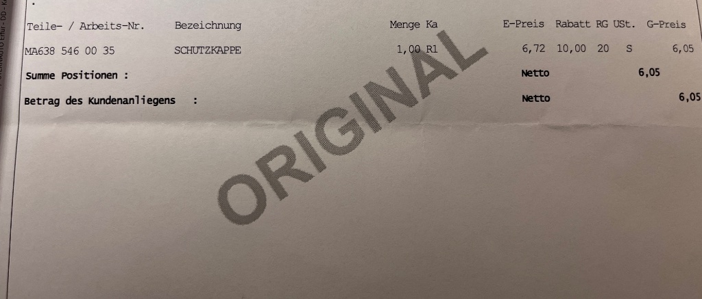

Fahrzeug gerade abgeholt. Die besagte Hülle wurde eingebaut.
Viele Grüße sendet Holm

Wie wahr, die Niederlassung ist eine große renomierte MB Vertretung. Ich sollte die Geschäftsleitung um eine Stellungnahme bitten. Bundesweit ist offensichtlich von 0 € - 600 € alles drin. Da das Problem ja seit Jahren bekannt ist und es sogar dafür eine Schutzkappe mit Teiilenummer gibt, sollte sowas im Rahmen einer Rückrufaktion kostenlos behoben werde. Für mich ein klassischer Fall einer Fehlkonstruktion, bzw. Montage am falschen Ort.

Danke Helmut 4x4 für die Rechnungssummen. Das war aber sicherlich keine Mercedes Werkstatt.?
Ich muss da nochmals nachhaken.

Beitrag von Helmut4x4 »
Sehr gerne! Doch es handelt sich um einen offiziellen MB Partner. Nur der Rabatt in Höhe von 10% ist besonders.

mit der Fehlermeldung "Ohne Wechsel Fahrprogramm Werkstatt aufsuchen" hatte ich es nun auch zu tun: zweimal kurz auftauchend und nach 2,3 Sekunden gleich wieder verschwindend. Das 2. Mal ironischerweise als es zwecks Fehleranalyse in die Werkstatt ging. Fahrzeug fährt ohne Probleme. Der Freundliche hat den Speicher ausgelesen und da keine Einträge gefunden. Das Steuergerät soll auch keine optischen Auffälligkeiten gezeigt haben. Trotzdem hat er dann das Verhüterli aus dem MB-Sortiment montiert. Anbei zwei Fotos dazu.
