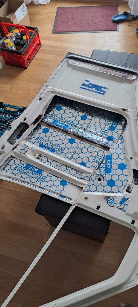

Die Menge an Alubutyl ist nicht nötig.
Das Alubutyl soll ja die tiefen Resonanzen abmildern. Das passiert durch das abmildern der Schwingungen vom Blech, heißt; nur da wo Blech schwingen kann muss Alubutyl hin.
Wenn du fragen hast zur Auto Dämmung kann ich dir den hier empfehlen: https://www.adms-shop.de/

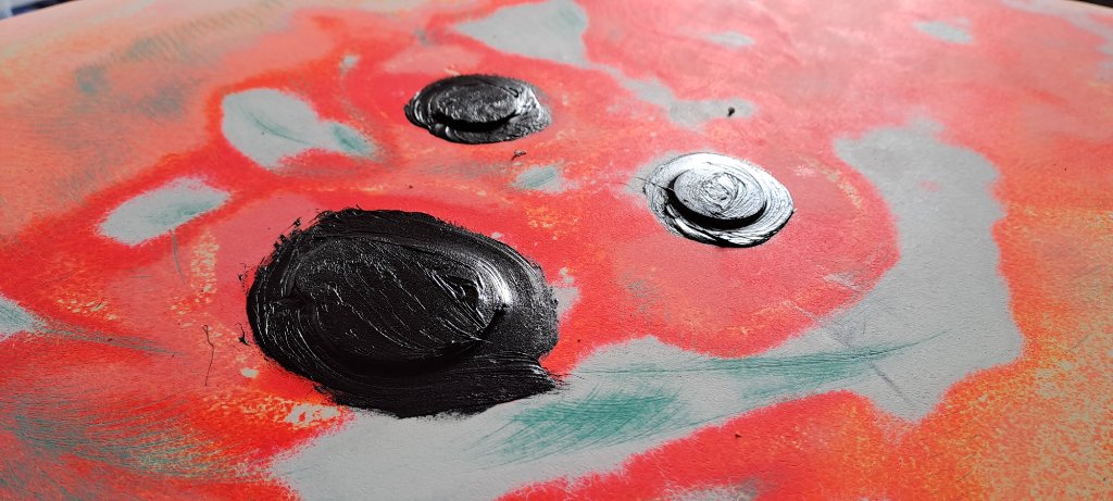

Vor allem bringt Alubutyl ein ordentliches Mehrgewicht ins Auto. Das will man beim WoMo ja eigentlich stets vermeiden.
Dann ist die nächste Stelle auf jeden Fall die richtige gewesen, nämlich die Türen.der-Schrauber hat geschrieben: 10 Feb 2025 06:40 Die Menge an Alubutyl ist nicht nötig.
Für beide Türen sind bestimmt 2/3 der Rolle drauf gegangen. Und der Klangunterschied ist brutal; vom Lada zur G-Klasse

Vollflächig ist nicht nötig.

Nicht nötig, richtig; ich wollte aber dass die Tür satt ins Schloss fällt.
Und die gesamte Fahrerkabine will ich akustisch so gut es geht kapseln von Motor und Getriebe; bin da ja noch nicht fertig. Muss jetzt die Sitzkonsolen fertig machen damit ich um diese herum Weiter machen kann mit Schaumstoff usw.

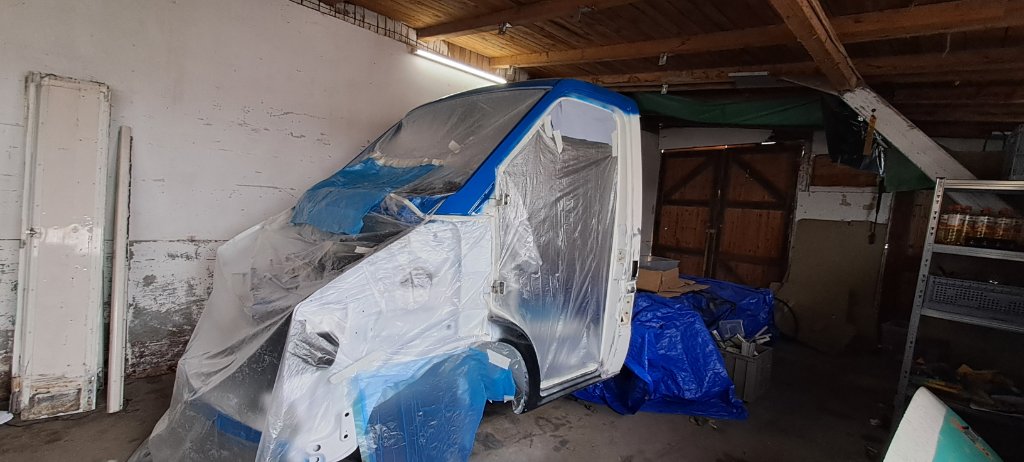

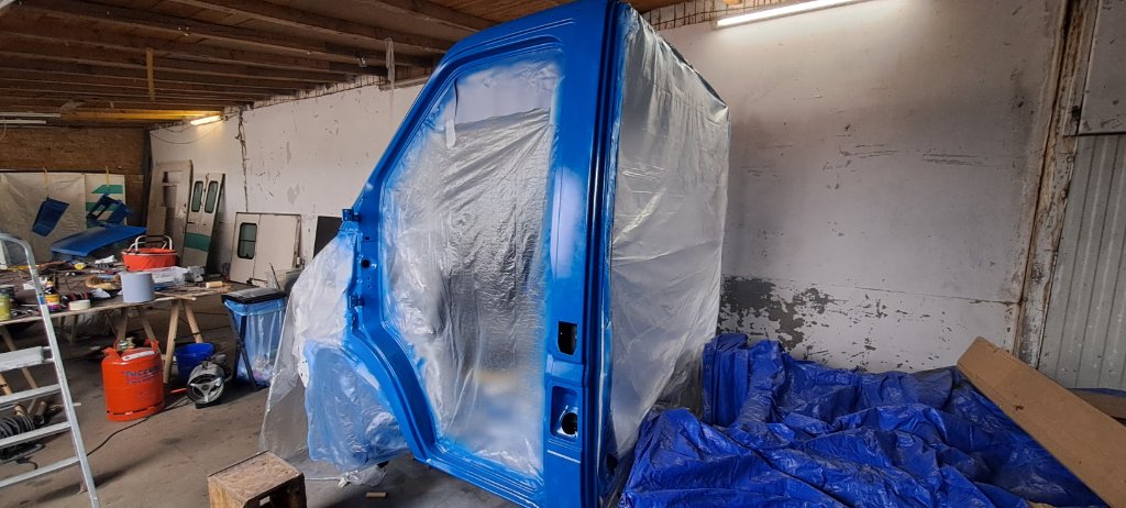

Hab bisschen weiter an meinem "Sondermüll" gearbeitet

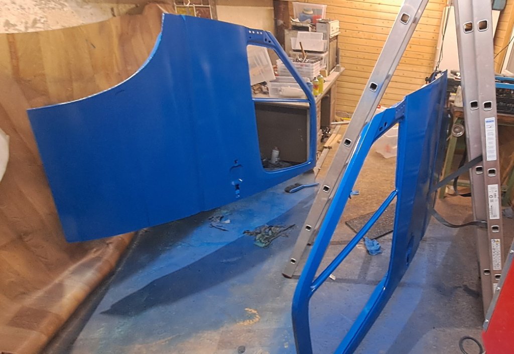

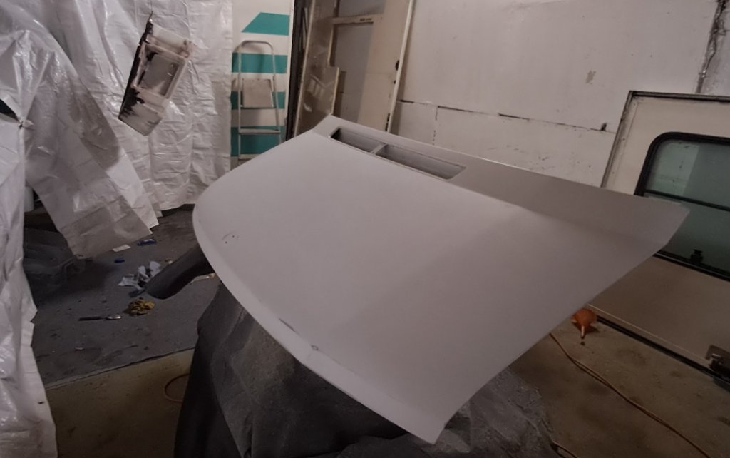

Türen sind blau geworden: Motorhaube angeschliffen: Und blau geworden: Sitzkonsolen in dem Ruck gleich mit.

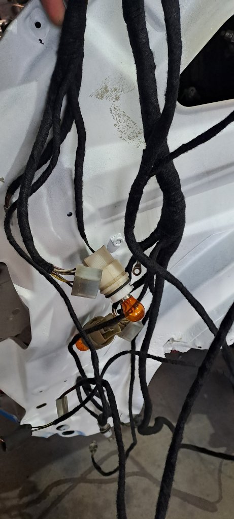

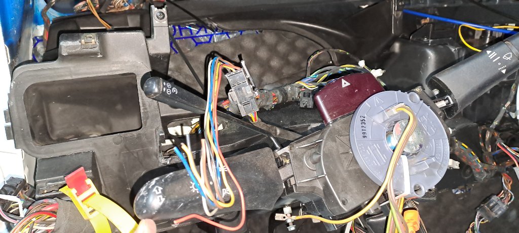

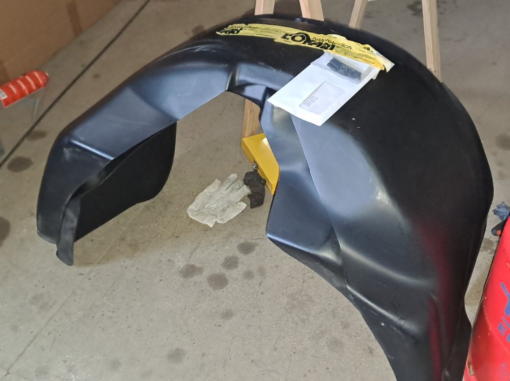

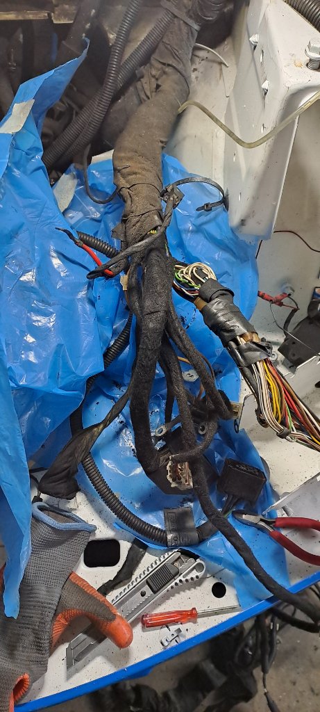

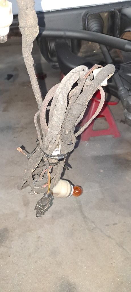

War in Hallbergmoos und hab Lokari Innenkotflügel abgeholt: Alle Kabebäume am Auto waren ein bisschen hässlich. Das originale Textilklebeband ist schon ausgehärtet und klebt an vielen Stellen gar nicht mehr, blättert also quasi ab: Hab ich alles in neuem Textilband eingepackt:
Hier noch der Kabelbaum im Motorraum.
Der Strang zum Motorsteuergerät ist noch nicht eingepackt, sowie der dicke Hauptstrang der dann nach hinten weg geht, da ich noch den Kabelbaum für den Tempomaten anfertigen und verlegen muss:

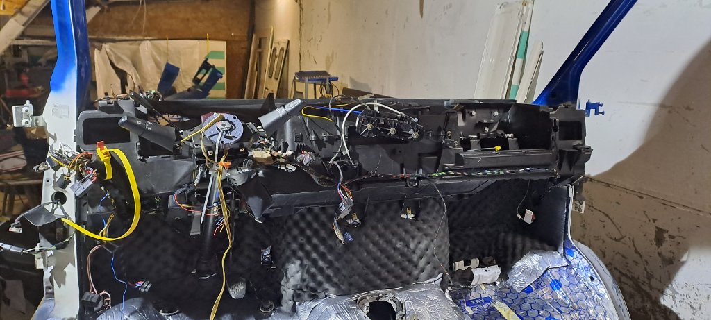

Armaturenbrettträger ist wieder an seinem Platz:
Da ich schon vor Beginn des Zerlegens zwei Befestigungsschrauben vermisst habe, habe ich statt der Blechschauben neue Klemmuttern mit Schrauben bestellt, allerdings mit M8 Gewindeschrauben, damit das Ganze bissi besser hält. (Hier sieht man noch die alten...)

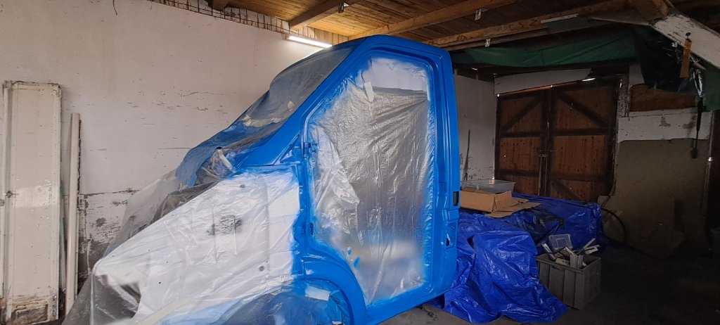

Alles abgeklebt, was blau werden soll (das was bereits blau ist, ist der 2K Lack im Bereich Scheibenrahmen). War dann doch erstaunlich wenig. Eigentlich nur das Zeug um die Türen herum und das Dach. Uuuund blau: Hier ist der Lack noch komplett nass.
Bin aber immer wieder glücklich über die Farbwahl. Sowohl Farbton, als auch Farbe selbst. Brantho 3 in 1 ist ziemlich geil. Mir gefällt die Oberfläche, die der Lack gibt, sehr gut.

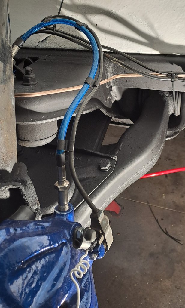

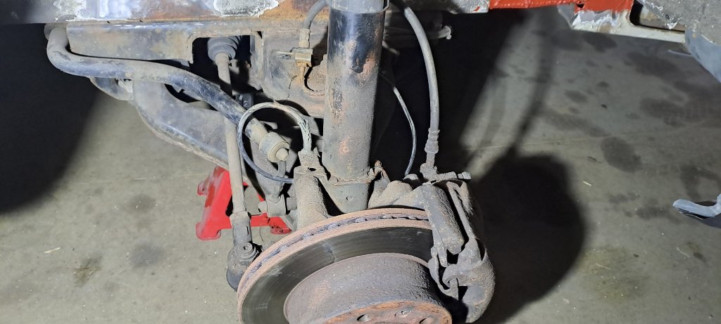

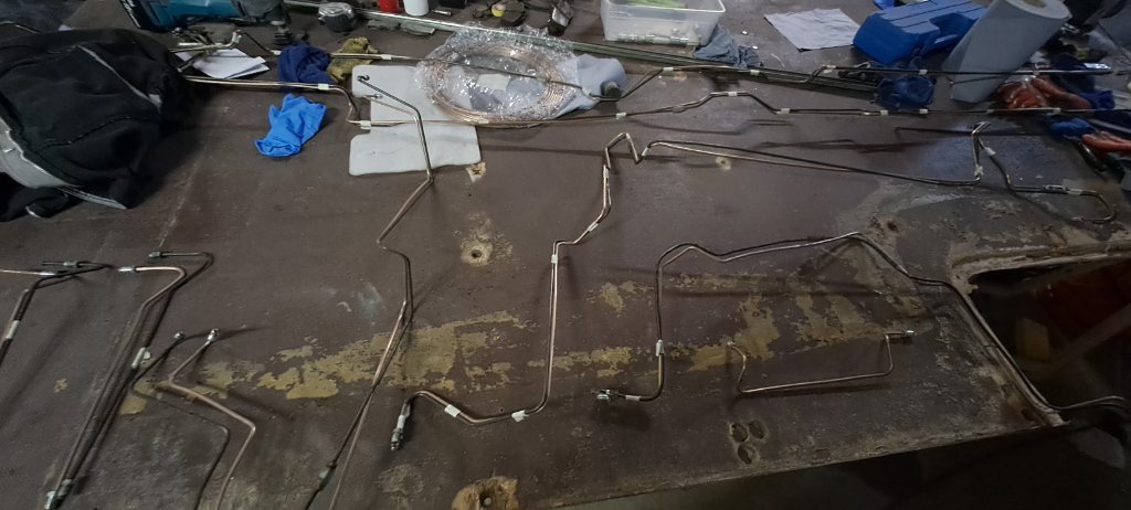

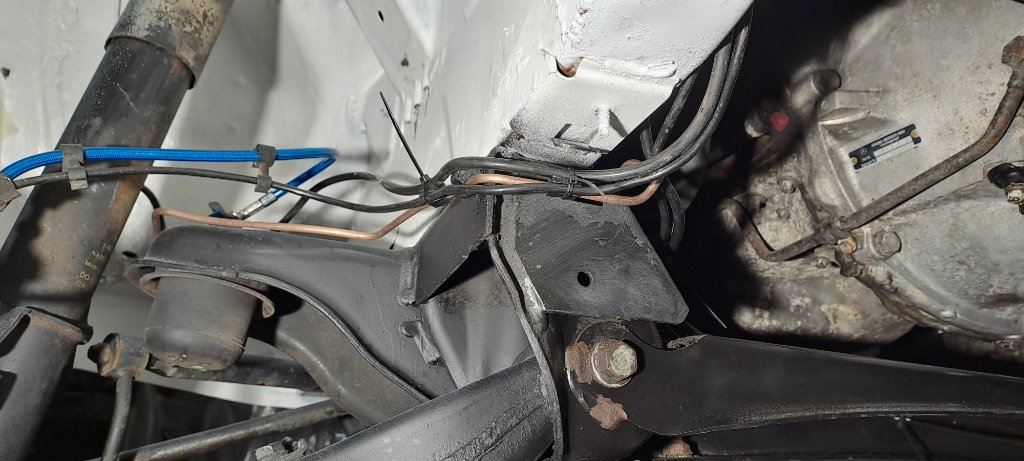

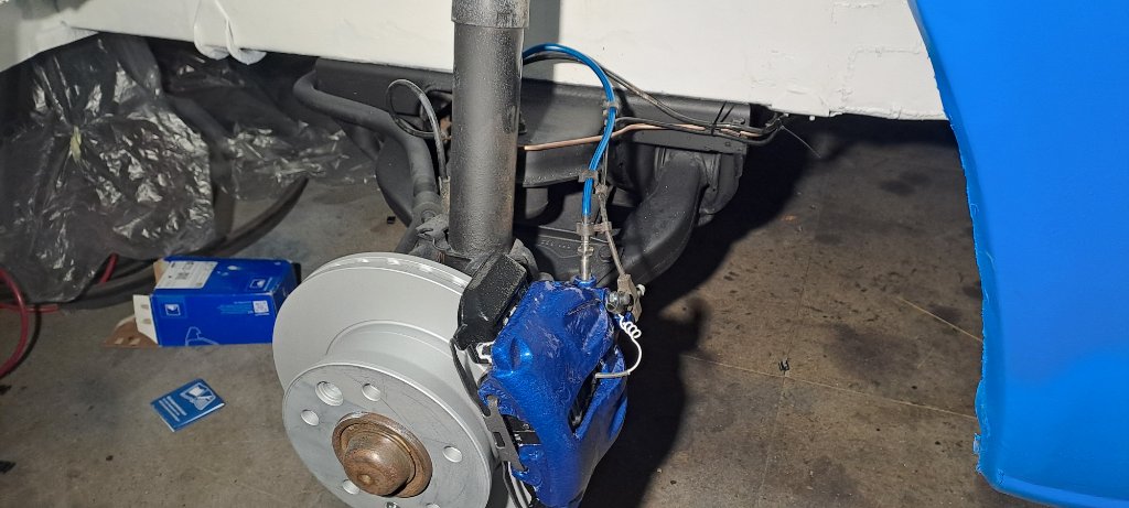

Dann ging es an den - für mich - größten Schritt, weil komplett neu. Neue Bremsleitungen. Hatte ein wenig Bammel davor, weil das ja doch so ziemlich das wichtigste am Fahrzeug ist.
Mit Stahlflex kenne ich mich aus, aber da Motorräder sowas generell nur mit ABS haben, (und die dort eher nicht ausgetauscht werden müssen), habe ich mit Metallbremsleitungen bisher wenig zu tun gehabt.
Ich habe mir ein gutes Bördelgerät besorgt, was sich als absolut richtige Entscheidung herausstellen sollte.

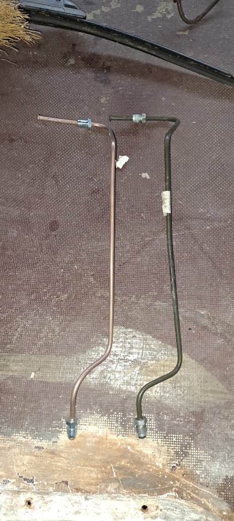

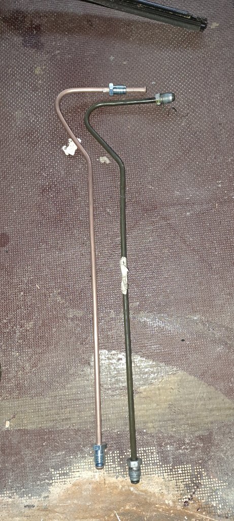

Bremsleitungen sind Kunifer Leitungen, welche sich phänomenal gut haben verlegen lassen etc.
Angefangen habe ich mit den beiden kurzen Stücken vom HBZ zum ABS Block: Ging sehr gut, machte Mut zum weitermachen.
Nach insgesamt knapp 5,5 Std (laut Zeitstempeln der Fotos die ich gemacht hatte), war ich dann auch schon mit allen Leitungen fertig: Ich hatte auch recht wenig Verschnitt: Habe mich auch nur zwei mal vertan. Einmal habe ich die Leitung zu voreilig gebördelt und die Mutter vergessen, einmal habe ich ein Stück per Hand gebogen, wo die Mutter direkt hinter der Biegung war, dort habe ich dann am nächsten geraden Stück aufgetrennt und ein Adapterstück erstellt. Nicht schön, dass ich da jetzt so eine Kupplung drin hatte, aber ich wollte nicht die ganze Leitung neu machen nur deswegen.
Sind schön anzuschauen Und weil ich die Leitungen auch genauso schön verlegt haben wollte wie die Kabel, habe ich ein paar Abstandhalter gedruckt

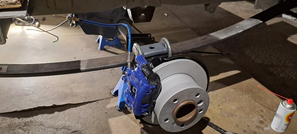

Das ist doch mal ein Vorher/Nacher Foto:

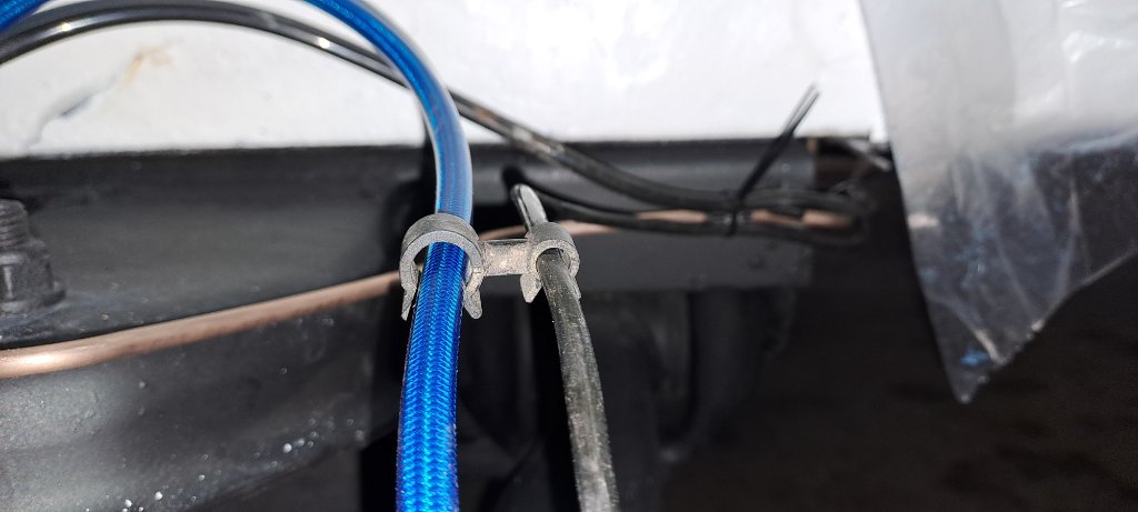

Und ja, es war ganz wichtig, das Federblech bei der Verschraubung der Bremsleitung auch blau zu pulvern

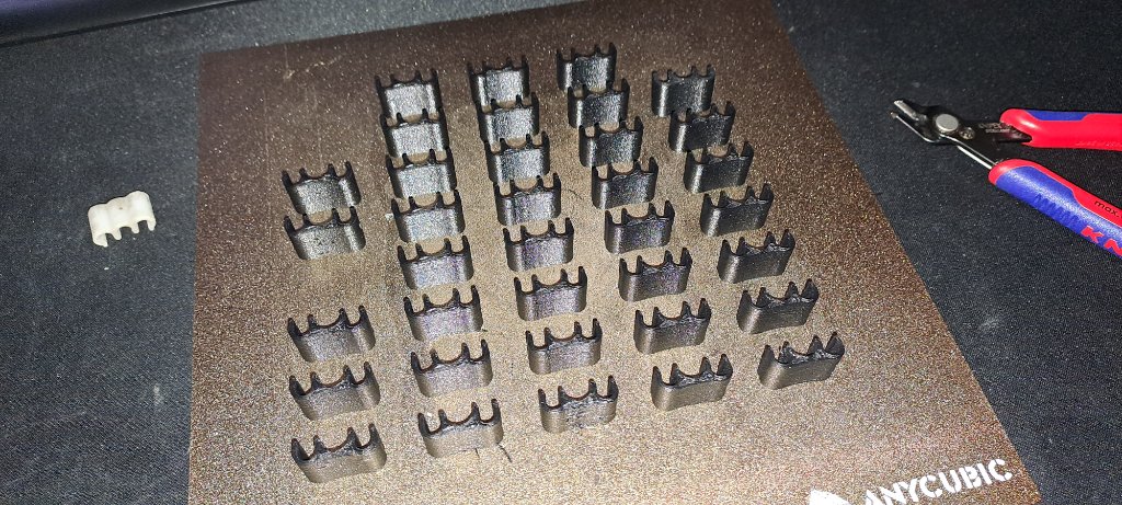

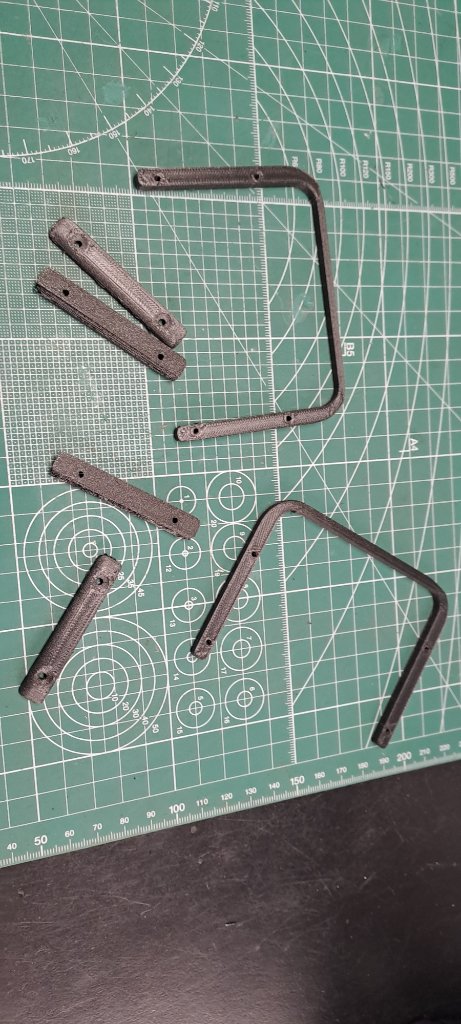

Ich habe auch kleine Halter gedruckt, welche sich an der Bremsleitung festhalten und zwei "Halbkreise" haben, an die ich die Sensorleitungen befestigen konnte, damit auch alle Kabel akkurat geführt werden:

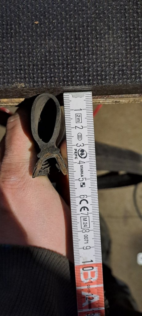

Was natürlich nicht mehr gepasst hat, waren die Clipse, mit denen die Bremsbelag-Sensor-Leitung an die alte Gummileitung geklemmt worden sind:

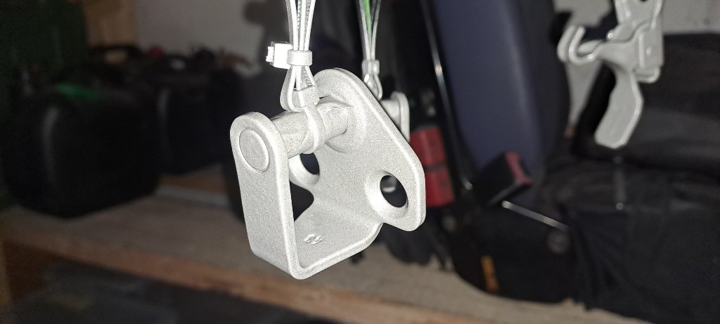

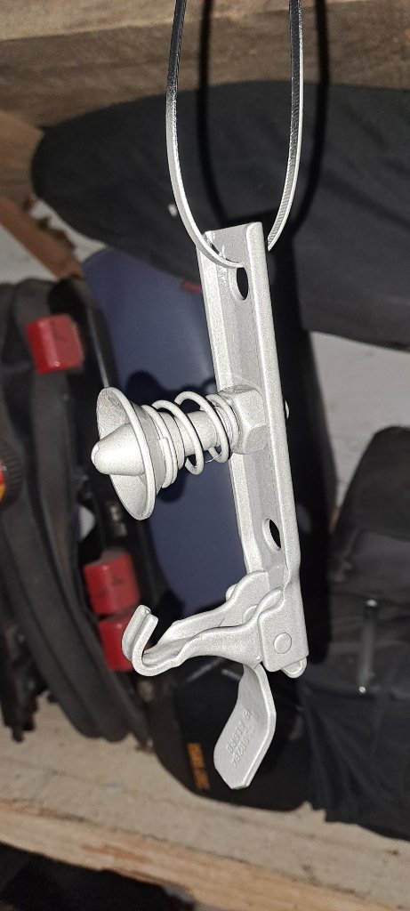

Da ich schon das Schloss lackiert hatte, was auf den Schlossträger kommt, war es selbstredend, auch das Gegenstück an der Motorhaube mit Farbe zu benebeln:
Die Türfangbolzen haben auch Farbe bekommen... warum auch nicht.

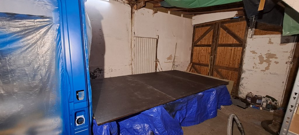

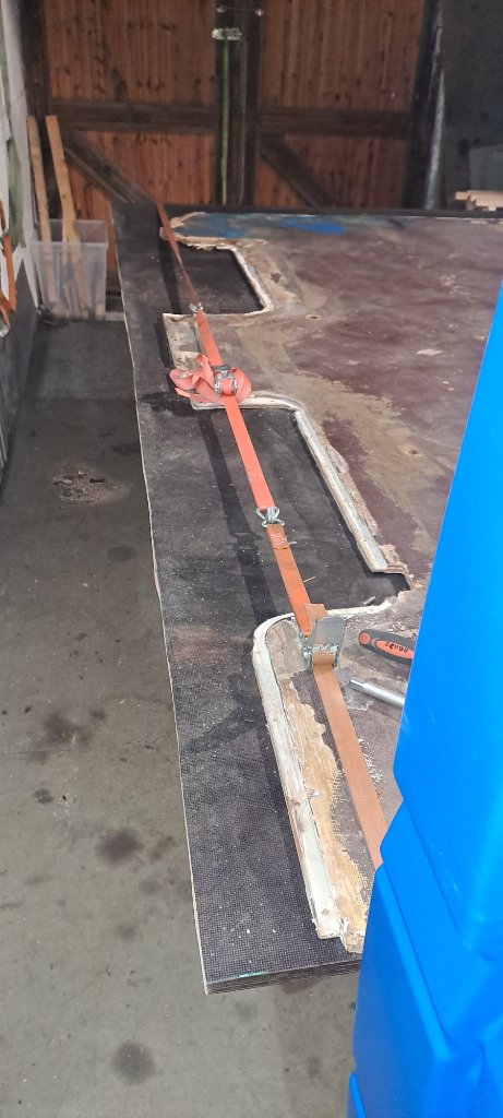

Erste Anprobe der grob zurecht geschnittenen Bodenplatten:
Ich hab bei der Beschaffung tatsächlich nur auf Geld geguckt. Ich habe diese 3 Platten, 1,25x2,5 Meter, für zusammen 210€ bekommen. In 21 mm. (Vorher war eine 18 mm Platte drauf).
So banal es auch klingt, aber wenn man auf den Rand einer Platte tritt, dann verbiegt diese sich ja zu der daneben.
Ja, eine ganze Platte wäre wohl besser gewesen, aber ich hab schon eine Lösung...

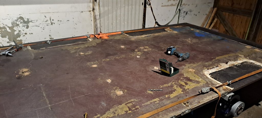

Die alte Platte auf die neuen Platten gelegt und alle Löcher übertragen:
Auf der rechten Seite muss noch einiges ausgeschnitten werden; das habe ich ganz grob schon mit der Stichsäge gemacht; morgen gehe ich mit der Oberfräse ran und übertrage das alte Profil aufs neue.

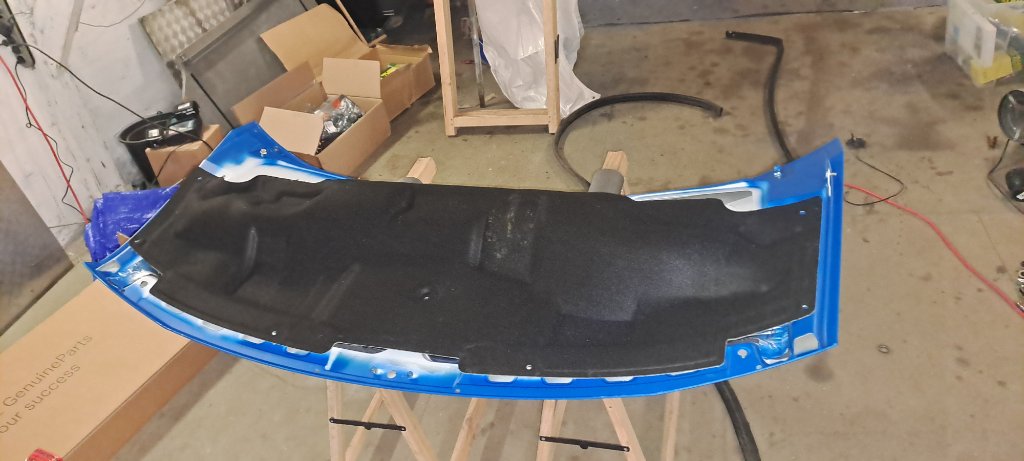

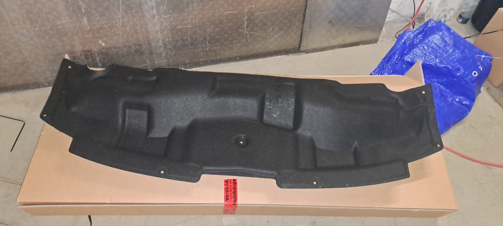

Da meine Motorhaubendämmung komplett von Viechern zerfleddert wurde gabs eine neue. Ist sogar noch bei Mercedes lieferbar: Mit in der Bestellung waren die Kontaktfedern für den Tempomaten sowie ein neues Schaltseil. Ich hatte schonmal geguckt danach, damals war es nicht mehr lieferbar.
Habs dann im Shop bei Mercedes als lieferbar gefunden und direkt bestellt. Bei meinem Schaltzug sind einige Kerben. Ich war mir nicht sicher, ob diese mit Absicht drauf waren und habe auf Gut Glück den neuen bestellt; siehe da..... sind wohl nicht Absicht gewesen die Teile

Die Lösung des Problems: Pflaster von unten.
Diese werden verschraubt und zusätzlich großflächig verklebt, sodass die auf Stoß verlegten Platten sich wie eine einzige anfühlen sollten.
Außerdem kommen ja noch 3 Airlineschienen längs in den Boden, die nochmal für Stabilität Sorgen sollen.
Und die Schrauben wird man am Ende dank Linoleum eh nicht mehr sehen

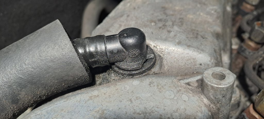

Die Entlüftung im Ventildeckel ist abgebrochen. Kann das schon dafür sorgen, dass alles in meinem Motorraum ein wenig verrußt ist? Oder ist nur der Dichtungsring hinüber?
Den Dichtungsring habe ich schon neu. Beim Rohr bin ich noch am überlegen; wahrscheinlich werde ich es aber einfach neu machen
Den Ventildeckel habe ich auch übermotiviert abgeschraubt, da ich ihn eigentlich Strahlen und Pulvern wollte. Mit dem fest vernieteten Schwallblech wird das mit dem Strahlen aber überhaupt absolut gar nichts.
Eventuell schleife ich ihn mit Schleifvließ an und er kriegt was aus der Dose, mal sehen. Hauptsächlich sollte eine neue Ventildeckeldichtung drunter.

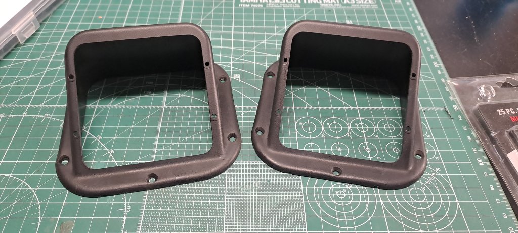

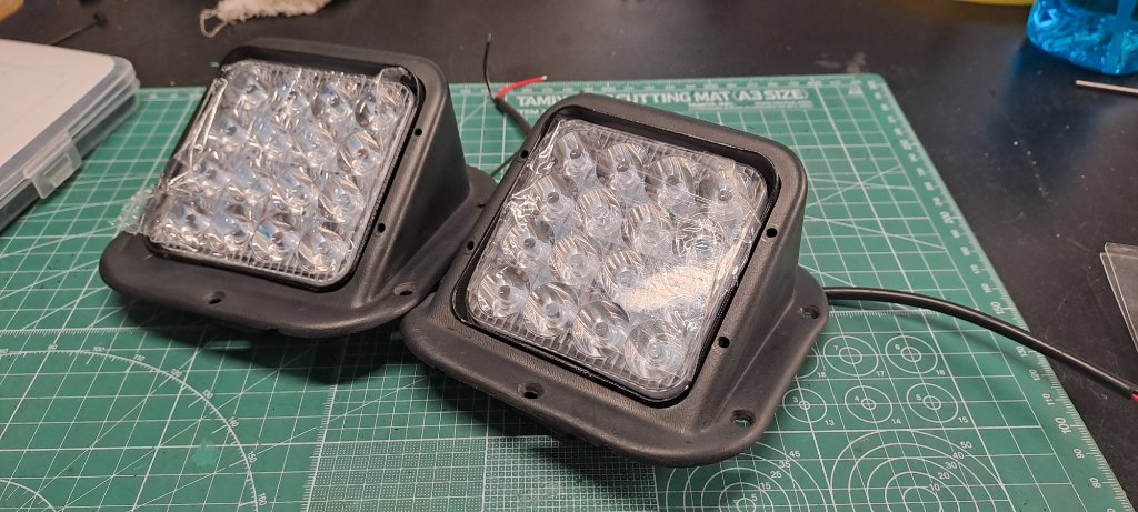

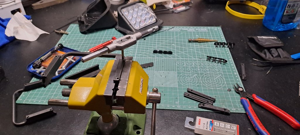

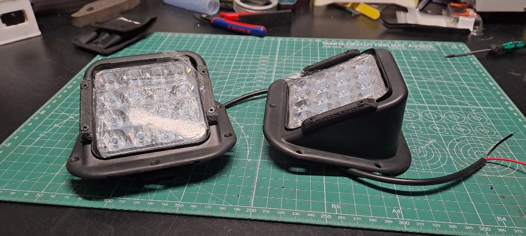

Dann gings noch um die LED Strahler, die anstelle der verrosteten Halogenstrahler hinten oben in die alten Halterungen rein sollten. Diese passten ja von den Maßen perfekt rein, müssen aber fixiert werden.
Also bisschen konstruiert und gedruckt:
Löcher in den Halterungen gebohrt: Mit den Strahlern: Die Wandstärke zu einer Seite hin waren ein paar Hundertstel, also gaaaaaaanz delikates Gewindeschneiden:
Aber wenn man das Teil schonmal ab hat......
Fertig:
Die äußeren Teile sind ein bisschen blöd gedruckt worden, habe die Schrägen nicht so wirklich 3D Drucker tauglich konstruiert.
Diese werden aber in Zukunft in ~2,8 m Höhe sein, also wird das eh keinem auffallen.

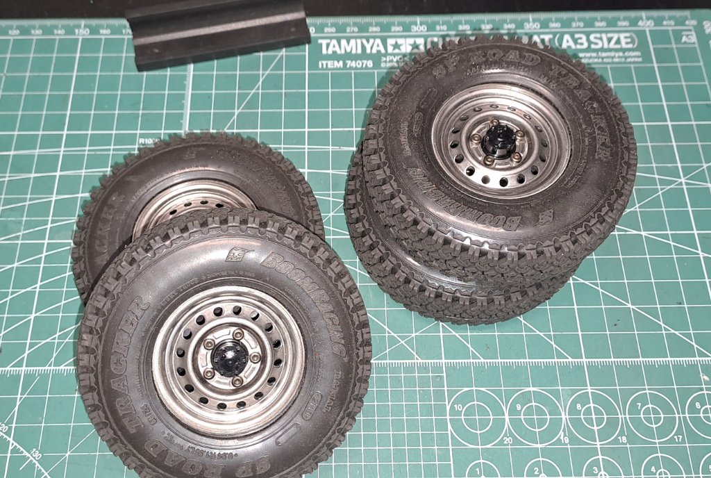

Habe hier zufällig was auf Kleinanzeigen gefunden. Die Teile sind 1,55" groß. Der Sprinter hat ja 15" Bereifung.....

Sind die Kunifer-Bremsleitungen mit ABE?
Ansonsten könnte es evtl. Probleme bei der HU geben.
https://kunifer.de/2021/02/27/abe-und-t ... n-kunifer/
