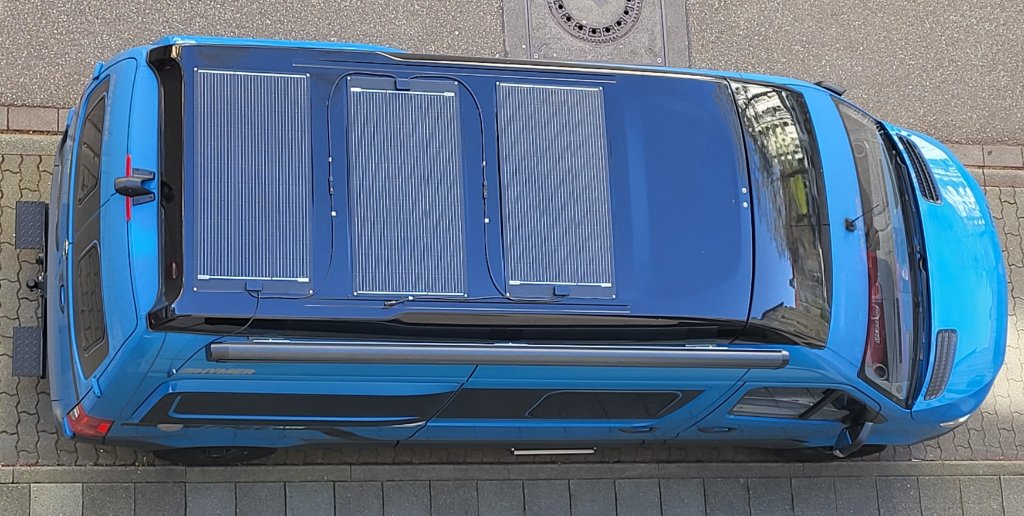

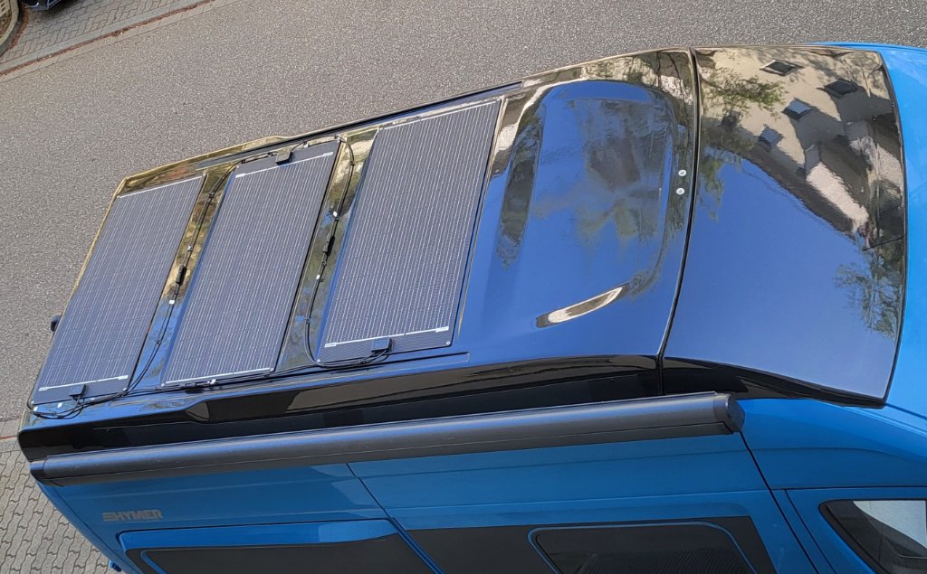

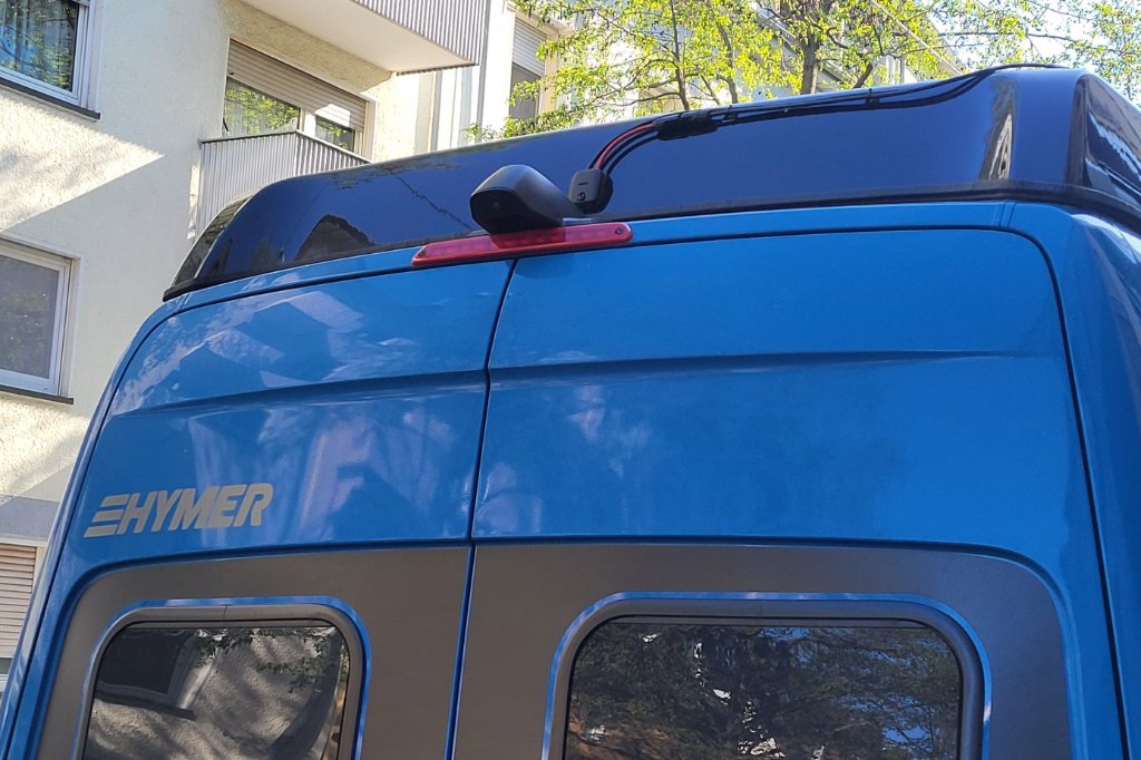

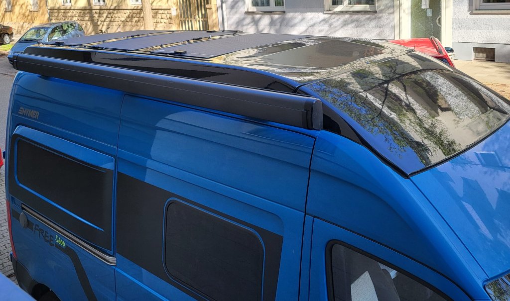

ich habe mittlerweile die Solaranlage montiert. Ich habe 3 Panels mit jeweils 120 W Peak genau in die Vertiefungen im Aufstelldach geklebt. Mit der Kabeldurchführung bin ich hinten, außerhalb des Zeltes, durch das GFK Aufstelldach gegangen. Dann das Kabel durch das Zelt und Innen in das Fahrzeugdach. Von dort zum Standort der Aufbaubatterien.

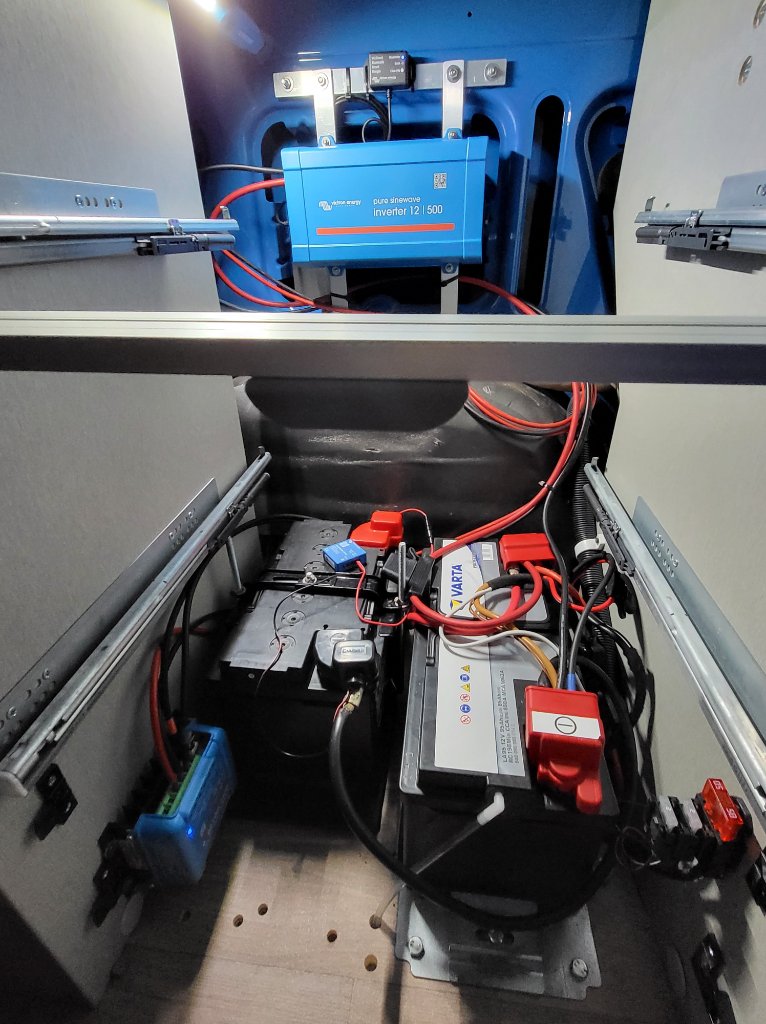

Ich habe mich entschlossen direkt vom Laderegler zu den Batterien zu gehen und nicht über den Elektroblock. Außerdem habe ich noch einen Wechselrichter montiert um auch mal einen Laptop anzuschließen oder einen E-Bike Akku zu laden.

welche Batterien hast Du? LiFePo?

nein ich habe 2 AGM Akkus. Eine war schon drin und ich wollte sie nicht entsorgen. Wenn die Akkus mal schlapp machen werden sie durch LiFePo´s ersetzt.

JPA hat geschrieben: 08 Apr 2025 10:26 Ich habe mich entschlossen direkt vom Laderegler zu den Batterien zu gehen und nicht über den Elektroblock.
warum nicht über den Elektroblock?

Cyclist84 hat geschrieben: 23 Apr 2025 06:04
Ich wollte den EBL nicht überlasten. Ich habe irgendwo mal aufgeschnappt das dieser nur 15 A verträgt. Mein Laderegler hat aber 20 A.

Spannend mit den AGM-Akkus. Hast du zusätzlich einen BMS oder nur direkt an den Laderegler?

Sus22 hat geschrieben: 25 Apr 2025 15:18 Spannend mit den AGM-Akkus. Hast du zusätzlich einen BMS oder nur direkt an den Laderegler?
Hängen direkt am Regler.

Nun habe ich das Problem gehabt das die Starterbatterie ja nicht geladen wird. Da hab ich ein kleines Helferlein eingebaut. Ein Votronic Standby Charger. Das kleine und auch günstige Teil löst das lästige Problem.
