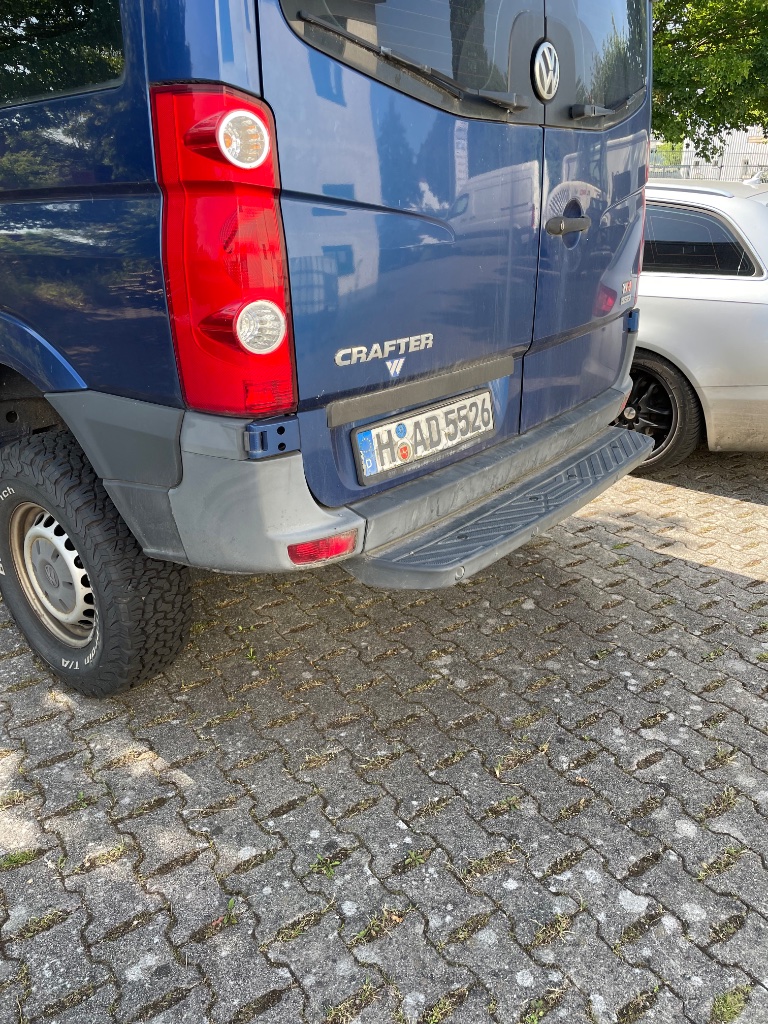

Mein Name ist Jochen, komme aus der Nähe von Hannover und fahre einen Achleitner Crafter von 2012. Der Crafter ist ein kurzer Radstand, war mal ein Kasten, in den Fenster und eine Schnierle Schlafbank eingebaut wurden.
Jetzt möchte ich eine Anhängerkupplung anbauen. Im Nutzfahrzeugzentrum Hannover habe ich das schon seit Jahren probiert aber irgendwie kriegen die das nicht hin.
Jetzt ist die Frage, welche AHK passt ?
Beim konfigurieren der einschlägigen AHK Verkäufer im Internet hört der Spaß auf, sobald ich kurzer Radstand Trittbrett mit Sensoren und Allrad eingebe. Ich möchte das Trittbrett so behalten wie es ist und eine AHK anbauen, die entsprechend weit herausragt. Durch die Höherlegung brauche ich sowieso ein anschraubbaren Kugelkopf, damit ich 100mm tiefer komme. Den würde ich dann immer anschrauben, wenn ich mit Hänger fahren möchte.

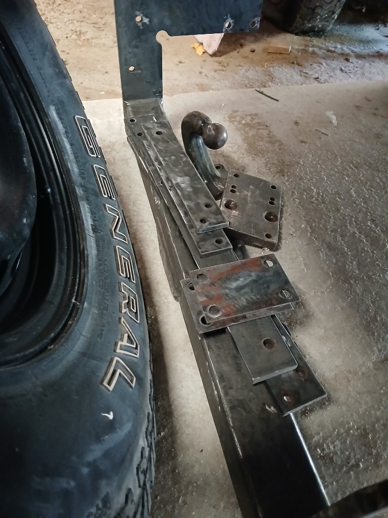

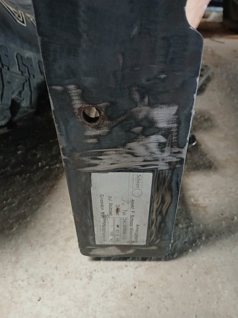

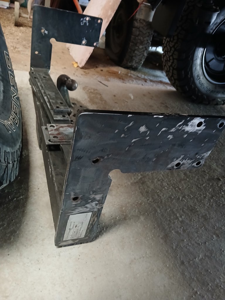

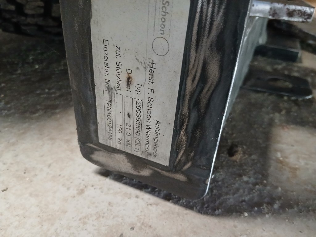

Servus ! Hier die Bilder von der AHK im zerlegten Zustand . Bin grad dabei sie etwas aufzuhübschen. Die AHK wird mit 12Schrauben befestigt. Je vier auf der Platte und je zwei bei den Flacheisen die auf der AHK verschraubt werden.lg

Moin, vielen Dank für die Bilder. Das scheint ja ein Eigenbau von Firma Schoon zu sein. Wäre auch noch ne Möglichkeit da zu fragen. Ich hoffe natürlich, dass es noch ein Standard Modell irgendwo zu kaufen gibt.
