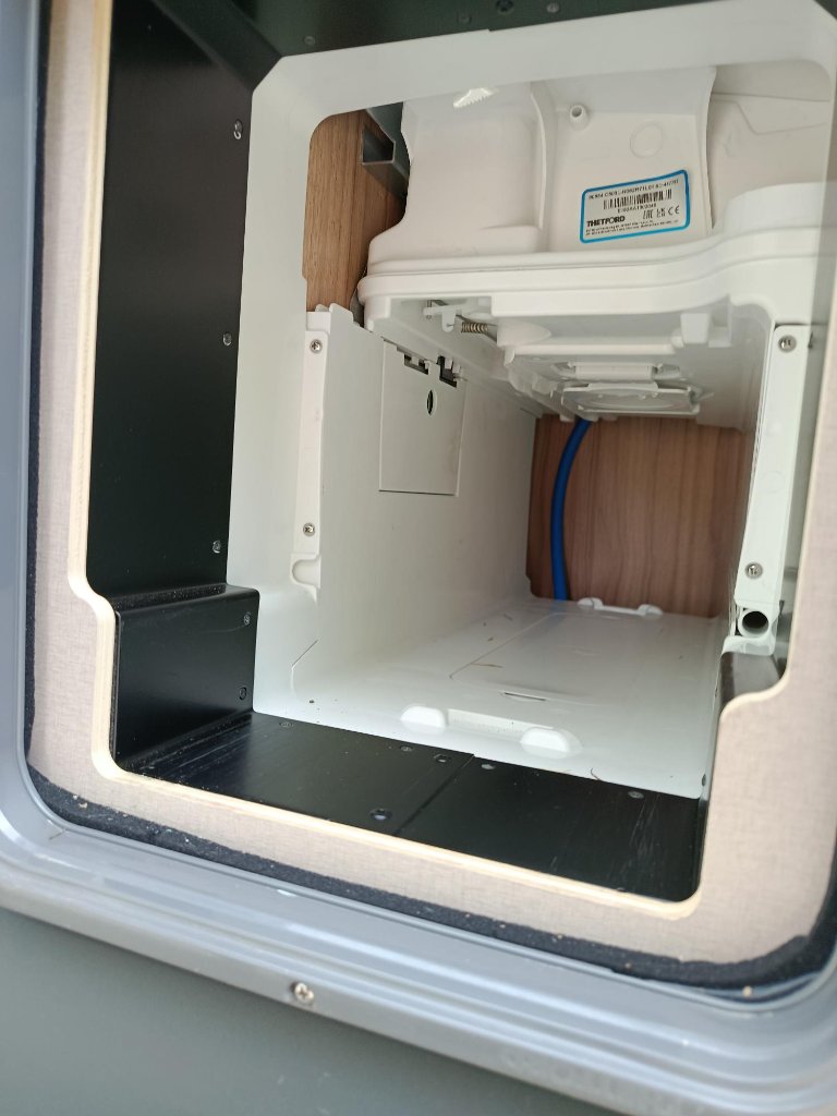

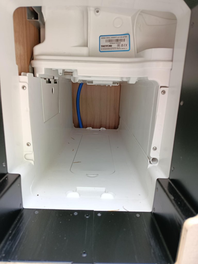

Ich hatte vor einigen Monaten bei unserem Hymer free S mit der gleichen Banktoilette das gleiche Problem.
Wenn man es weiß, ist es echt easy umzusetzen. Du musst die schwarze Abdeckung zwischen Toilette und Fahrzeug einmal lösen und kannst dann diese nach hinten verschieben, das gesuchte Kabel liegt direkt dahinter.
Viel Erfolg

Eine kleine Frage: Ist die Absaugung am Schwimmerschalter verbaut, sodass die Füllstandsanzeige des Tanks nicht mehr gegeben ist?
Nein, das Überdrückventil kommt raus und ein neuer Deckel mit dem Schlauchanschluss stattdessen rein.
Steht aber auch in der Beschreibung und wird bestimmt auch in einigen YT-Videos so gezeigt.
