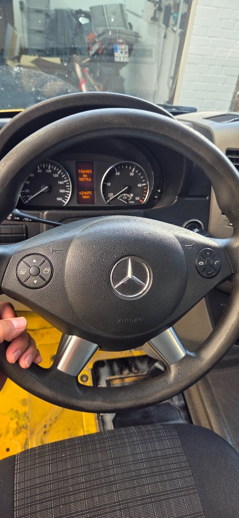

Hab mir das Multifunktionslenkrad und den dazugehörigen Tacho in meinen sprinter gebaut.
Tacho wurde genullt und codiert.
Die Lenkradtasten funktionieren ich kann den Bordcomputer über die Tasten am lenkrad bedienen.
Mein Problem ist, daß die Hupe und die Beleuchtung der Tasten nicht funktionieren.
Aber wenn ich auf die Hupe drücke leuchten meine Taste auch.
Ist das falsch codiert worden?
Hat jemand eine Idee wo der Fehler liegt oder was ich machen könnte ???

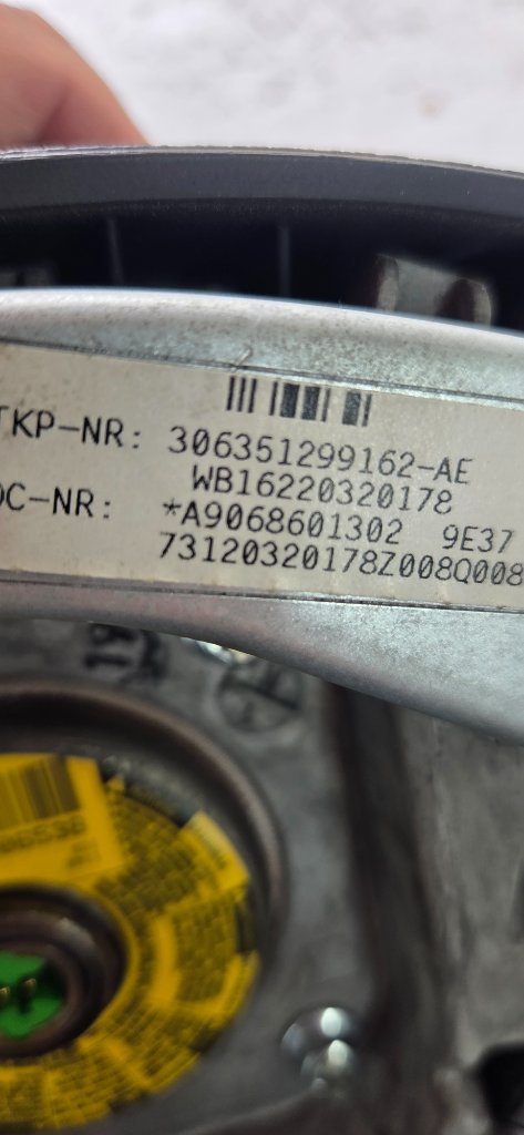

Das lenkrad ist original für den W906 wie man an der Teile Nr erkennt (siehe erstes Foto)
Da kann es doch nicht an der Verkabelung liegen sondern am codieren.
