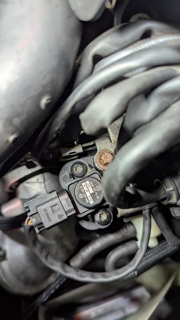

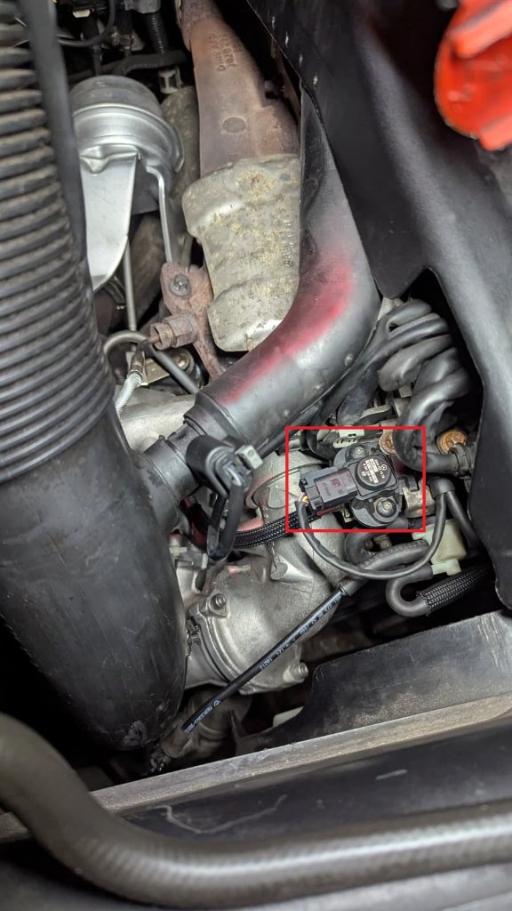

Ich habe mal Zwei Bilder des Sensors gemacht. Meinst du diesen? Er scheint noch recht neu zu sein. Wenn du jedoch meinst, dass es dennoch Sinn macht diesen auszutauschen, werde ich dies versuchen.
Re: Fehlermeldung P0299 nach Turbo Instandsetzung
Ich habe inzwischen den Sensor getauscht. Leider besteht das Problem immer noch.
