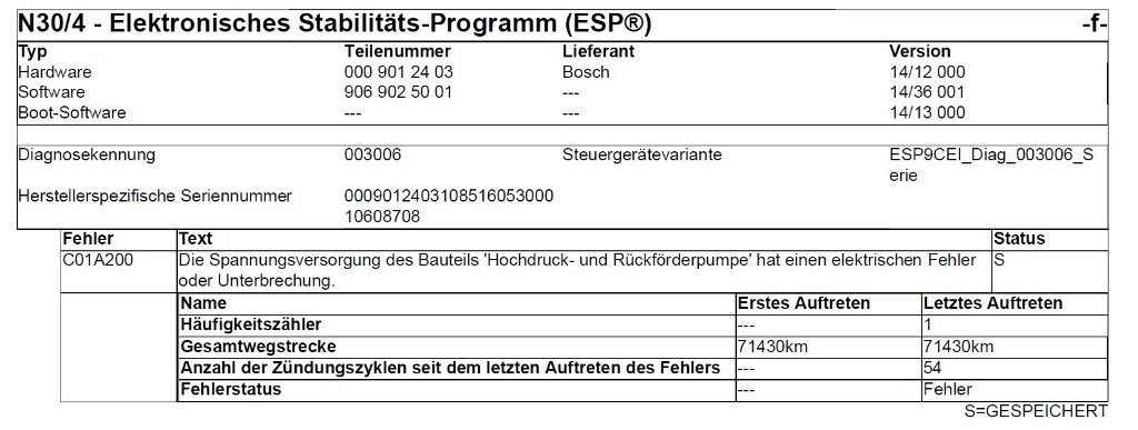

1. Fehler N30/4 - Elektronisches Stabilitäts-Programm
Hier wird ein Fehler den Kraftstoffpumpe angegeben, jedoch mit einem falschen KM Stand, denn der beträgt nun 271TKm.
Ich hatte einen gebrauchten 100 L Tank mit dessen Pumpe eingebaut. Aber was hat das ESP mit der Kraftstoffpumpe zu tun

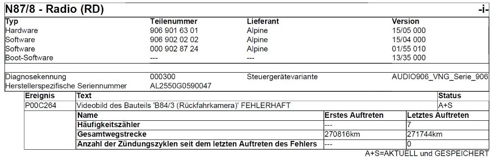

2. Fehler N87/8 - Radio (RD)
Hier wird für die Kamera ein Fehler angegeben, der stimmt ab und zu. Ich habe da ein milchiges Bild, nur wie kann ich den Fehler beheben

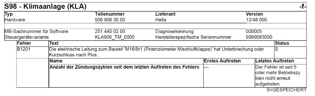

3. S98 - Klimaanlage (KLA)
Hier wird die Potenziometer Mischluftklappe als fehlerhaft ausgegeben, was ist hier zu tun

Bei dem ersten Fehler würde ich nochmal lesen und vor allem verstehen was da steht.
Bei dem 2ten Kamera erneuern.
Den 3ten ignorieren.

o.k ich habe den Fehler mehrmalig gelesen, aber ich habe es wohl nicht verstanden .... daher würde ich um eine verständliche Erklärung bittenFachmann hat geschrieben: 07 Sep 2025 15:01 Bei dem ersten Fehler würde ich nochmal lesen und vor allem verstehen was da steht.
O.K der Fehler ist wohl nicht mehr aktuell sonder nur gespeichert ....

Wo steht da was von der Kraftstoffpumpe? Der Fehler ist beim angegebenem Kilometerstand aufgetreten. Zum ersten und letzten Mal. Lösche einfach mal alle Fehler und lies nach einer längeren Fahrt erneut aus. Es wird nur der zweite Fehler erneut auftreten.asap hat geschrieben: 07 Sep 2025 14:52 Ich hatte gestern mit meinen Xentry Diagnose folgende Fehler ausgelesen, die mir jedoch Rätsel aufgeben

Es steht in der Fehlerbeschreibung "Hochdruck- und Rückförderpumpe", daher bin ich von der Kraftstoffpumpe ausgegangen ...

Ups, diese Kameras kosten ja über 400 € ....
Re: Fehlermeldungen Auslesen mit Xentry
Guck dir mal den Thread von Harleymann an, dem ist doch auch die Kamera abgesoffen.
Da wird es ne kalte Lötstellen in der Elektronik geben...

Die Kraftstoffpumpe ist eine Niederdruckpumpe mit maximal 8 bar(Sicherungsdruck), im Normalfall etwa 5 bar.
Das ABS braucht die Rückförderpumpe um den Bremsvorgang an der Blockiergrenze zu regeln und ESP braucht die Hochdruckpumpe für den selbstständigen Bremseingriff im Regelfall.

Kamera erneuern muss nicht unbedingt sein. Da ist evtl
Feuchtigkeit drin und die Plastikscheibe beschlagen.
Die Plastikscheibe geht mit einer spitzen Klinge ziemlich einfach aus dem Gehäuse Rand zu entfernen, rundum an mehreren Stellen aushebeln. Nur ist es leider mit dem Trockenwischen der Plastikscheibe nicht unbedingt getan.
Ich hatte die Kamera aus dem Gehäuse genommen und ein paar Tage in der Sonne auf der Fensterbank getrocknet. Die Feuchtigkeit sitzt u.U. auch in der Kameradose drin und da ist die Schwachstelle der Kabeldurchgang. Kapillarfeuchtigkeit in der Kabelisolierung. Sobald diese auch weggetrocknet ist, kurzerhand mit einem Tropfen Silikon zwischen den Adern in die Isolierung gepresst und trocknen lassen. Danach Kamera wieder ins Gehäuse und die gesauberte Abdeckscheibe wieder mit Würth Scheibendicht abtupfbar einsetzen und den Korpusdeckel und die zwei Montagefüsse ebenfalls dünn mit dem Scheibendicht abdichten. Seit 5 Jahren nun schon ein trockenes Kamerabild !
PS: Ehe du das Kameragehäuse wieder komplett aufs Dach schraubst...du kannst die Linse nach deinem Gusto ausrichten.
Mehr links oder rechts oder etwas weiter nach hinten oder Ahk usw

Linse putzen? Evtl Feuchtigkeit/Kondensat drin?asap hat geschrieben: 07 Sep 2025 14:52 Hier wird für die Kamera ein Fehler angegeben, der stimmt ab und zu. Ich habe da ein milchiges Bild, nur wie kann ich den Fehler beheben
