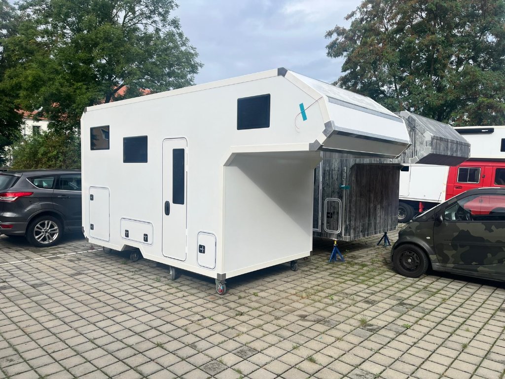

Re: Generator 180A
Nächste Woche ist Hochzeit....
Die Kabine wird aufgesetzt und der Ausbau Beginnt.
