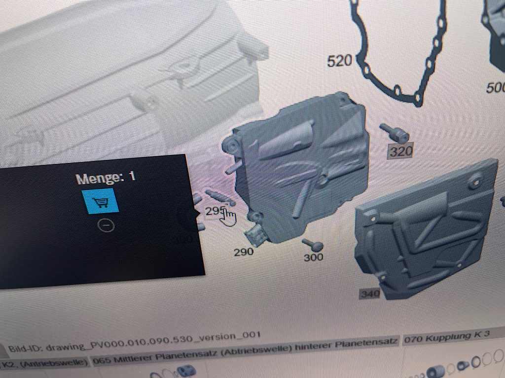

Eine Auslesen der Fehlercode ergab die folgenden Fehlermeldungen (Anlage). Ein zurücksetzen der Fehler, Batterieabklemnmen führte zu keinem Ergebnis.
Das Steuertei unterhalb der A-Säule habe ich ausgebaut, keine Anzeichnen von Feuchtigkeit bzw. Korrision an den Kontakten.
Das Fahrzeug wurde daraufhin von MB Jeweran auf einen Abschleppwagen in die MB Werkstatt nach Jeweran gebracht.
Die Fehleranalyse ergab das dass Hydraulik Unit (siehe Anlage) defekt ist. Das Ersatzteil war auf Lager und wurde gewechselt.

Das Steuerteil funktioniert, aber die Parkbremse lässt sich immer noch nicht lösen. Ein Problem mit dem ISM. Evtl. kann das ISM hier vor Ort repariert werden.
Kann mir jemand sagen, ob der Stift vom ISM rausgehen muss um die Bremse zu lösen?

Die Ursache war ein defektes ISM Modul.
Leider haben die Werkstätten keine liegen, da die vorab von MB mit der VIN Programmiert werden müssen.
Lt. Auskunft liegen aktuell bei MB 256 abrufbereit. Bis aber eines Armenien ankommt, kann es bis zu 14 Tagen dauern.
Auch wenn ich Zeit habe, ich will erst im Dezember wieder zu Hause sein, ist mir das so lange.
Die Werkstatt hier konnte bei einem Spezialisten ein repariertes auftreiben und der hat auch die Software von meinem ISM auf das reparierte überspielt.
Das Getriebe Schaltet wieder nun wie es soll. Ich hoffe es hält den Rest der Reise. Die nächsten Tage werde ich wieder in der Türkei sein. Von das aus fährt der ADAC in Schadensfall nach Hause.
Ich habe zwei Fragen mit der bitte um Antworten.
Das ISM Modul ist für die Fahrstufen (P,N,D,R) verantwortlich und der og. Hydraulik Controller oder Steuereinheit für die einzelnen Gänge. Ist das richtig.
Wie funktioniert die Parkstellung oder Klinke. Wenn ich mir das Schittbild vom Getriebe ansehe, kann ich mir keinen Reim darauf machen.
