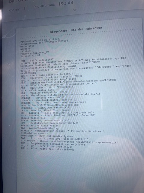

Eine Auslesen der Fehlercode ergab die folgenden Fehlermeldungen (Anlage). Ein zurücksetzen der Fehler, Batterieabklemnmen führte zu keinem Ergebnis.

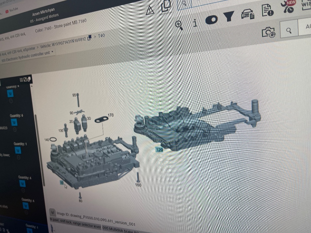

Die Fehleranalyse ergab das dass Hydraulik Unit (siehe Anlage) defekt ist. Das Ersatzteil war auf Lager und wurde gewechselt.

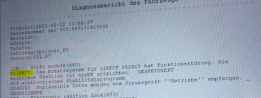

Die Wahrscheinlichkeit, dass 2 Ersatzteile kaputt sind tendiert doch gegen null. Hast du Fehlercodes?
- Beiträge: 3113
Re: 7G Tronic bleibt in Parkposition
Das Protokoll hat der TS eingestellt ...
Der Fehlercode lautet P179A77
