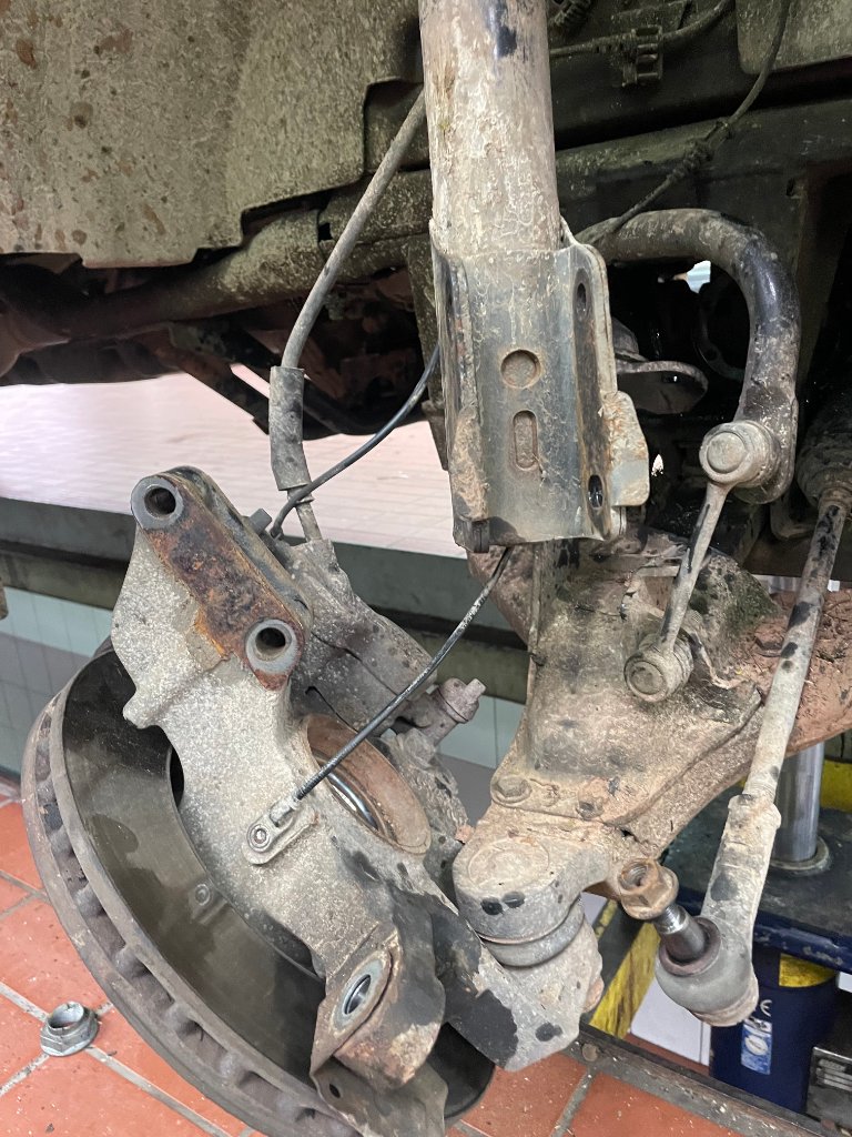

Bei mir ist der vemeindlich einfache Tausch der Antriebswellen nicht ganz reibungslos verlaufen ...
Zwei der vier Schrauben, mit der die Anschlagplatte mit dem Querlenker verschraubt ist, sind abgerissen :evil:
Darum sieht mein Sprinter jetzt so aus:
Da ich nicht weiß, wie lange der Querlenker schon drin ist (die festgerosteten Schrauben deuten ja auf eine seeeehr lange Zeit hin) kommen eben die Querlenker auch neu :wink:

Für mich sieht der Sitz der Welle sehr gut aus.
Warum bohrst du die Schraubenstummel nicht einfach auf und holst mit dem Linksdreher den Rest raus? Zumindest wäre es einen Versuch wert :roll:
Aber gib es zu, du willst was Neues :D

OM18 hat geschrieben: 10 Okt 2025 18:13 Warum bohrst du die Schraubenstummel nicht einfach auf und holst mit dem Linksdreher den Rest raus? Zumindest wäre es einen Versuch wert :roll:
Die Schrauben sind brutal hart. Mit einem normalen Bohrer geht nicht ein Millimeter.
Mit einem Cobald-Bohrer habe ich mit viel Geduld ein ein 5er Loch in einen der festgerosteten Summel bohren können.
Aber der Rest der Schraube ist so fest hineingerostet dass ich aufgegeben habe.
Und wenn ich neue Teile einbaue, habe ich vermutlich bis zum Lebensende meines Sprinters Ruhe :D
Moin
Linksdreher, auch Schweineschwänze genannt, sind nicht dafür gedacht um total fest sitzende abgerissene Schrauben raus zu holen. Die machen es dann eher noch schlimmer, da sich der Rest des Gewinde dehnt.
Da hilft nur ausbohren, Hitze und nachschneiden.

Die Schrauben im Querlenker sind bei mir auch abgerissen, sind 12.9 in M10x35. Hab dann die Halle abgeschlossen und neue Querlenker von Lemförder bestellt, die originalen hatten auch schon 210tkm runter. Der rechte Querlenker war Made in China, der rechte kam aus der Türkei, beide aber OVP von Lemförder.

OM18 hat geschrieben: 15 Okt 2025 22:20 hat er
Macht das Einstellen nur der Feundliche oder ist die Achsvermessung von z.B. ner Reifenfirma das auch?
Servus Luc,
und ich hab mich schon gewundert, dass bei dir diese Schrauben nicht abgerissen sind:
Bei mir sind beide mit einem kurzen "Knacks" abgerissen.
Die Spur und Sturz einstellen lass ich immer von einem Reifenhändler machen.
Aber Achtung: nicht jeder Reifenhändler hat einen Messstand auf dem ein Auto mit 3,65 Meter Radstand passt.
