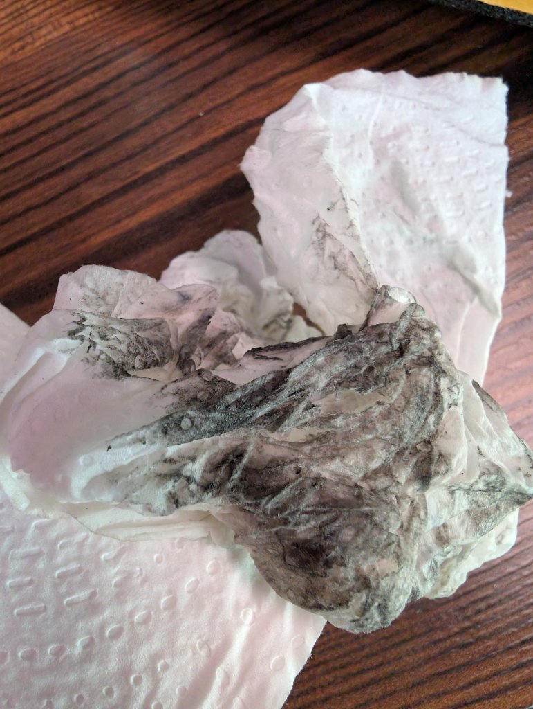

Ich wollte im Dach innen ein paar Stellen mit armaflex dâmmen.um den Lack zu reinigen habe ich Isopropanol genommen.anscheinend greift das den Lack an?

Da ist anscheinend kein Klarlack auf den Basislack gekommen, weil an diesen Stellen keine mechanische Belastung zu erwarten ist. Basislack mit Alkohol anlösen ist normal, wenn auch von dir nicht gewollt. Ich hätte gedacht, auf den Innenteilen ist wenigstens eine KTL- Grundierung drauf. Der hätte das nichts ausgemacht.
Wenns nachher unsichtbar bleibt, nimm Rostschutzspray und grundiere dort nach, denn das blanke Blech schaut heraus. Hier hätte ich sowieso keine Ruhe...
